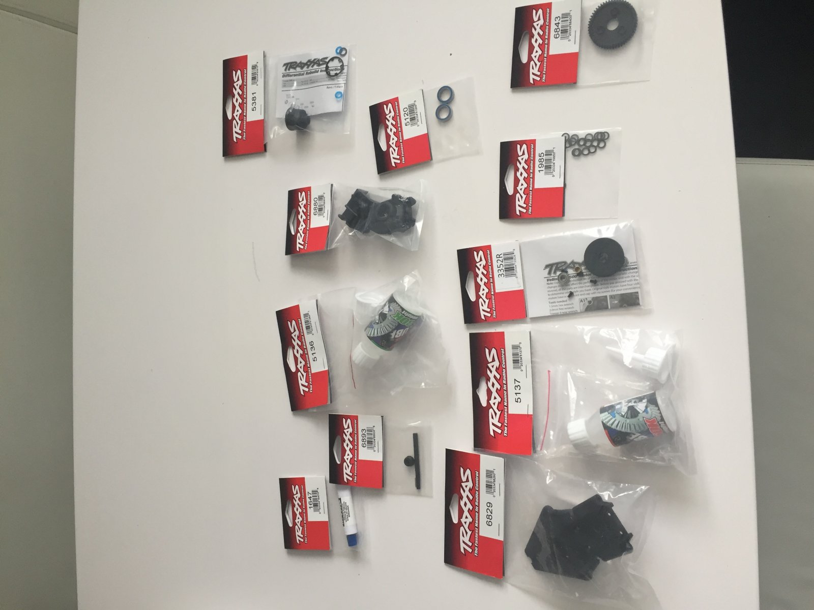

Achterste diff zit weer in elkaar maar blijkt dat ze de pennen uit de vering niet meegeleverd hebben. Die van mij was gebroken...
Weer wachten op nieuwe levering dus

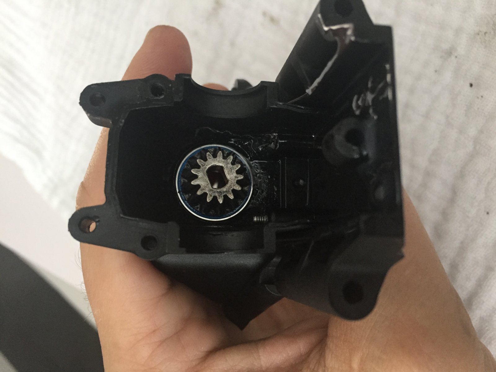

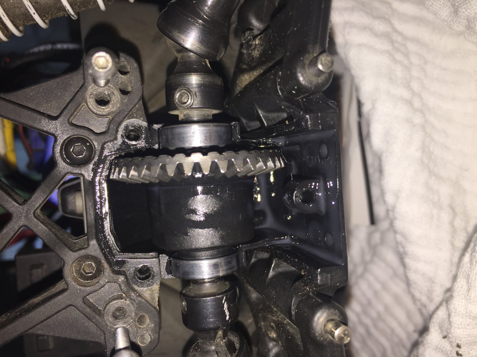

Ik heb net alles in elkaar, draaien die wielen niet goed. Lijkt alsof het ergens blokkeert. Hij rolt niet maar als ik gas geef rijdt ie wel een beetje. Zou ik die diff niet goed in elkaar gezet hebben? Toen draaide alles wel. Ik hoor graag jullie advies voor ik weer alles open maak

Ik had best wat zitten klooien met de diffs. De rubbers moeten echt goed zitten, anders is je diff te breed en draait t niet lekker. Diffs draaide wel goed toen je ze nog uit de auto had?
Ik neem ook aan dat je voldoende speling tussen spur en pinion....

Ja volgens mij draaide het toen prima. Ik haal het morgenochtend gewoon weer uit elkaar om te zien wat er aan de hand is.
Uiteraard voldoende speling tussen spur en pinion. Ik heb de motor en de afdekking van de aandrijfas net zelfs verwijderd om te zien wat er mis is.

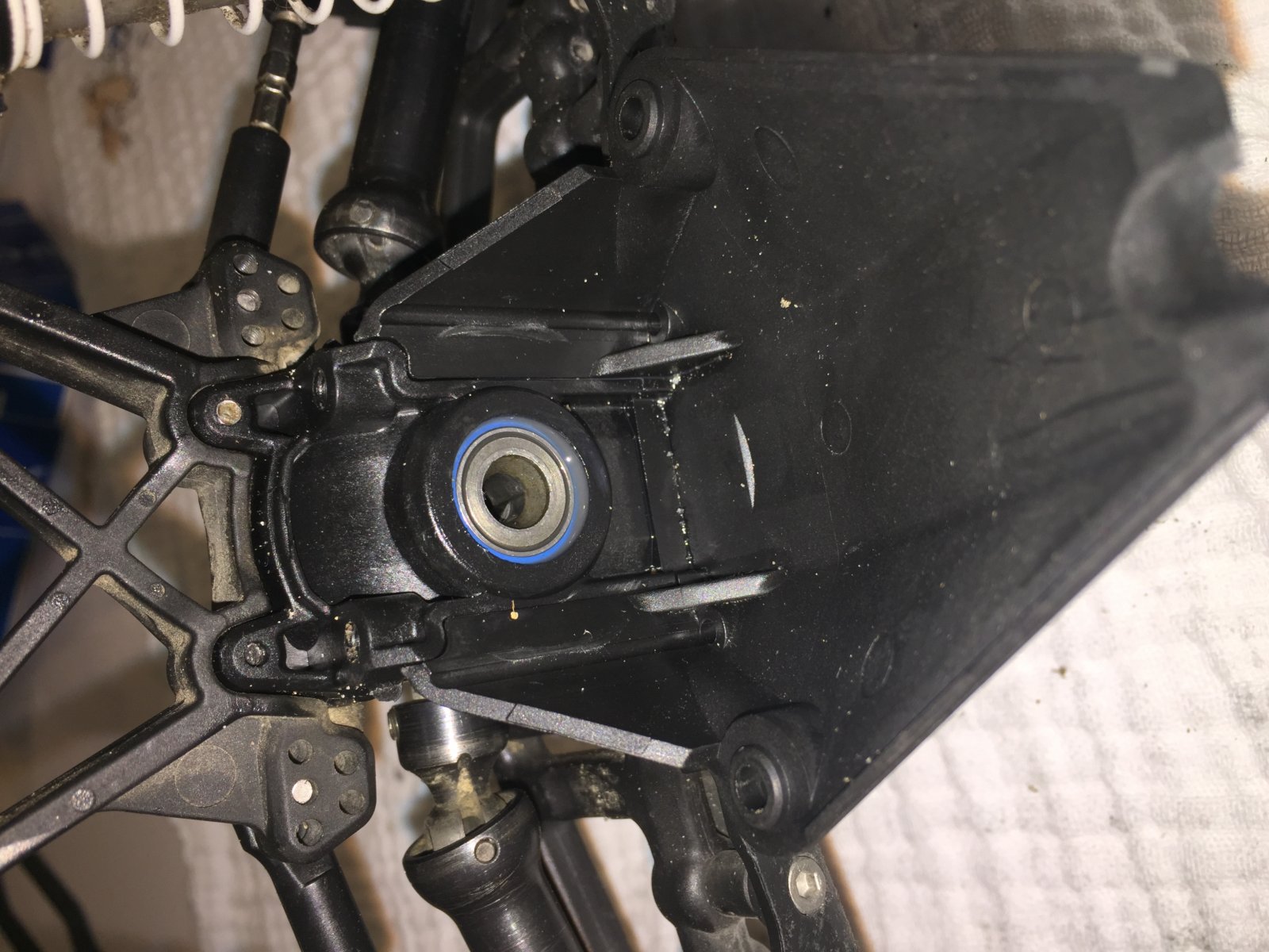

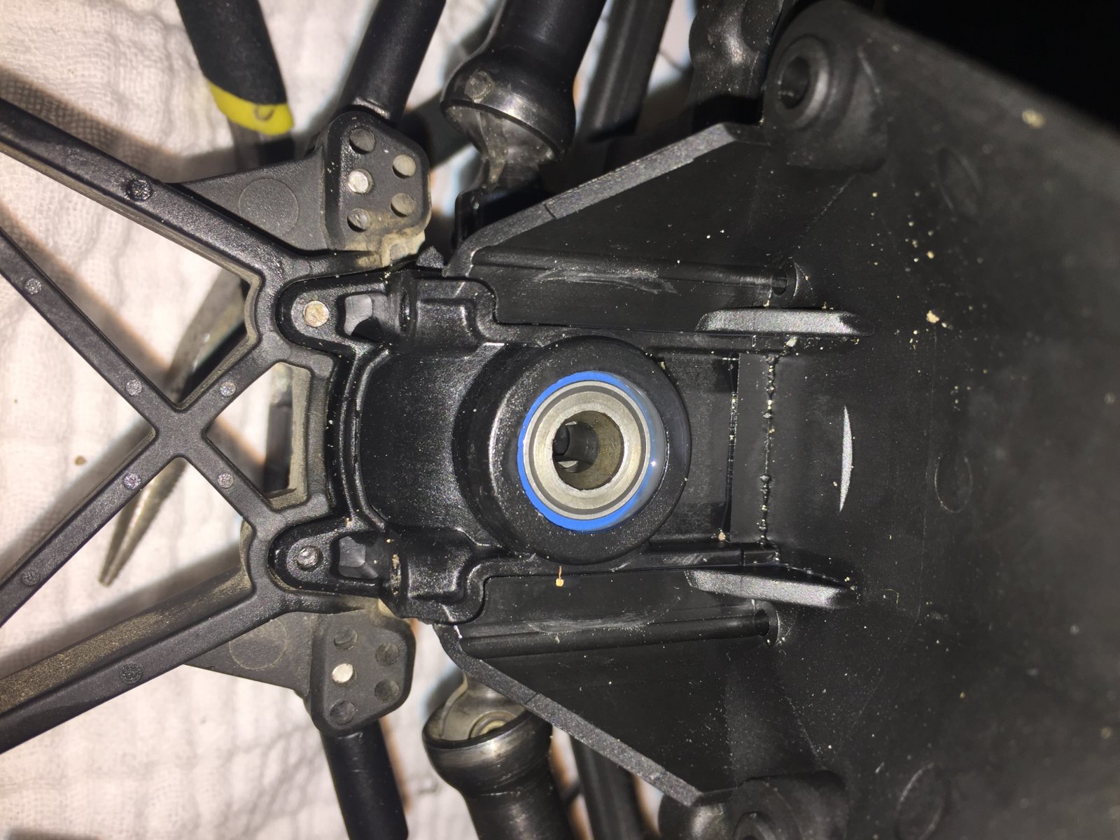

Oeps, mijn fout! Te lange schroeven gebruikt waardoor het tandwiel tegen een schroef aan loopt.

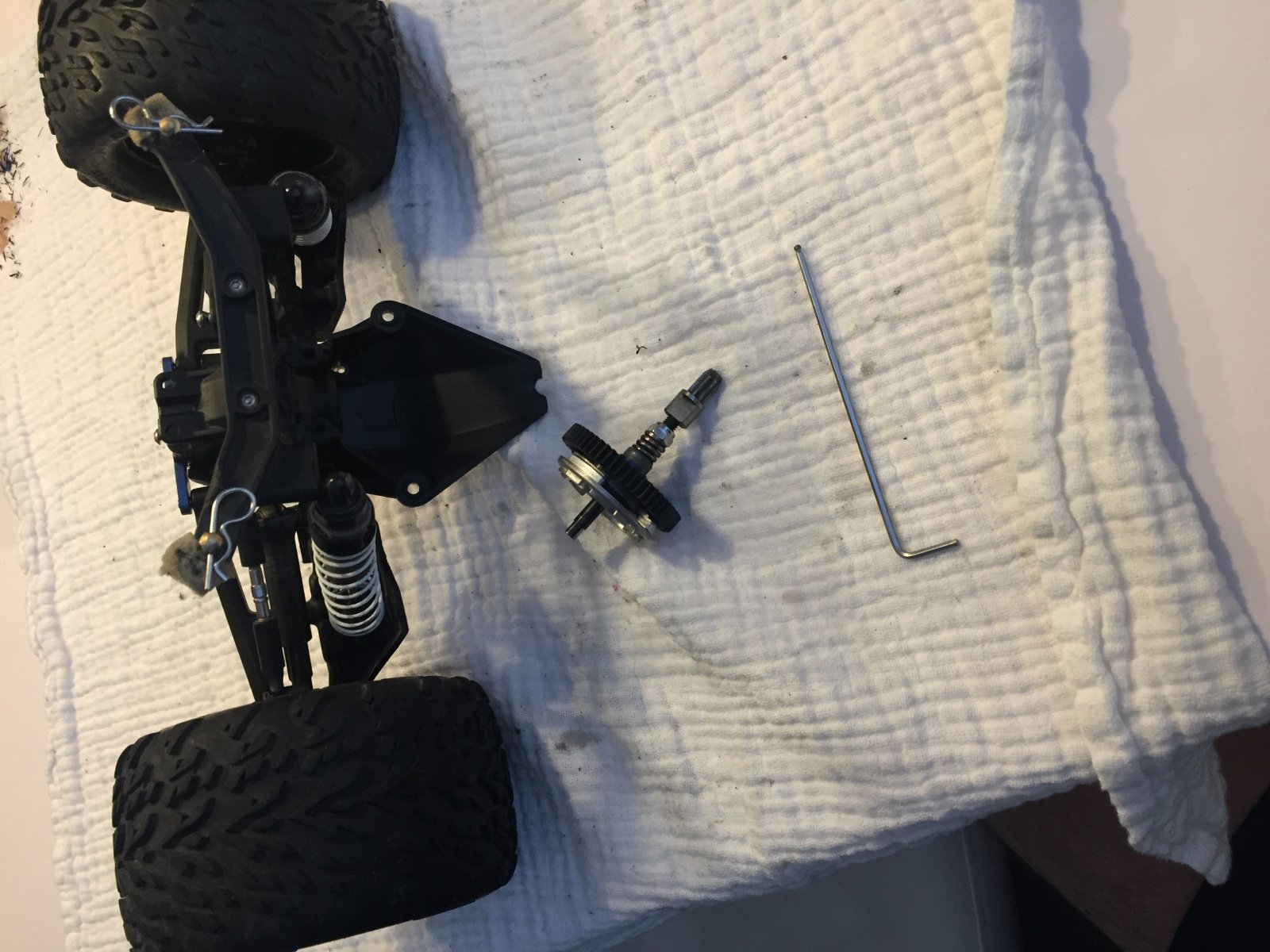

Nu weer gefixt maar loopt nog steeds een beetje aan. Zo nog maar eens uit elkaar halen

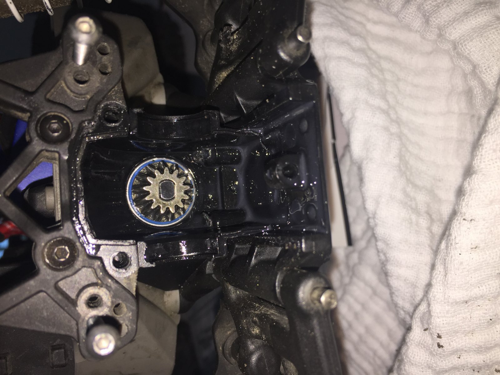

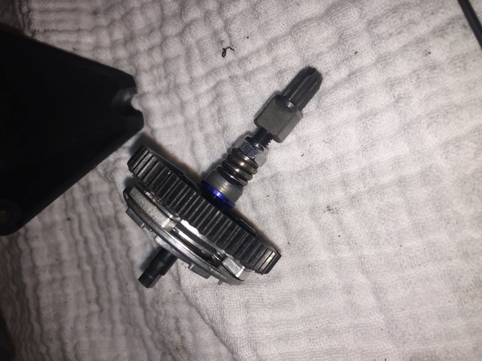

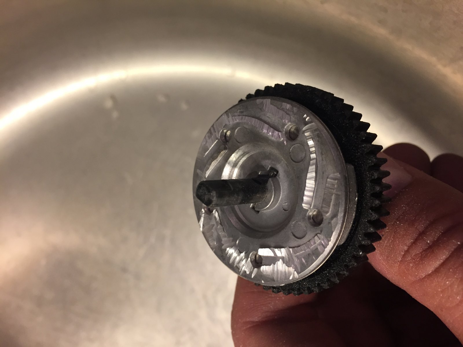

Ik heb het! Die slipper upgrade past eigenlijk net niet! Zie je die 2 groeven aan de zijkant in het plastic naast het lager?
Ik heb die soort van koelribben er maar afgeslepen nu. Moet nog even finetunen maar het klinkt al een heel stuk beter nu
