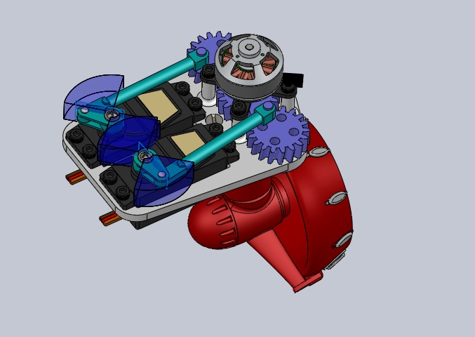

Nu viel mij oog op het IMTH systeem wie heeft hier echte ervaring mee en wat zijn de problemen die ermee zijn? Dat het duur is weet ik vandaar ik het liever vraag alvorens ik veel geld investeer in iets wat misschien niet werkt naar behoren maar dan wil ik wel weten wat er niet goed is enz...
Heb zelf het systeem niet maar ken wel wat mensen die het wel hebben. Wat ik bij hun allemaal zie is dat je behoorlijk wat technische kennis en veel geduld moet hebben om het geheel in te stellen. Ze zijn maanden tot een half jaar bezig voor het lekker werkt. De 1e proefvaart gaat meestal niet naar wens. Los van het feit dat we allemaal modelbouwers zijn en niet voor een uitdaging uit de weg gaan had ik voor de prijs wel wat beters verwacht (2x print a 135 eu + 2x vaartregelaar a 15 eu + thruster systeem waar het op kan).
Zelf ben ik bezig met een mechanische versie vd oneindige sturing. Op de zender heb je wel 2 kanalen per thrusters nodig maar de aanpassing is klein en omkeerbaar.
Ik las ergens dat je de zender ook voor andere boten gebruikt dus dan is dit een uitkomst. Mijn doel is om met een kliksysteem het op en af de zender te klikken.
Wel heb ik gemerkt dat de servo beugel vrij breed is en bijvoorbeeld (nog) niet in een kleine ASD als de 2810 past.
Aanpassing op de zender met een ronde schijf.

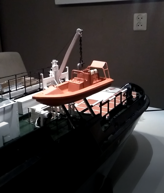

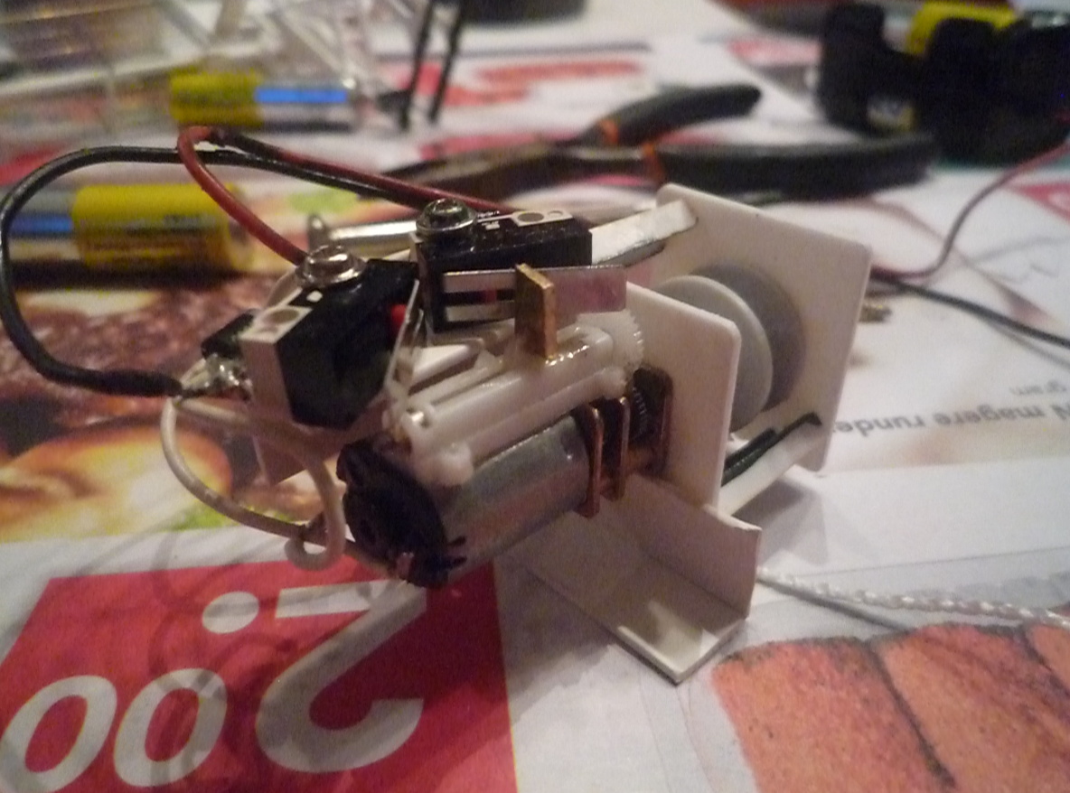

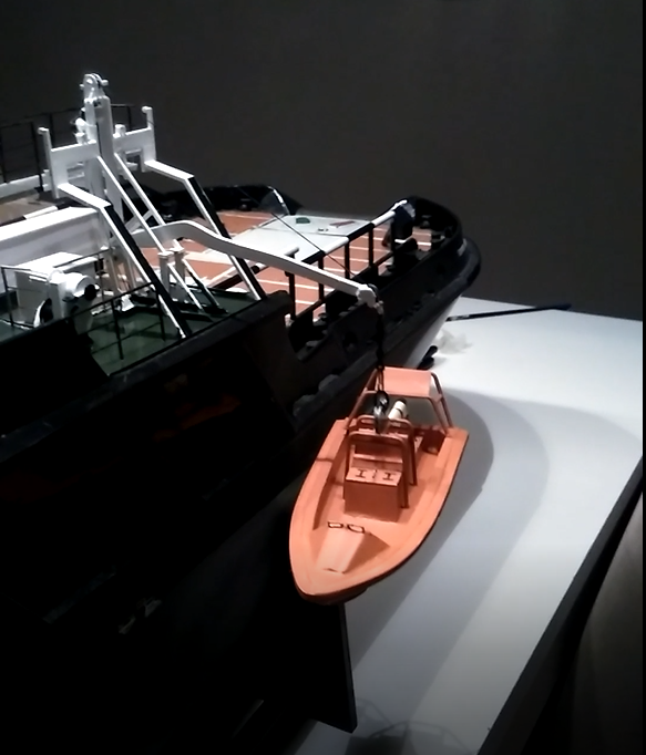

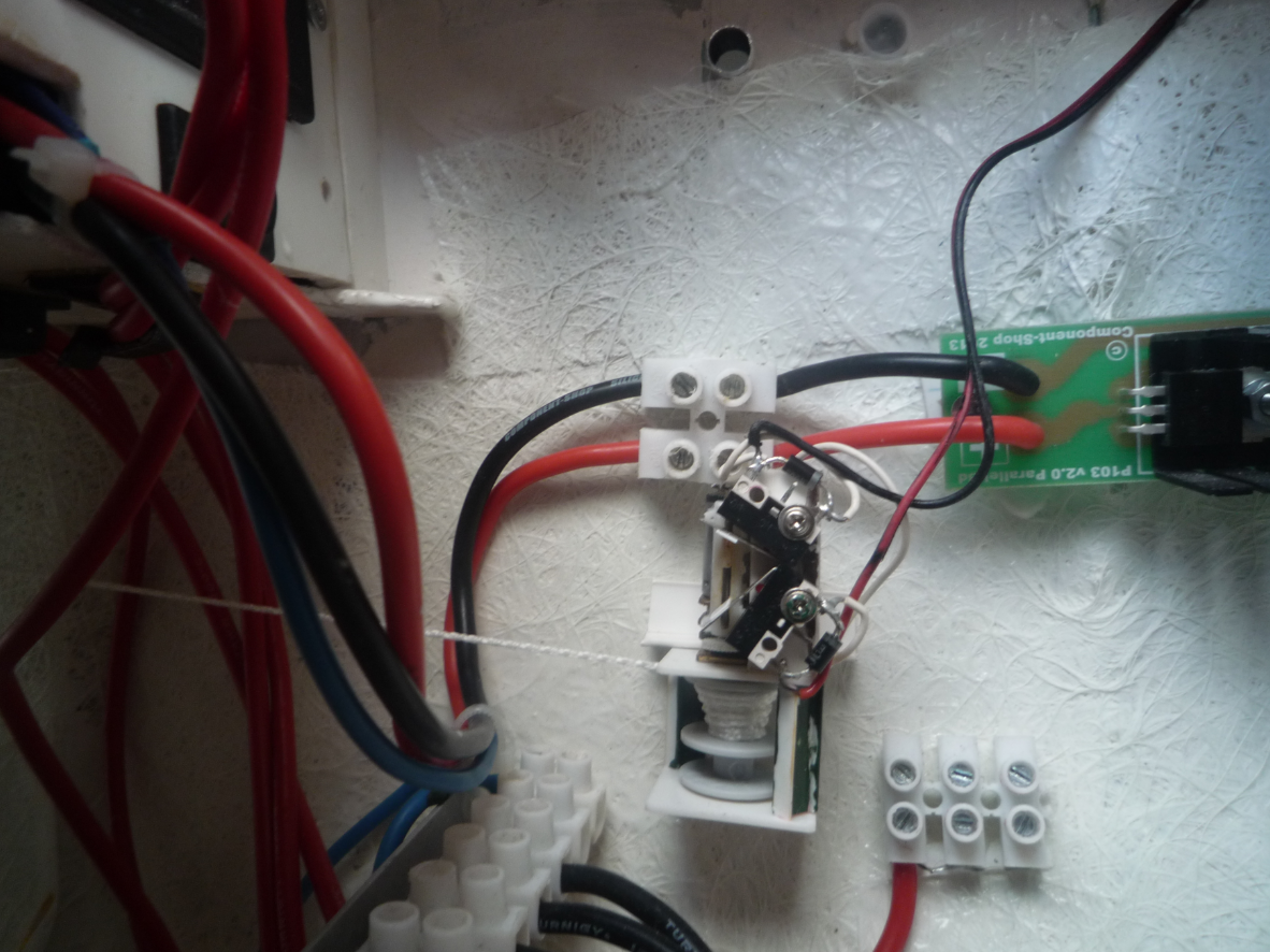

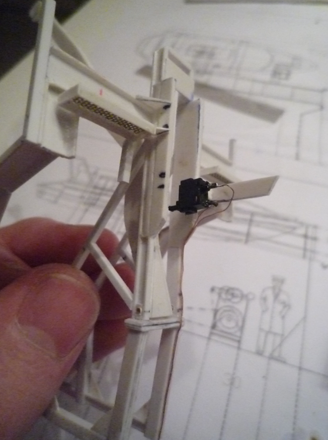

Leuk dat bootje, heb ik ook zelf zo eens gemaakt (ver voor de 3D print tijd). Bij mij wordt de omhoog en omlaag gaande beweging begrensd door een tweetal eind switches bediend door een spindel welke aan de davit lier vast zit. Werkt al vele jaren zonder enige storing en trekt altijd de aandacht op het water. Bootje vaart alleen niet zelf, heb daar de zender niet voor.
De 1e opzet was een switch op de davit arm maar dit werkte niet naar behoren, omdat dan de neergaande positie niet beperkt wordt.

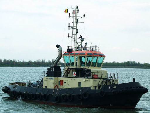

Hey Jan , ik had al gehoord van JP dat je interesse had in die sleepboten .
Zijn ook wel mooie boten , enkel die kronkel in de schoorstenen doen ze wat raar lijken .

Wat betreft de 10/20 serie, ben niet bekend met deze schepen, maar als ik Voith hoor ,zie ik een hoop beren op de weg. Ik heb wel gelezen dat er collega's zijn die deze aandrijving ook zelf hebben gemaakt, mijn petje gaat daar diep voor af. Heb hier tekeningen liggen waarmee je de aandrijving kunt maken, maar daar gaat serieus tijd in zitten. Daarnaast schijnt de effectiviteit van het systeem niet denderend te zijn. Heb hier ook nog een complete kit liggen van de Parrat ( niets aan gebouwd nog) met daarbij ook de Voith aandrijving van Graupner. Ik kan me er niet toe zetten om er aan te beginnen.
Wat betreft het bouwen van de romp. Zoals je weet kan dit op meerdere manieren. Je hebt er al een paar voorbij zien komen. Heb zelf al meerdere pluggen gemaakt en daar de romp omheen gemaakt. Werkt perfect als je maar 1 romp nodig hebt. Wil je meerdere rompen dan is de manier die Pim gebruikt de beste optie. Keus ligt helemaal bij jou. Qua kosten heeft een plug de voorkeur. Het grote verschil daarnaast is dat bij een plug de binnenkant super glad wordt, bij een mal wordt de buitenkant gladder, Mijn ervaring is dat ook bij een romp uit de mal nog wel het één en ander moet worden geplamuurd. Nogmaals, de keuze ligt bij jou.
