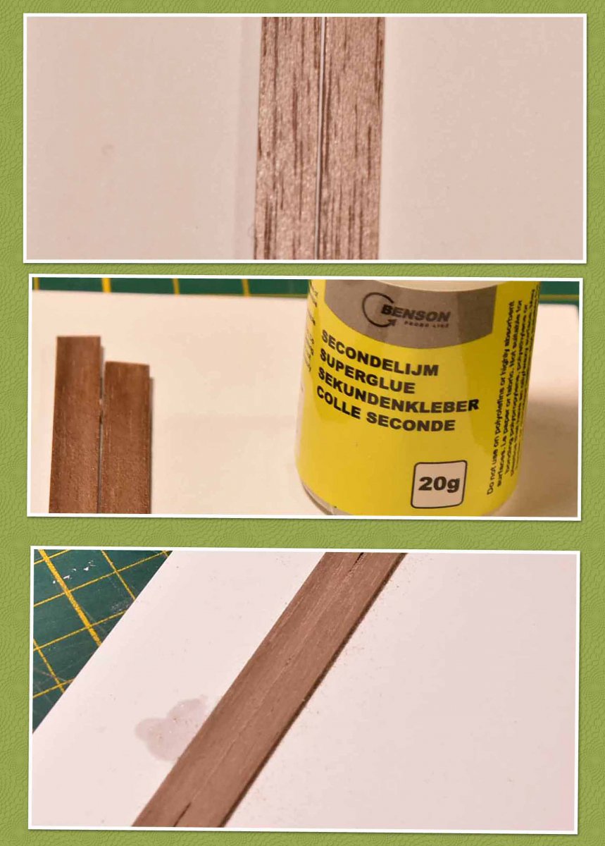

    Tip; Wat velen niet weten, is dat kleine kiertjes bijvoorbeeld tussen de latten na het beplanken van de huid, bijzonder snel, onzichtbaar en efficiënt kunnen worden weggewerkt met vloeibare sec. lijm.
    Je moet wel een beetje snel handelen, daar sec. lijm nu eenmaal zeer snel droogt. Dus altijd een klein stukje tegelijk doen. En het kiertje moet ook niet te groot/breed zijn, dus deze procedure is echt voor kleine (storende) kiertjes.
    Hoe te handelen;
    Laat een klein beetje vloeibare sec lijm in het bewuste kiertje lopen, waarbij een beetje lijm naast het kiertje geen probleem is. Meteen nadat je dat hebt gedaan haal je een schuurpapiertje over het kiertje en de lijm, waarna het kiertje verdwijnt als sneeuw voor de zon,
    Naamloos-1_bewerkt-1.jpg De bovenste foto is behoorlijk opgeblazen om het kiertje goed te tonen.
    Op de onderste foto is te zien dat het kiertje zo goed als onzichtbaar is geworden omdat het schuurstof direct word vast 'geplakt' door de lijm in het kiertje. Wel zorg dragen dat eventuele overvloedige lijm helemaal word weggeschuurd, anders blijft dit zichtbaar als je je hout wilt beitsen en/of lakken...
    Dit word ook vaak gedaan met witte houtlijm, maar het voordeel van sec. lijm is: dat de lijm het schuurstof niet opneemt en witte houtlijm wel, de sec. lijm loopt in het kiertje terwijl witte houtlijm omdat dit wat dikker is op het kiertje blijft liggen waardoor de schuurstof zich mengt met de lijm. Daarom is beitsen en/of lakken geen probleem met sec. lijm, terwijl je dit bij witte houtlijm vaak nog blijft zien. Nadeel is dat het kiertje niet groot mag zijn, max. een halve mm.

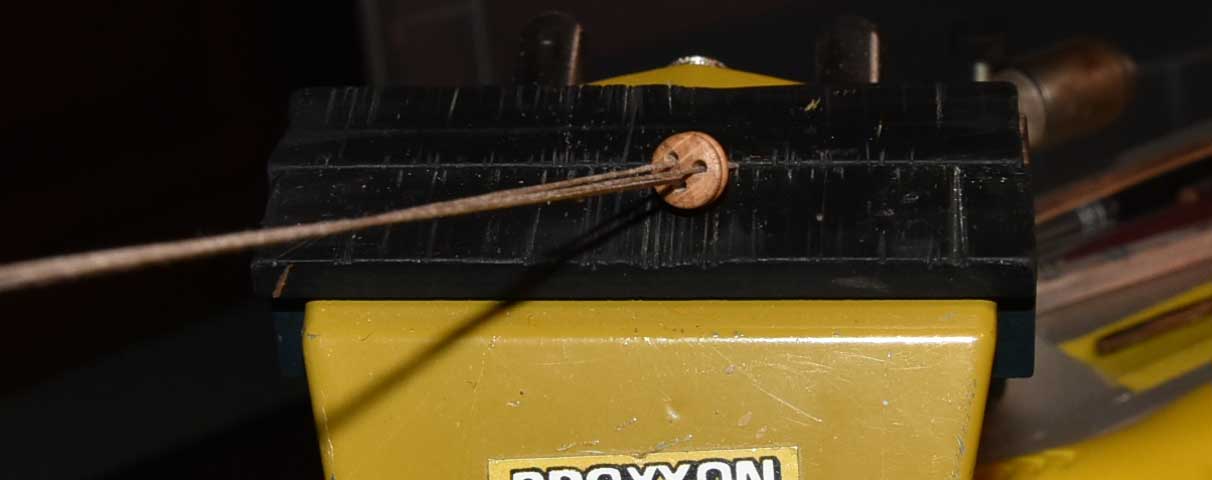

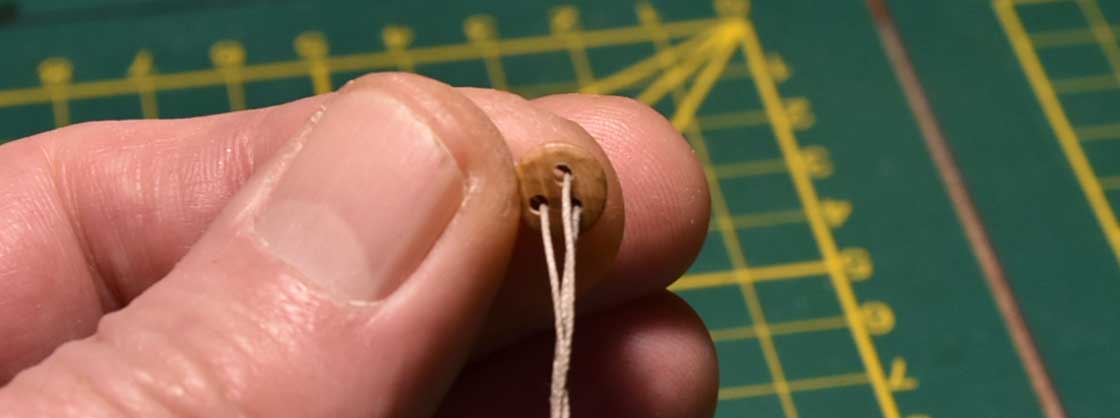

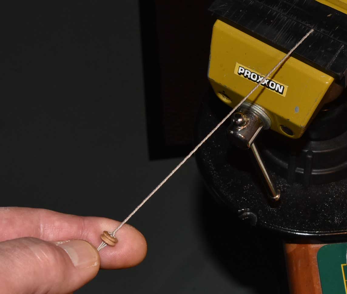

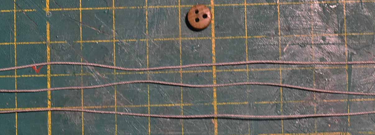

    Wat doe ik verkeerd als na het slaan het touw helemaal opkruld en uit elkaar draait waardoor ik vervolgens overnieuw kan beginnen?
    En ik probeer grommers te slaan maar dat wil ook niet om dezelfde reden.
  5. *Hans*
    *Hans* Forum veteraan
    Lid geworden:
    30 okt 2012
    Berichten:
    5.965
    Locatie:
    Dordrecht
    Bij de eerste stap moet je alle individuele draden uit elkaar draaien. Wanneer deze draden dan uiteindelijk bij elkaar in elkaar draaien zullen ze zichzelf vastzetten.
    De Kolderstok touwslager (ja - die komt) heeft de mogelijkheid om linksom te draaien én rechtsom te draaien - afhankelijk van het basistouw waarmee je begint.
  6. pietsan
    pietsan Forum veteraan
    Lid geworden:
    10 dec 2011
    Berichten:
    6.538
    Locatie:
    Zeeuws-Vlaanderen
    Geen idee wat je verkeerd doet, als je het doet zoals uitgelegd, dikwijls een kwestie van goed lezen wat er staat, dan moet het goed komen. Het blijft natuurlijk een praktische handeling die je wellicht een aantal keren moet oefenen. Meestal is de reden dat het touw opkrult; dat je de draadjes niet gelijk opdraait met de juffer (of houtje met de gaatjes) en/of je doet het veel te strak, maar dat kan ik uiteraard vanaf hier niet beoordelen.

    Als het eerste touw wat je maakt rechtsom is. En je gebruikt dat gemaakte touw om nog dikker touw te maken dan moet je dat linksom draaien. Leuk om te onthouden.

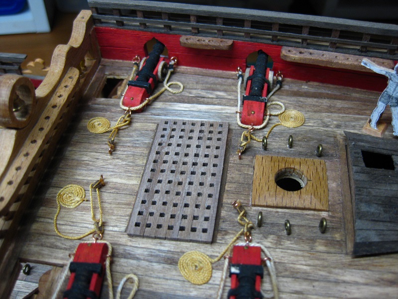

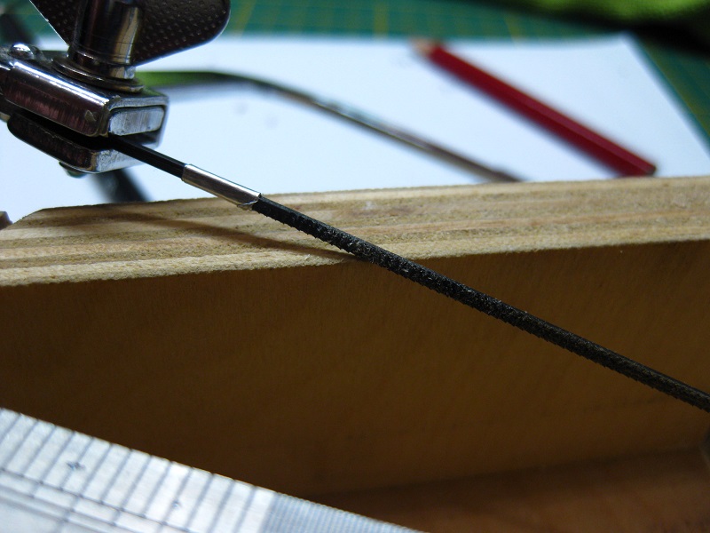

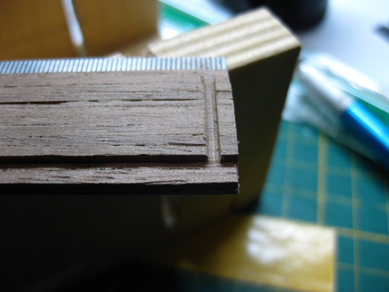

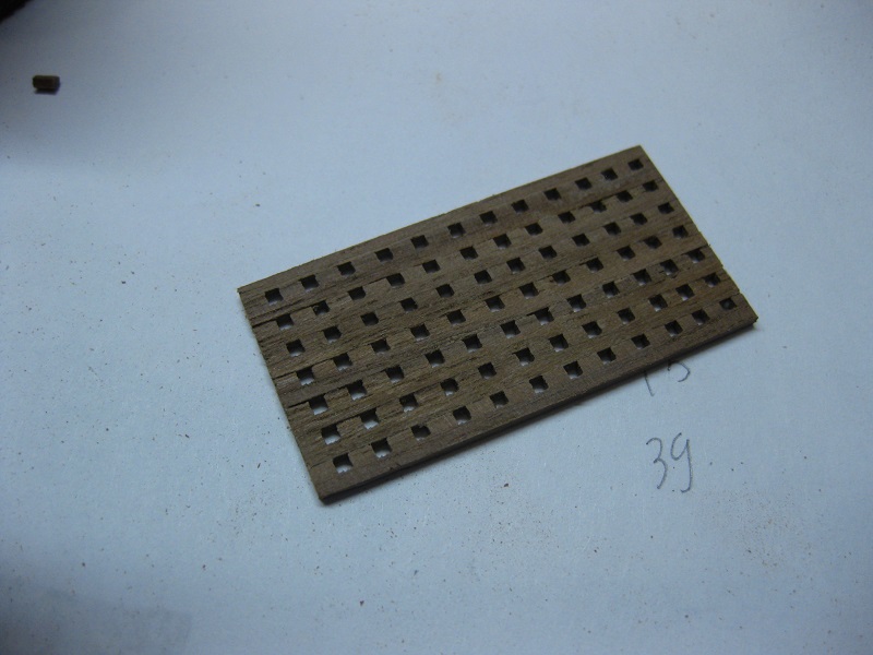

    Roosters maken.
    Ik zie vaak ingewikkelde methodes met cirkelzagen en frezen op speciale stellingen. Maar niet iedereen heeft daar de beschikking over. Er zijn goede alternatieve online verkrijgbaar, bijv. bij Kolderstok.com.

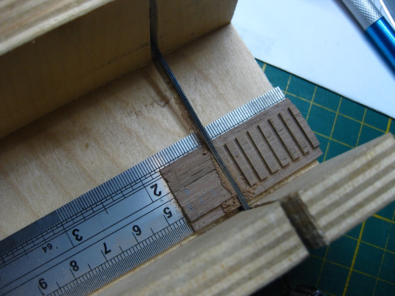

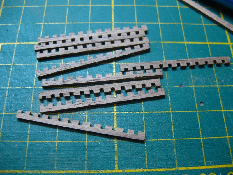

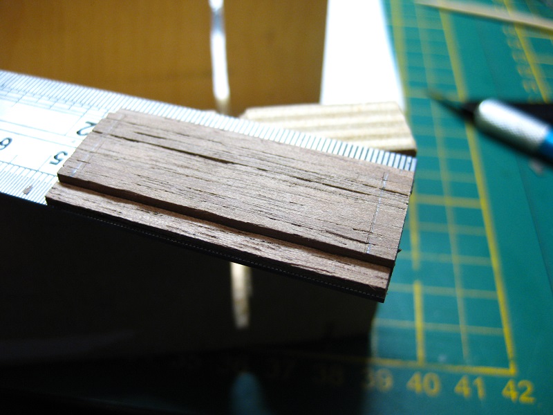

    Maar als je ze toch zelf wilt maken is er een eenvoudige methode die goed werkt.
    Eerst zorg ik dat ik een aantal latje op gelijke lengte heb. (lengte rooster)
    Die leg ik tegen elkaar op hun kant
    Ik heb ze met dubbelzijdige tape op de liniaal geplakt en voor en achter de latjes een plankje geplakt dat net zo dik is als de diepte die gezaagd moet worden.
    Teken dan de plekken af waar de gleuven komen.
    Ja het is even passen en meten om goed uit te komen.
    Dan span ik in mijn figuurzaag een aantal zaagjes die dan net zo dik samen zijn als de gleuf die erin moet komen. Ik heb 3 zaagjes van 0,8 mm dik genomen.
    even controleren na de eerste zaagsnede, die max tot aan het afstandslatje komt op de zijkanten.
    en dan de andere zaagsneden, lekker op je gemak en niet haasten. Eenmaal te ver gezaagd en je kan opnieuw beginnen.
    als je klaar bent haal je de latjes voorzichtig los met een mesje.
    En daarna lijm je ze op de kopse kanten tegen elkaar.
    Schuurpapiertje eroverheen en op maat maken waar nodig.
    En klaar is je rooster. Simpel en goed voor diegene die geen dure werktuigen hebben.
    Als je er een rand omheen maakt en alles verder gemonteerd is op het dek zie het er goed uit.

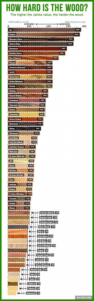

  10. Hoosterw
    Hoosterw Vriend van modelbouwforum.nl
    Lid geworden:
    22 jun 2011
    Berichten:
    2.741
    Locatie:
    Nuenen
    mooie tabel, ik mis alleen wel een paar soorten, bv pokhout en de meeste fruit houtsoorten
    Herby63 vindt dit leuk.
  11. Oscar*
    Oscar*
    Lid geworden:
    8 mei 2019
    Berichten:
    1
    Locatie:
    Nieuwegein
    Janka waarde voor Pokhout is 4390 lb.
    De website wood-database.com geeft een beschrijving van een flink aantal houtsoorten inclusief de hardheid.
