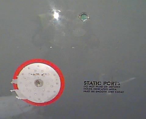

    Normaalgezien meet je dan ook de statische druk aan de buitenkant van de romp, via "static ports", die zodanig strategisch geplaatst worden (zijkant van de romp, dicht bij de neus) dat er een minimale invloed is van de luchtsnelheid

    Ik ken alleen het systeem dat de input van de vario in een soort drukvat zit om kortstondige verschillen te voorkomen.
    Dat word wel eens bij grote schaalzwevers gebruikt en zeker in de echte zweefwereld.
    Maar als alles heel compact moet dan is daar geen plek voor.
