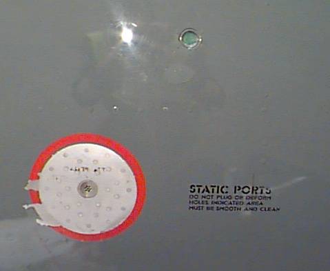

Met de snelheden die die dingen vliegen, kan ik me dat wel voorstellen. Met een Ogar die in kruisvlucht tussen de 30 en 35 km/u zit... niet echt.
Normaalgezien meet je dan ook de statische druk aan de buitenkant van de romp, via "static ports", die zodanig strategisch geplaatst worden (zijkant van de romp, dicht bij de neus) dat er een minimale invloed is van de luchtsnelheid
Bekijk bijlage 421514
Dat doet mijn pitot ook.. alleen zitten die static ports op de buis zelf.
Klopt, kan ook handig zijn voor die snelle en slanke zwevertjes, heb je ineens je snelheid ook.
