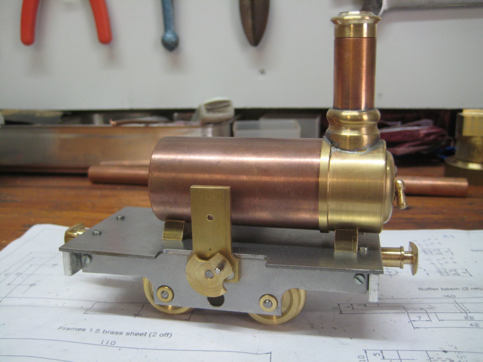

Nee, ik heb een Puffer (vaart niet meer ivm trein hobby,
Als de foto's worden bekeken dan zie je een ketel met peilglas en drukmeter, maar dat is nieuwigheid :).

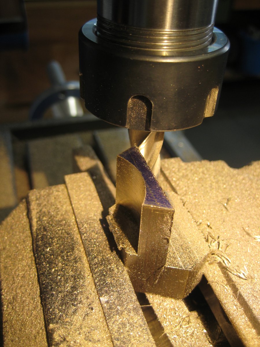

Zo heb ik vandaag de boiler saddles gefreesd (voordat de discussie losbarst er komen nog pertinax plaatjes tussen als ik die kan vinden) :) :)
Het was de bedoeling deze locomotief komend winter te gaan bouwen maar nu ik veel thuis ben i.v.m. de coronacrisis zal hij al wel veel eerder klaar zijn.

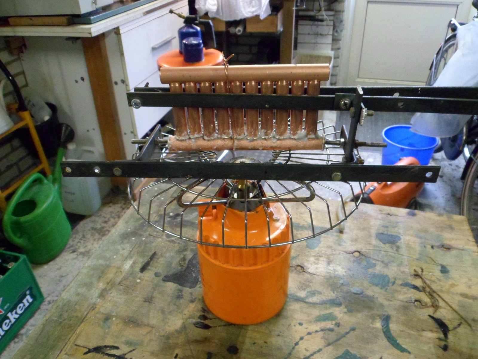

Mijn advies, daar je geen acetyleen- of propaanzuurstof brander gaat gebruiken, maak gebruik van een eenpits Camping gastoestel voor het leveren van de onderwarmte benodigd voor het goed vloeien van het zilversoldeer.
Over zilversoldeer, aandeel zilver 55%.
Op de onderstaande foto het solderen van een deel van mijn stoomketel met aan de onderkant de eenpitsbrander voor de onderwarmte.
Ik weet, dat dit een geheel andere ketel is, maar het gaat om de warmte inbreng in de te solderen kopermassa.
Voor meer info volg de link: https://www.modelbouwforum.nl/threads/modelstoomsleepboot-dockyard-v.253639/page-27#post-3982185
Op de onderstaande link is de brander van de Cracker onder volle vlam te zien, zoals ik deze heb aangepast voor mijn stoomsleepboot Dockyard V:
https://www.modelbouwforum.nl/threads/modelstoomsleepboot-dockyard-v.253639/page-29#post-4009498.

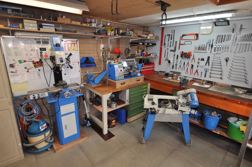

Draaibank, freesbank, zaagmachine, plaatschaar noem maar op (mijn vrouw word soms ook helemaal gek van mij):eek::eek:.
Toen ik een paar jaar geleden begon had ik een klein draaibankje van 30 tussen de centers en een boor/freescombinatie, inmiddels heb ik die vorig jaar vervangen door iets groters (het moet nog wel in de garage passen).
Werkruimte is ongeveer 12 ²m de overige ruimte ook zo'n 12 ²m staat vol met 7 oldtimer bromfietsen (een andere hobby van mij).

Mijn werkplaatsje waar ik op dit moment veel verblijf en lekker bezig ben.

Heel mooie werkplaats.
En zo te zien en te lezen echt compleet.

Zulke ketelsteuntjes heb ik ooit van hardhout gemaakt , beuken hout b.v.b. werkt prima.
