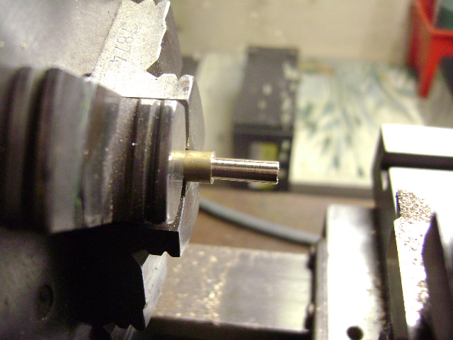

Nou, de sirene is klaar.
Het lastigste was het draaien van de kelk . Door in AutoCad de te draaien diameters voor iedere 0,5 mm uit te rekenen was het eigenlijk vrij eenvoudig . Na het draaien moet je dan alleen het schuurpapier ter hand nemen om het mooi vloeiend te maken. Als laatste is alles hardgesoldeerd en gepolijst.
Draaien van de buitenkant
Draaien van de binnenkant
Het eindresultaat
