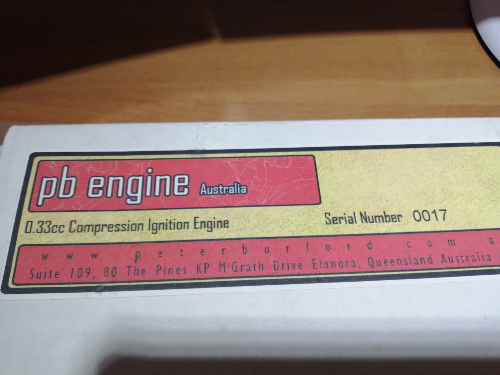

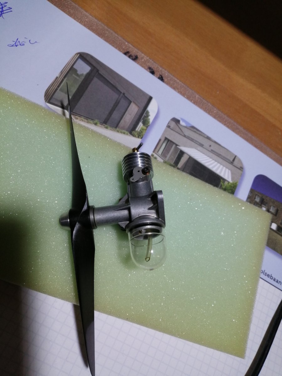

Ik ga ook een Tomboy 3 bouwen. mijn eerste maar ben er nog niet uit rc .... el of dieseltje ...0.33cc.
de corona dwingt mij meer te bouwen !!!! wie kan mij raad geven?
THXS NINO
Je heb maar 1 vleugel nodig voor twee modellen een Tomboy - E en een Tomboy voor een Diesel want beide klasse wordt super leuk om te vliegen
Th xs Ton,,,, Dit motortje zal het worden.
