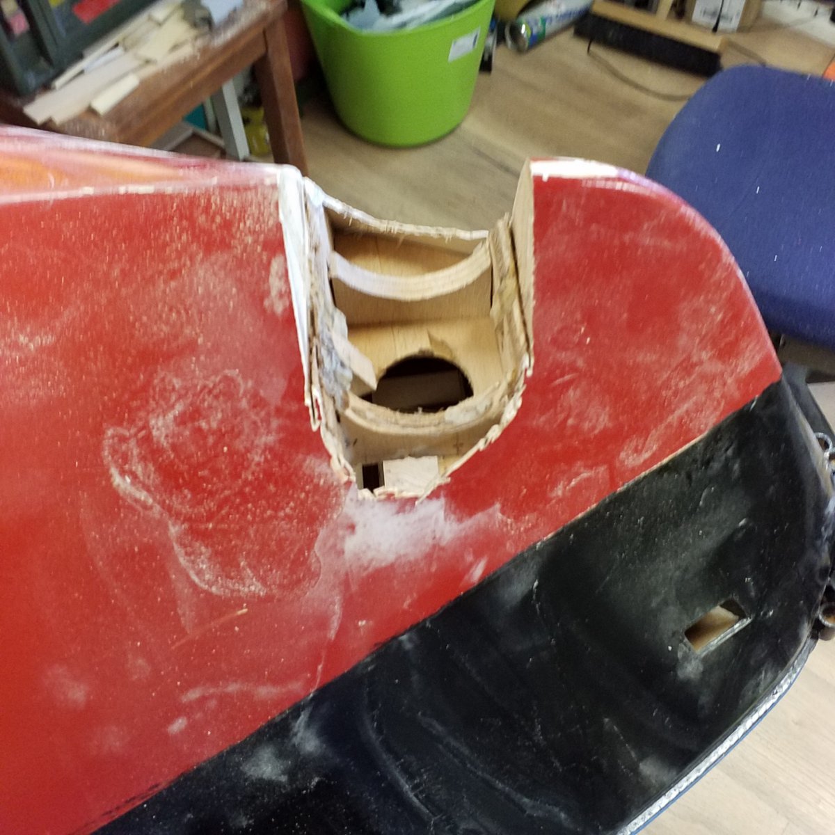

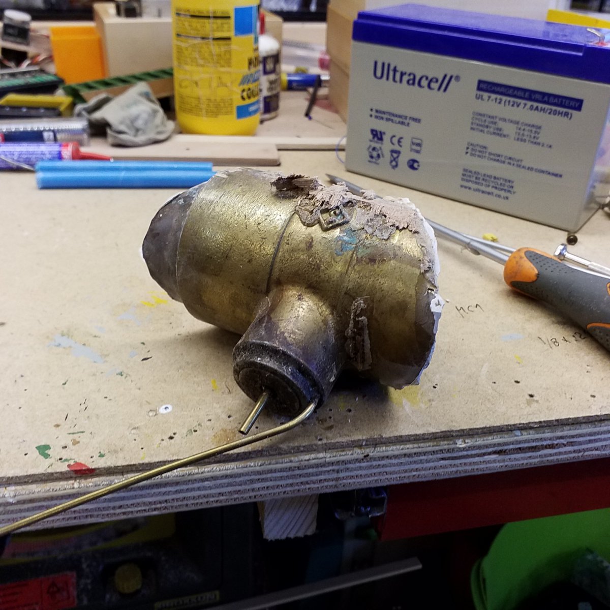

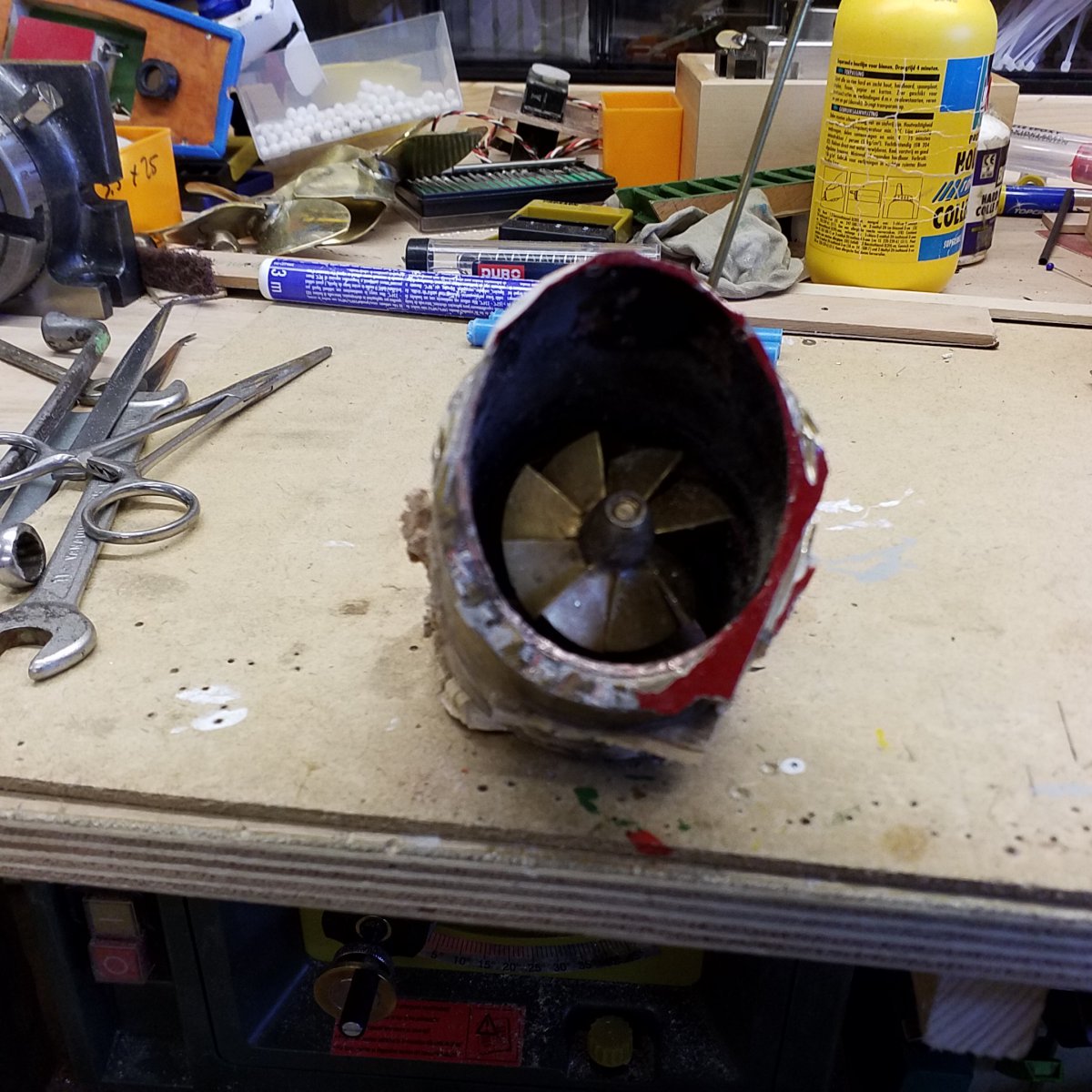

In afwachting van materiaal, verder kijken in de boot.
Zo kwam ik tot de ontdekking dat de boeg schroef vast zat (toen gemaakt van haakse schroevendraaier voor op de boortol).
Dus ja dat werd de patient opereren, wat ik niet meer wist waar ik het van gemaakt had (de buis) kwam ik dus nu weer achter :rofl: , en wel een messing T stuk van 40 naar 28 mm. Nu een gewonde boot , dus dat word repareren, en een nieuwe boegschroef maken.
Grt peter
Oehwah! Flink uitgegraven! Heli onderdelen... vaak ook haakse overbrengingen. Maar of dat watervast is?
Succes... maar je komt er vast wel uit! Top!

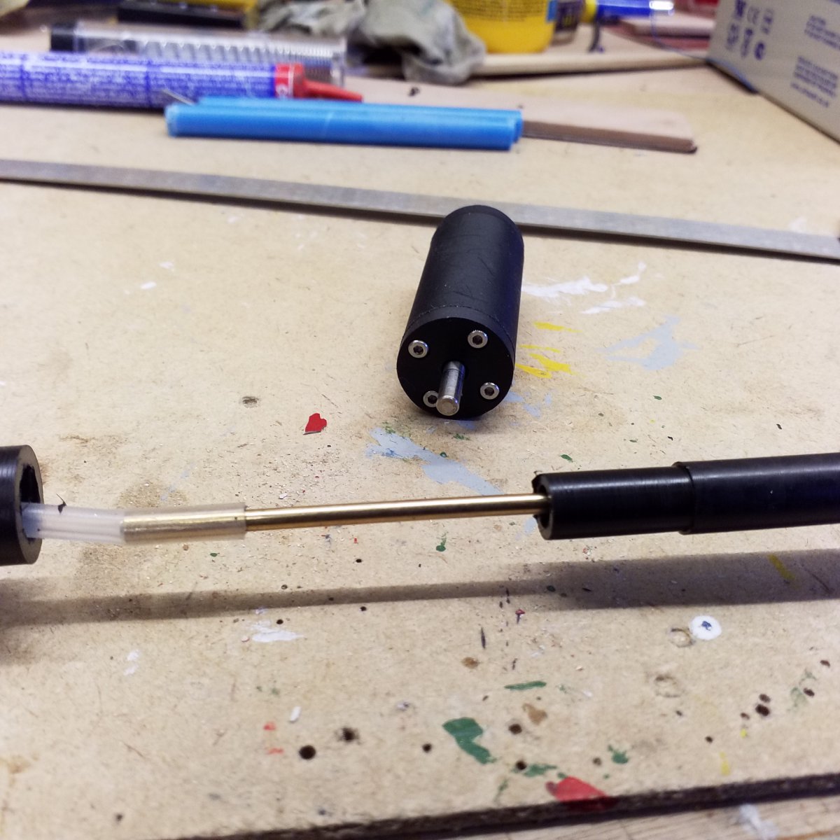

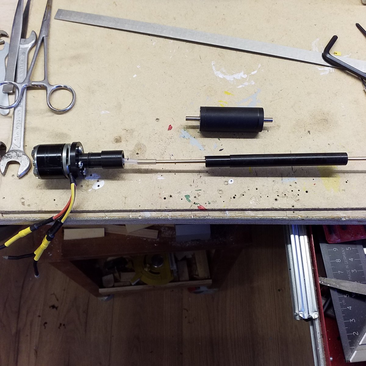

Vandaag even een rustdag na keihart aan mn afdak gewerkt te hebben dit afgelopen weekend, dus maar even hobby dag.
Begonnen met de boegschroef te maken, tandwielen komen er aan, net als de 2 bestelde 3 blads 50 mm schroeven.
Zo gemaakt dat alles weer uit elkaar kan en de motor ver boven de waterlijn.nu even wachten op de onderdelen voor ik verder kan. De as houder waar de schroeven op komen kan ik naar gelang inkorten mocht dat nodig zijn. Hier al wat foto,s van de vorderingen.
Grt peter

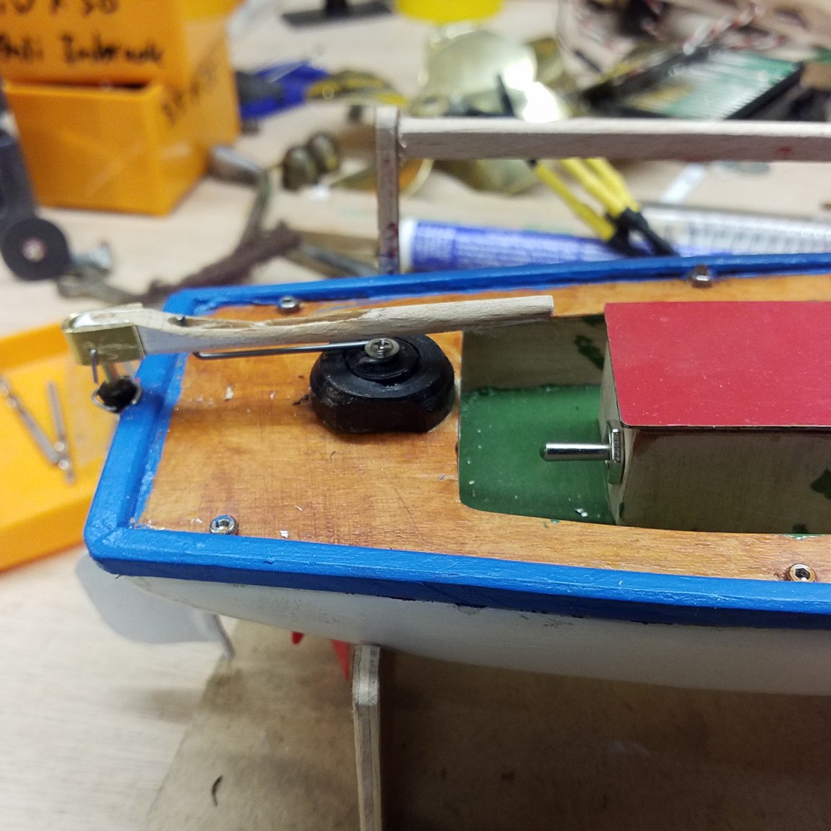

Had wat last van wier in mn schroef, zou een blendermesje net voor de schroef niet helpen? :rofl:
Verder heb ik het roer systeem aan gepast, stuurt nu met de helmstok.
Grt peter
