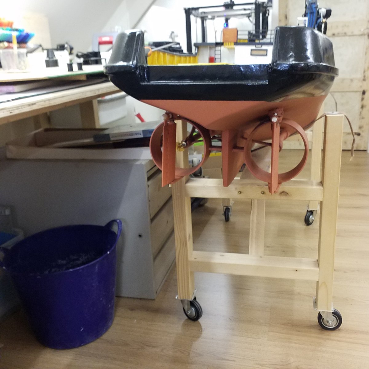

Het heeft wel wat... zo een ‘roldok’!
Maar kan je er wel heel mooi aan werken.
Roert als de gesmeerde bliksems!
Prachtig.
Tja bas, mijn kamer is niet al te groot en de boot weegt nogal wat. Dus dit is de oplossing, trouwens alles staat hier op wieltjes.
grt peter
Dat heet slim omgaan met de ruimte die je hebt.

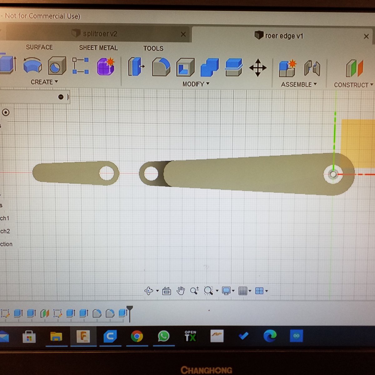

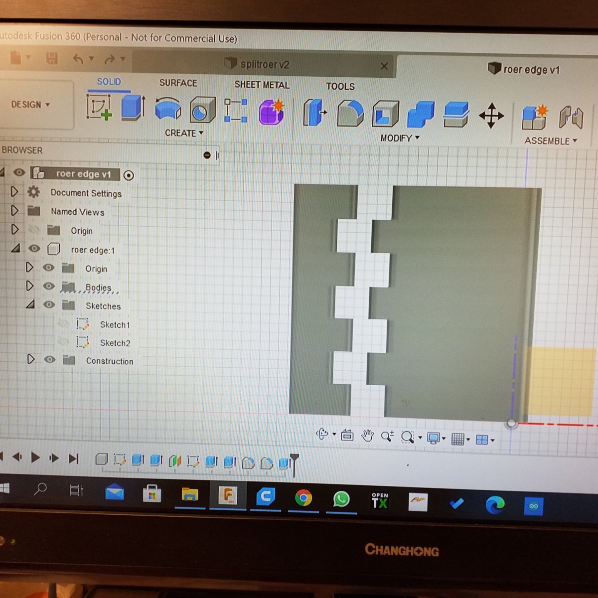

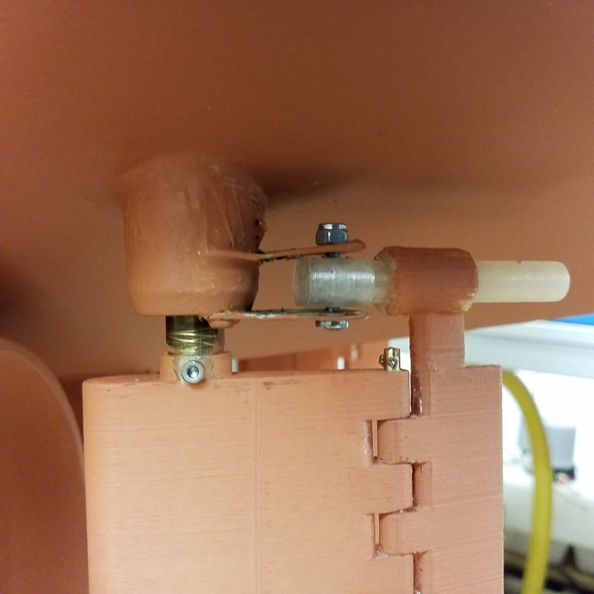

Btw die geprinte beckerroeren heb je die zelf getekend?
Is wel iets voor onder leentje.
Heb zelf eentje van hout eronder maar niet eh geheel zonder speling.
  • Like
Reactions: k-k
Het heeft natuurlijk ook te maken met de dikte van de roerkoningen, afstanden van de aanvang voor de geleide bus enz.
Dus meten en ik teken het voor je.
Ik teken met fision 360, en jij?
Grt Peter

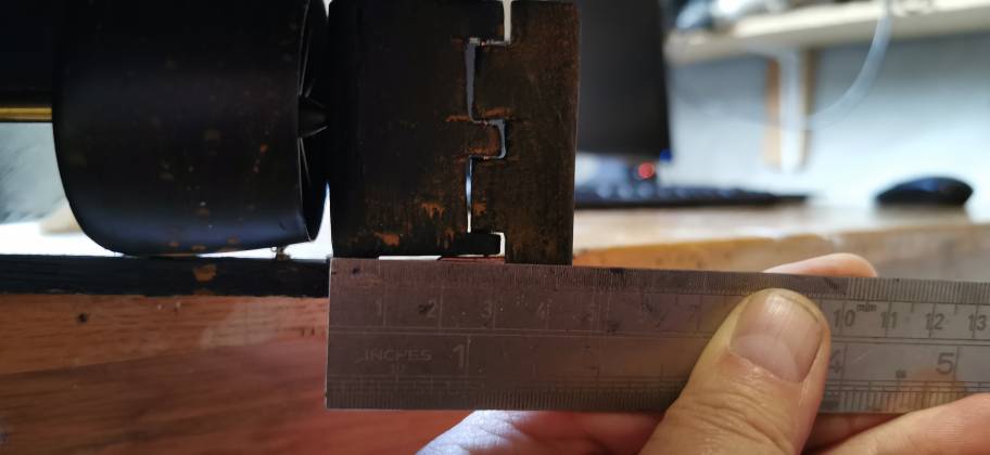

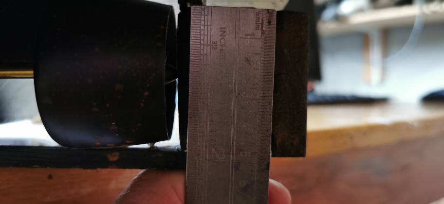

Hier een paar maten.
50x40 mm dikte is 5 mm.
Het asje of roerkoning is rond 3 mm doorsnede.
Waarmee ik teken?
Meestal gewoon met potlood en papier.
Ben zelf nog niet echt bezig geweest met 3D tekenen of ontwerpen.
Factor tijd speelt hierin een grote rol.
Weinig tijd om veel ineenkeer te leren. Dus stapje voor stapje.
Teken ik voor je, wat is de afstand van de geleidenbussen tussen vatting en de klap? hoogte (hart) van het schuifbusje te opzichten van de vatting?
Graag totale foto.
grt Peter
Print je um zelf uit of moet ik het doen? en als ik het moet doen welke kleur?
grt Peter
Ik wil hem zelf wel uitprinten.

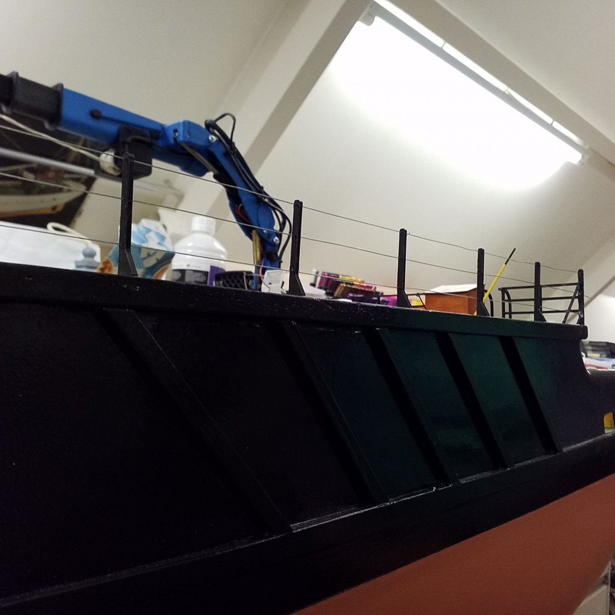

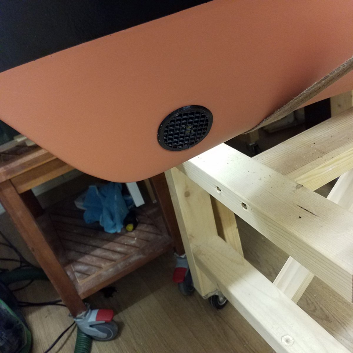

Bezig met wat laatste dingetjes (denk ik) railing hoofddek aan bb aangebracht, dit met 0,5 mm rvs geplastuviseerd staaldraad. Verder het rooster van de boegschroef er op geschroefd :)
Grt peter
"De schaal... is niet normaal!" :thumbsup:
Nifty roostertje.Weer mooi uitgewerkt.
Hoe groter, des te meer schaal de zaak gaat ogen, zeker met zo een railing komt dat mooi uit.
Jaaaghhh! Ook hier een heel mooi waterlijntje! Top!
