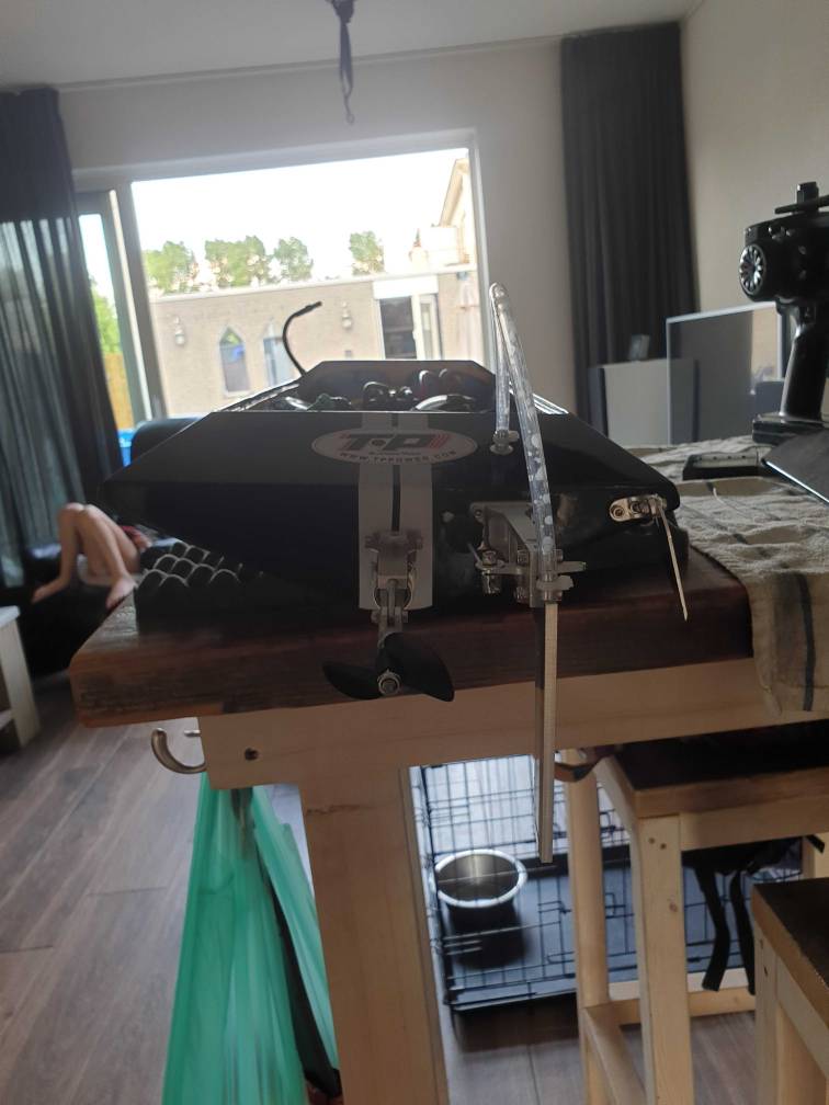

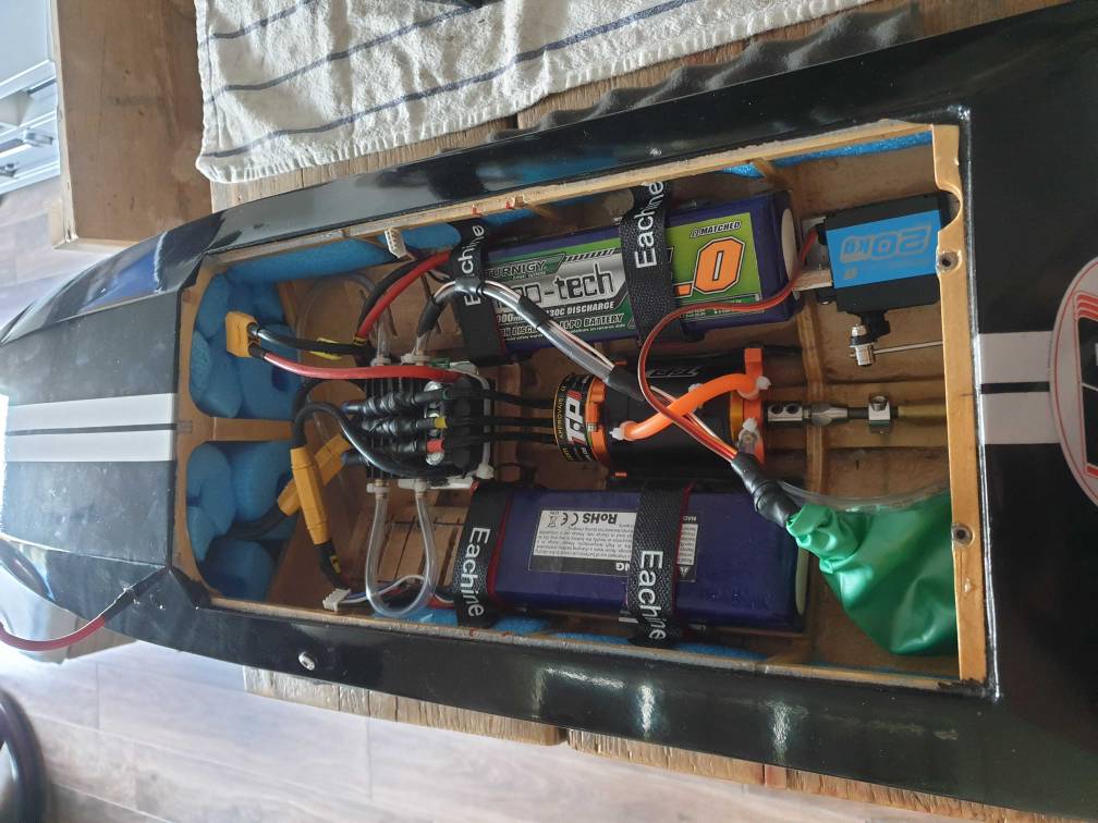

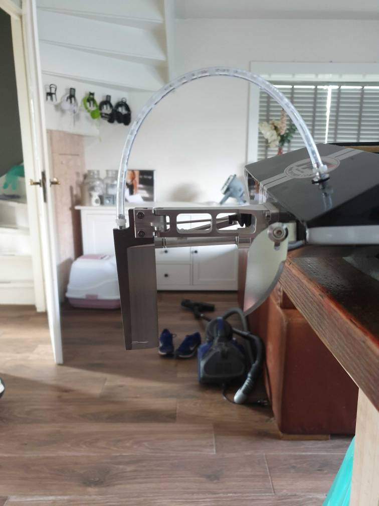

    Nog een paar foto's 1561393582818~2.jpeg 1561393626401~2.jpeg 1561393504439.jpeg

    Hallo Roy,
    - Uiteraard, het afplakken van de kap.
    - Op snelheid zal het wel meevallen, maar als de koeling bij lage snelheid weg valt, dan kun je de boog van de slang naar het roer verkleinen, scheelt weer in opvoerhoogte.
    - Filmpje!
    Groeten, Jan.

    Ik denk lipo's naar voren schuiven. Heb ook een 48 prop en een 50 prop besteld.
    Temp waren na het varen rond de 44 graden. Terwijl ik niet constant volgas kon varen.
    Zwaarte punt lag nu rond de 30%

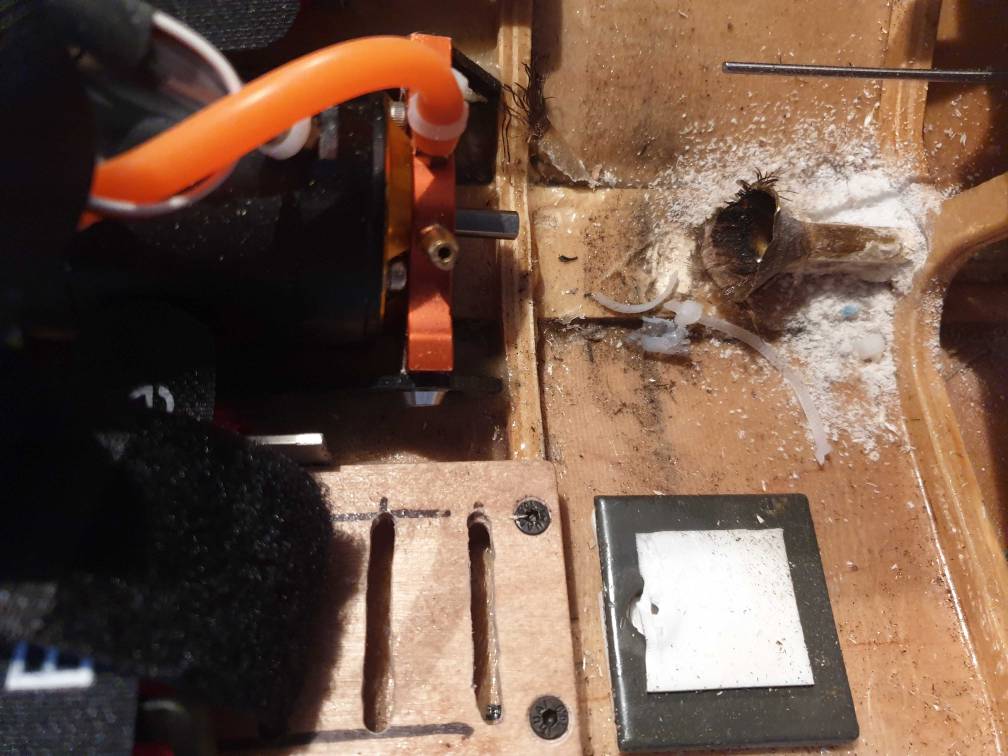

    Zie foto van de schade. Denk dat ik de as gelijk maar verplaats hoeveel milimeter zou goed zijn? En kan motor gewoon zo blijven staan?

    Hallo Roy,
    Is dat vandaag gebeurd?
    Brak de flexas vlak na de koppeling en ging het eindje los op je messing buis?
    Weet je wat de oorzaak was; ben je ergens overheen gevaren, of had je (te) weinig speling tussen drive dog en achterlager?
    Aan de foto te oordelen heb je de mazzel, dat er niet teveel flexas vrij was, anders had het je een gat in de romp kunnen slaan.
    Bij een naar rechts van de hartlijn geplaatste aandrijftrein, gaat het om de motor, as en stinger.
    Je zou de motor in het midden kunnen laten staan, maar dan moet je 'm wél draaien, zodat de flexas in een gebogen lijn naar de uit het midden geplaatste stinger loopt.
    Doe je dat niet en blijft de motoras in het midden, dan zal de flexas in een S-bocht verlopen, op zich niks mis mee, maar het uitlijnen om het geheel zo wrijvingsloos mogelijk te krijgen is lastig. Persoonlijk zou ik er, gezien de toeren waarmee je werkt, niet aan beginnen en óf de motor iets roteren, óf de hele aandrijftrein rechts van de hartlijn plaatsen.
    Minstens 5 mm; zoals ik al gemeld had is dat bij mijn Arowana's dat nog te weinig, die zou ik nu 7-8 mm uit het midden gezet hebben, jouw boot is groter, dus houdt 8 mm aan.
    Blijkt dat te weinig, dan hoeft de stinger maar heel weinig naar links te wijzen middels een vulplaatje.
    Groeten, Jan.
