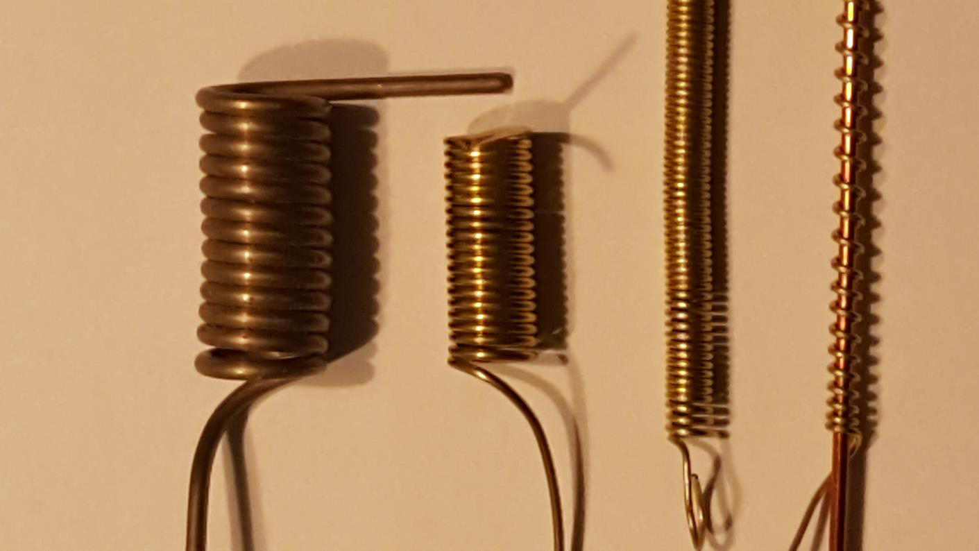

    Nee helaas heb geen eigen filmpje veren maken.
    De linkse is 2mm zilverhardsoldeerdraad tbv soldeeroogjes.
    De 2e 1mm zilverhardsoldeerdraad tbv soldeeroogjes.
    De 3e is een spiraal van messing.
    De 4e is een veer van messing met kerndraad.
    De kerndraad gaat in de boorkop van je accuboormachine
    de wikkeldraad komt in de open ruimte tussen de klauwen van de boorkop.
    Dan draai je met de hand eerst twee wikkelingen,
    zitten deze goed dan in de lage stand van de boormachine wikkelen.
    De hand die je gebruikt om te wikkelen bescherm je met een handschoen, het einde van de draad kan een probleem worden.
    !Stop tijdig voor jou draad helemaal is opgewikkeld.!
    Al bij het beginnen van het wikkelen druk je de wikkeldraad met duim en wijsvinger vast tegen de kerndraad aan.
    Draag een beschermbril je maakt immers een spiraalveer en die willen losspringen.
    Heb je lange spiraalveren nog heb je nog een hulpstukje nodig.
    Op Youtube zijn filmpjes te vinden van mensen/bedrijven die grote spiraalveren maken op een soort van draaibanken.
    Ben voorzichtig.
    Succes.
    Willum
    Er valt nog heel veel over te vertellen,
    maar voor jou moet dit even voldoende antwoord zijn?

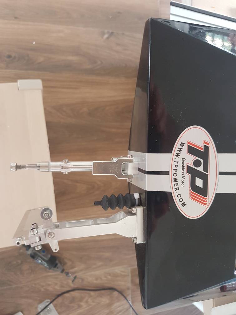

    Roer en stinger gemonteerd.
    Nu nog een doorvoer voor de waterkoeling en een Nooduit maken.
    Ook moeten er nog wat kleine dingen gebeuren zoals lipo houders vastmaken en vormgeven. Neus dichtmaken met poolnoodles etc 20180919_150026.jpeg
  20. pompebled
    pompebled Vriend van modelbouwforum.nl Forum veteraan
    Lid geworden:
    1 nov 2004
    Berichten:
    7.806
    Locatie:
    Sneek
    Hallo Roy,
    Hardware op de spiegel monteer ik altijd met een 'pakking' van zelfklevend mosrubber met gesloten cellen.
    De gaten voor de boutjes houd ik opzettelijk te klein.
    Bij het aantrekken van de boutjes plet je het rubber en dicht je alles 100% af.
    Vóór ik dit deed, was ik elke keer weer verbaasd over de hoeveelheid water, die z'n weg vind langs de boutjes en de bevestigingsgaten in de spiegel...
    Iets anders, mocht je onverhoopt last hebben van propwalk, dan kun je de stinger naar links laten wijzen door er een vulplaatje onder te zetten.
    Wél monteren met siliconenkit, anders zal het onbedaarlijk lekken.
    Groeten, Jan.
