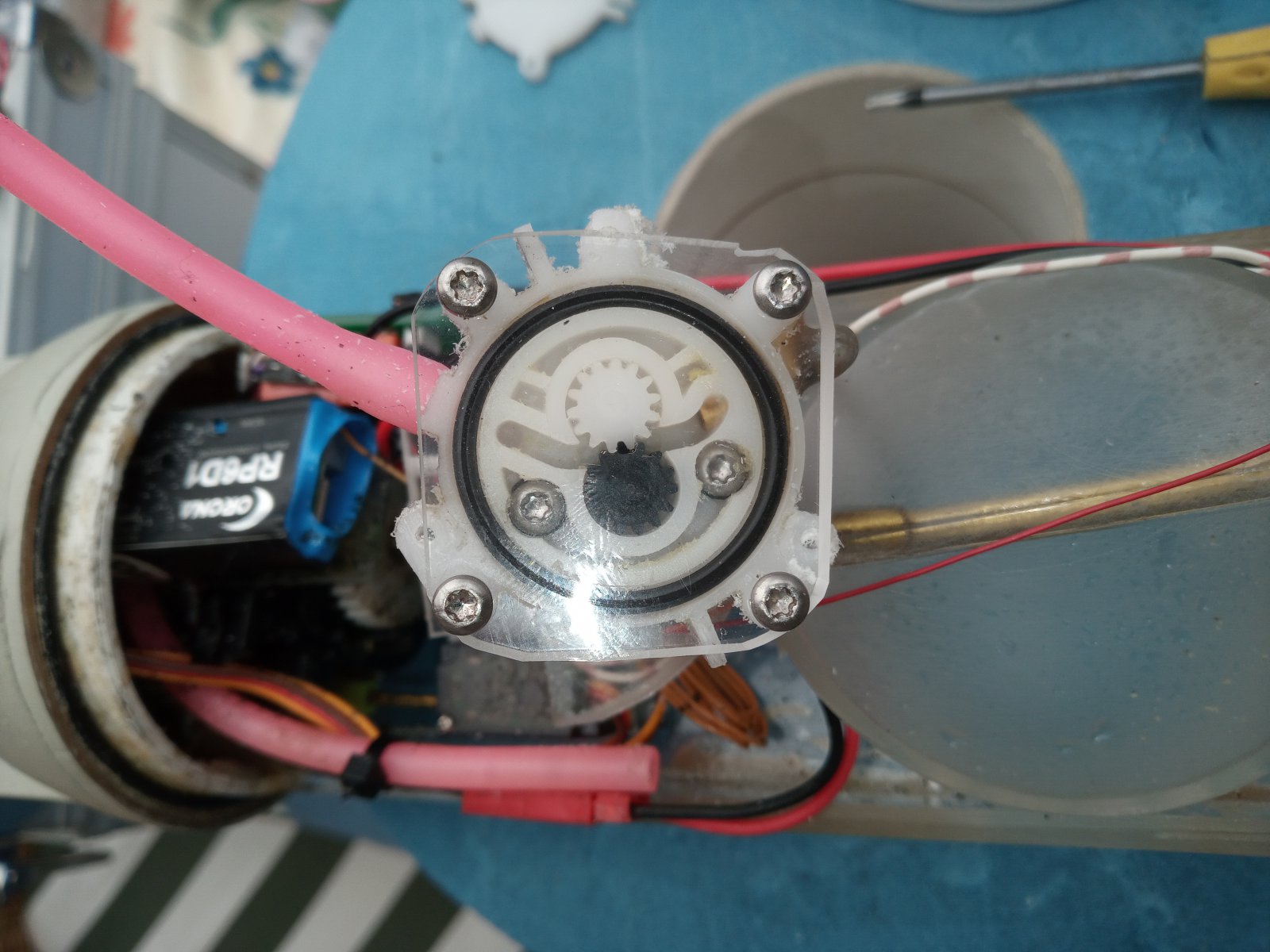

    zo het is er van gekomen de PMMA heeft zijn maiden gedaan
    ok er is nog een probleem maar dat is op te lossen
    om zeker te zijn heb ik zowel binnen als buiten over de stuur stangen een silicone darmpje getrokken
    nu blijkt die teveel te zijn voor de servo's
    het duikroer wilde daarom niet goed werken tijdens de onderwater vaart
    maar voor de rest perfect in orde en tegen volgende vaardag is hij hopelijk helemaal klaar en kan er verf op

    ok update over het probleem
    de laatst gekochte pompen blijken allemaal een probleem te hebben .
    in de oudere zaten O ringen van 2 mm dikte en deze werken perfect
    in de nieuwere zitten O ringen van 1,5 mm
    hoe en waarom dit gedaan is geen idee daar moet je bij de fabrikant voor zijn die heeft deze beslissing genomen
    wat er nu gebeurt is dat bij leeg pompen deze lekken .
    ook omdat ik een doorzichtige duiktank heb zie je dat er lucht mee gezogen worden tijdens het vullen van de tank
    ik heb nu nieuwe O ringen besteld van 2 mm maar daar is het nog efkes op wachten tot die toekomen .
    je ziet duidelijk daar waar de O ring niet aan gedrukt word
    ik heb met een 2,5 mm O ring geprobeerd (het lek is dicht)maar dan heeft de pomp bijna geen kracht meer
    daar tussen de deksel en de tandwielen dan een te grote opening is en de pomp dus zo rendement verliest
    een slangen pomp geprobeerd maar echt op 2S zijn ze zo langzaam dat het niet te doen is .
    dus nu wachten op de O ringen meer zit er niet op
    hier bestellen in belgikistan is absurd door de prijs die gevraagd word

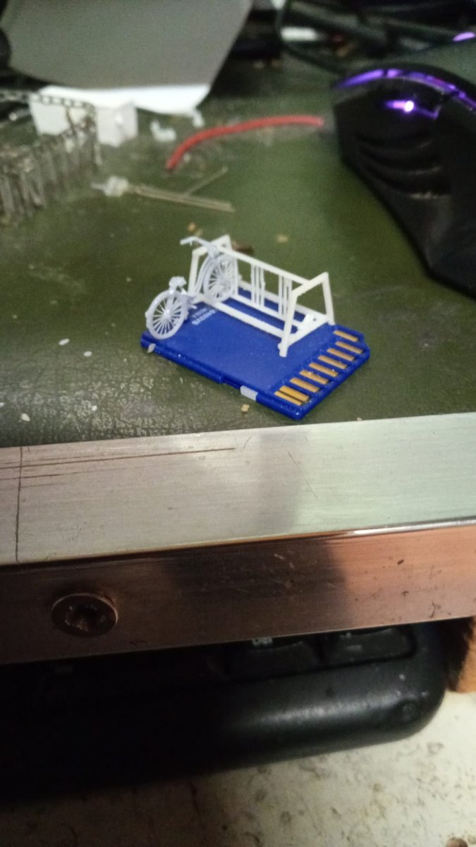

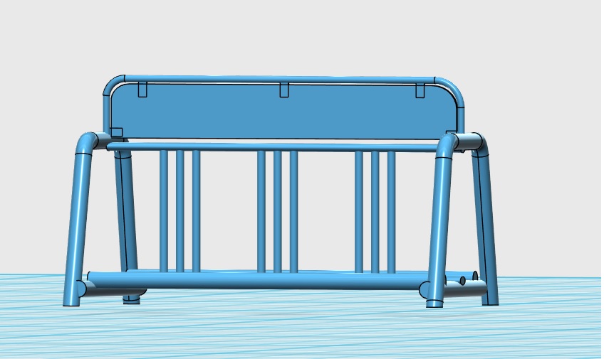

    een fiets rek getekend
    het zit nu in de printer en als het juist is en de fietsjes passen er in dan kunnen ze in productie gaan fiets rek.jpg

    zo het eerste rekje is klaar en de fietsjes passen er in . nu kan de productie starten want vroeger in de jaren 70 zag je deze overal staan
    de tweede soort is die met het bord er boven op die meestal aan winkels stonden

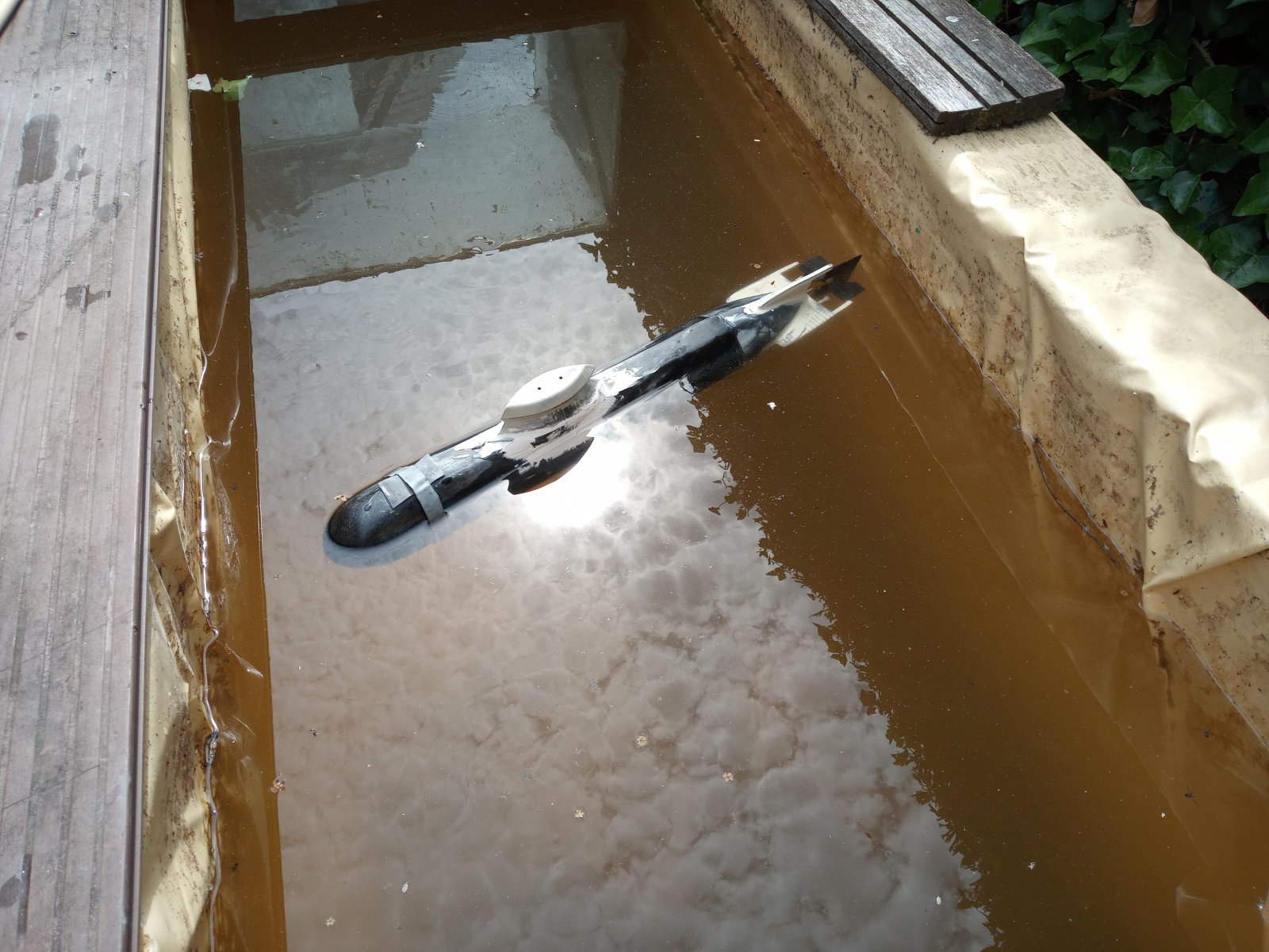

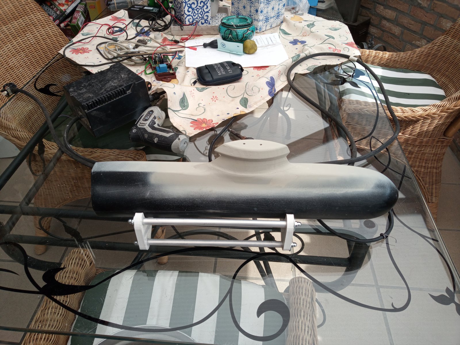

    zo vandaag de toren die geprint is geworden op de boot gezet
    er is nog wat plamuur werk aan want het printen is niet 100% goed verlopen
    voor en achter was hij van het bed los gekomen maar geen nood een beetje plmuur en het komt goed
    borsteloze motor met een blheli regelaar van 35 amp en op 2S
    da gaat goed vooruit
    hier pascal zijn 215 ;bijna dezelfde boot alleen de lengte verschild
    voor de rest dezelfde configuratie

    Dat is geen boot, maar meer een torpedo met die snelheid!

    yep en dat is maar op 2 S de regelaar kan tot 4 S maar dan gaat het niet goed komen denk ik
    nu de problemen met de pomp zijn opgelost kan de boot morgen weer het water in
    de laatste serie cina pompen hebben een fout en dan als ze druk moeten maken lekken ze
    en nog geen klein beetje
    maar dat is opgelost dus nu morgen kijken wat de 215 gaat doen

    Henk die tandwiel pompjes zijn geen probleem
    door de nieuwe duiktanks die ik nu maak loopt er geen water meer terug door de tandwielen
    ik gebruik nu wel andere pompen daar deze op de foto die laatst gekocht had een probleem hebben
    ze lekken namelijk .
    nu koop ik of een kavan pomp of een robbe pompje
    de kavan is een kost prijs van 60 euro dacht ik en de robbe pomp kost 15,5

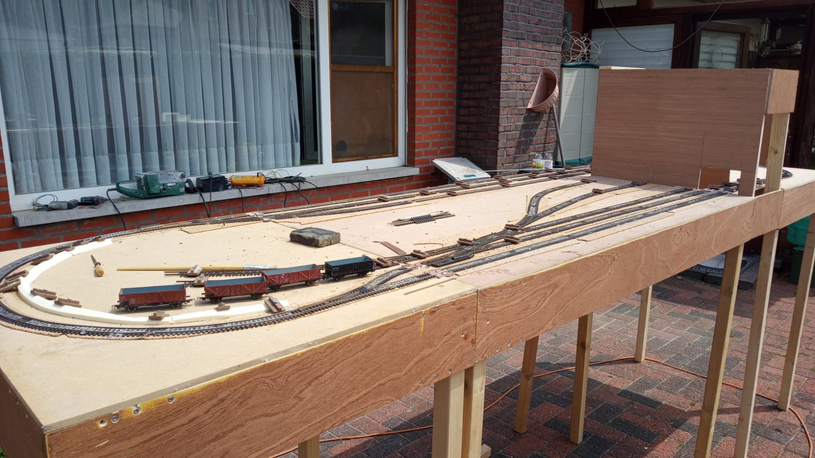

    voetje geprint voor de 215 XL en dan met alu en draadstangen in elkaar gezet
    voor de rest 2 dagen aan een mini trein baantje bezig geweest voor een collega
    en vandaag stik kapot want het was gisteren 1 uur voor we gaan slapen zijn
    ja we wilde zo veel mogelijk klaar hebben zodat hij zelf daarna verder kon .
    voor de electronic ga ik dan 2 dagen bij hem verder werken
    maar we hebben gisteren reeds een tijdje proef kunnen rijden en dat ging vlotjes
    gr raf

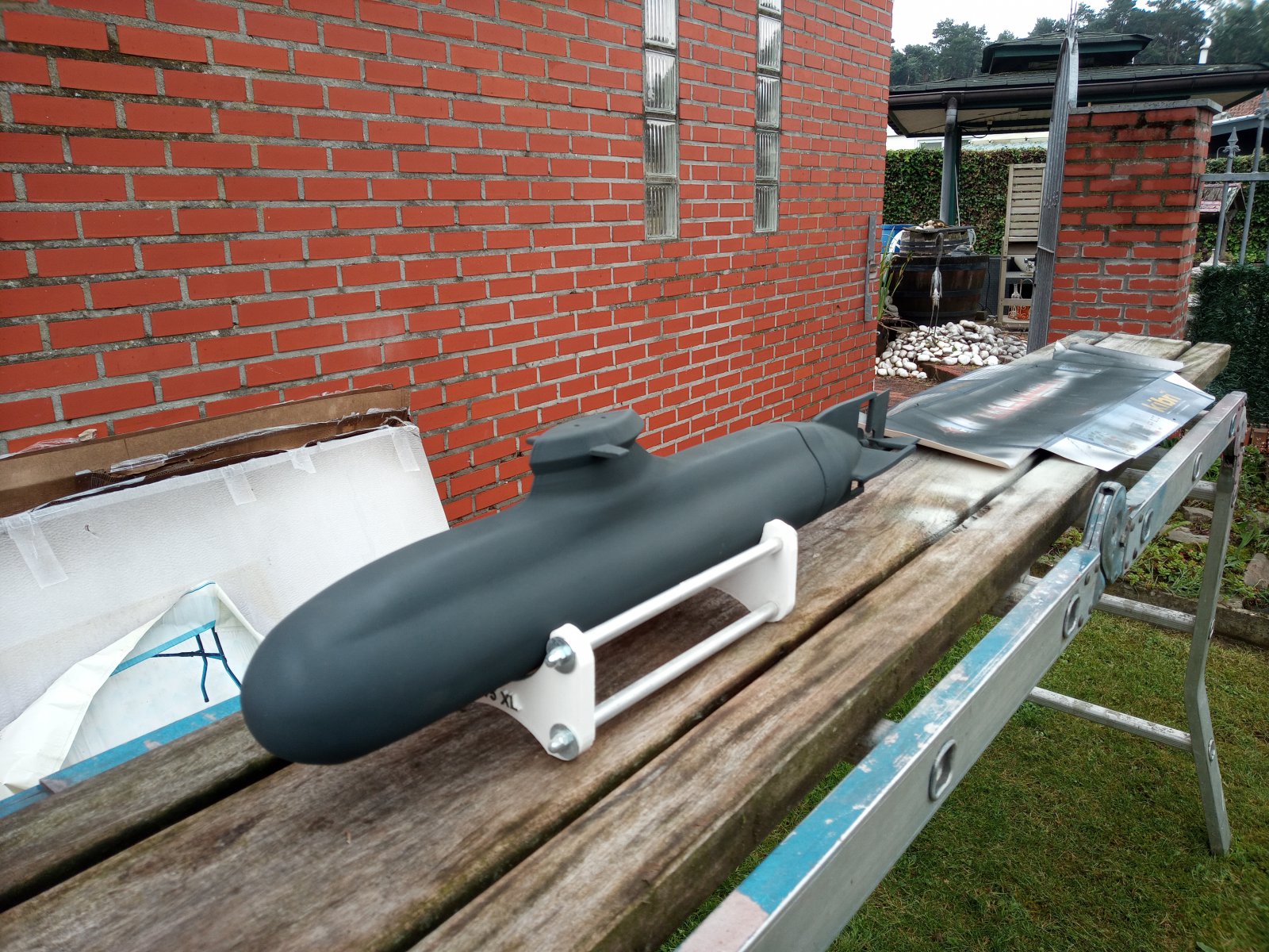

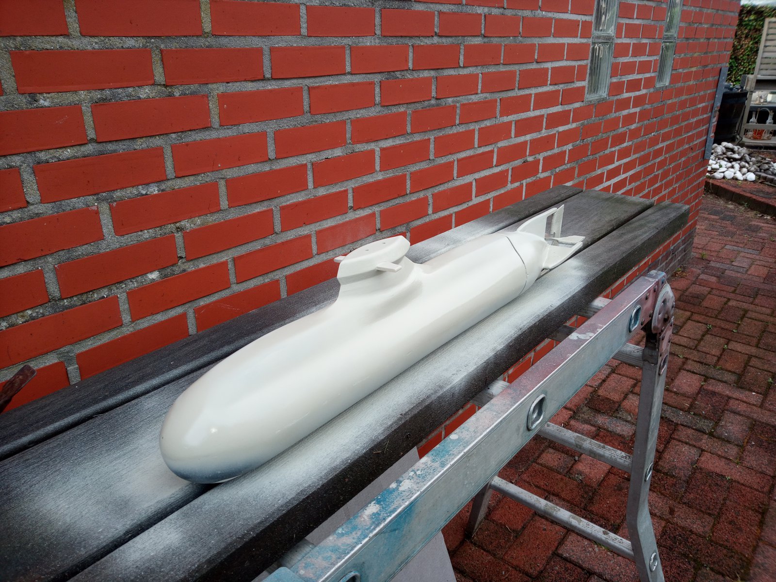

    zo de boot staat in de primer en hopelijk krijgt hij vandaag zijn kleurtje
    hangt een beetje van het weer af natuurlijk
    de romp is van de Blekingeklasse de roeren zijn niet zoals ze moeten zijn
    het zouden X roeren moeten zijn maar dan word de draai cirkel veel te groot
    daar deze boot gemaakt is om eerst goedkoop te zijn en tweede er zitten heel veel geprinte delen op en in
    de draai cirkel was ook belangrijk om in het club basin te kunnen varen
    de 215 XXL van pascal heben jullie reeds aan het werk gezien en dit is dus de 215 XL omdat deze iets kleiner is
    er is er nog eentje en die is nog weer kleiner dus een 215L

    zo de romp is gespoten
    morgen met de weathering beginnen

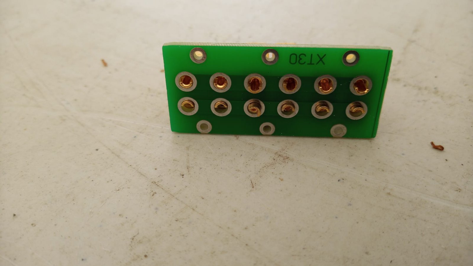

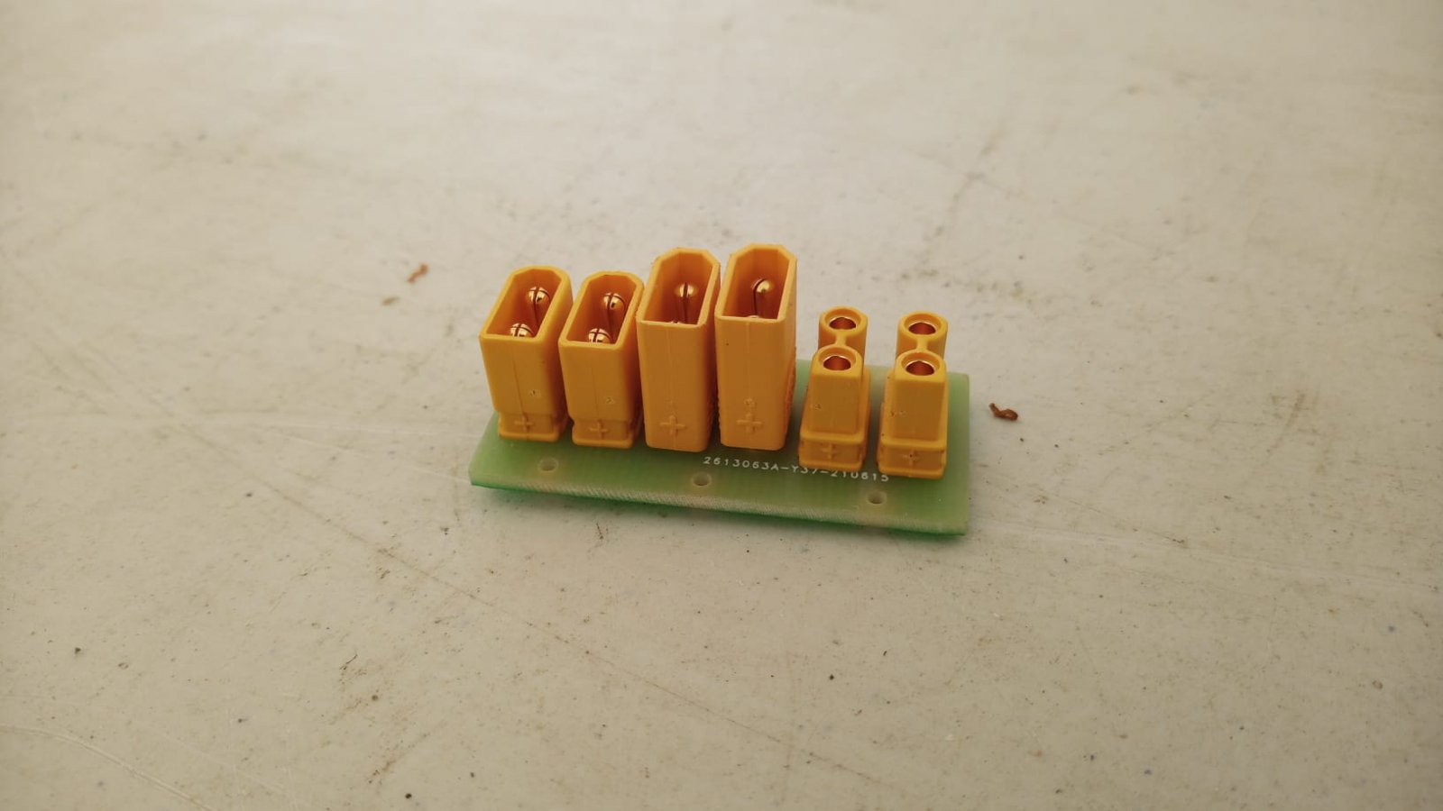

    zo de stekkers gepast op de printjes en het past
    6 keer XT 30 en je kunt kiezen in welke configuratie
    de print kan ook ingekort worden indien nodig
