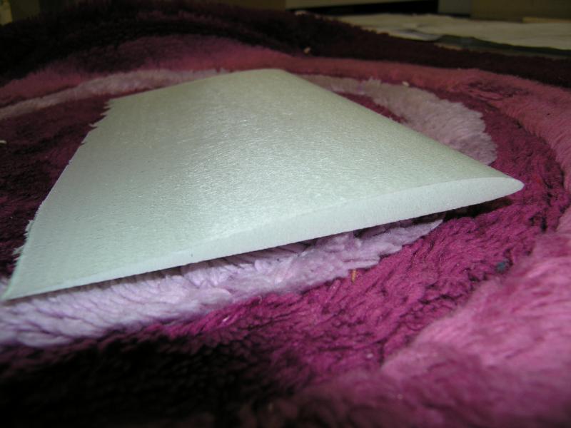

schuim snijden?
Hallo ik heb weer een vraagje en wel over schuim snijden.
Ik heb malletjes gemaakt van triplex. Nu blijkt na het snijden dat de gesneden delen aan het einde oftewel zeer dun zijn of zelfs te klein.
Kan dat aan de afbrand liggen? Tellen jullie er voor de afbrand iets bij, hoeveel en hoe?
bij voorbaat dank.
full
Ja dat kan aan de "afbrand" liggen. Je kan kouder gaan snijden maar aan de foto te zien is de temp wel goed.
Als je met twee mallen werkt, waarbij je eerst de onderkant snijdt en daarnaa de bovenkant kan je wat gaan smokkelen door van het onderste malletje van de onderkant wat af te schuren zodat die mal IETSJE dieper komt te liggen. Zo compenseer je het snijverlies een beetje

Hallo allemaal, werkt prima, ik heb nog nieuwe gaatjes moeten boren voor de pennetjes! Ik heb nu aan de achterlijst een dikte van 2mm. Is dit goed of nog teveel?

Een dikte van 2mm is naar mijn smaak veel te dik. Zelf vindt ik het afgebrande achterlijstje juist handig. Ik snijd met een stanley mesje zo'n drie mm van de achterlijst af. Dus de koorde word dan 3mm korter. Echter, die 3mm gebruik ik om met het glas van boven en onder mylar een scherpe strakke achterlijst te vormen.
Je zou eigenlijk eens moeten meten hoe dik het dikste deel van je profiel is. Dit zou op een 10e mm moeten kunnen kloppen. Is je achterlijst dan te dik, dan kun je de mal voor het bovenste deel van het profiel tpv de achterlijst wat lager schuren. Doel is, zoals boven uit gelegd, binnen de gewenste koorde een achterlijst te krijgen van glas op glas. Als je achterlijst te dun is, bij juiste profieldikte, dan zou ik niet de onder snij mal aan passen. Dan pas je de welving van het profiel aan.

Rustig maar. Het gaat alleen om de laatste 3-4mm bij de trailing edge zodanig aanpassen dat je zo strak mogelijk een glas op glas aansluiting krijgt. Dit is in bereik van 10e mm's. Praktische fijntuning van het snijsysteem zeg maar.
Ha Domi,
Ik ben het eens met Berrie dat die 2 mm veels te veel is. Als je dit hebt bereikt door het bovenste malletje te verhogen klopt er van het profiel niet veel meer.
De kern bij de trailing edge moet flinterdun zijn, maar niet weg. Als je dan 2-3 mm wegsnijdt, wat je toch moet doen om het laminaat van de bovenkant met de onderkant te kunnen verbinden, moet het een strakke lijn zijn.
Als je eerst de onderkant snijdt en daarna de bovenkant, kan de afbrand nauwelijks een rol spelen.
Ik zou je aanraden om voor de malletjes HPL te gebruiken ipv triplex. Dit kun je vaak in reststukjes bij een interieurbouw bedrijf halen. Dit werkt naar mijn mening beter dan triplex.
Gewoon blijven proberen. De eerste kernen moet je weggooien, daarna gaat het steeds vaker goed.

Hallo allemaal, eerstmaals veel dank Berrie voor de goede uitleg! Mijn profiel is helaas 0.5mm dikker geworden op het dikste deel! Gelukkig heb ik nog niets geschuurd! Ik moet geloof ik nog veel oefenen. Ik probeer weer eens zonder verhoging van de bovenmal. Jammer zag al zo goed uit:onweer:
