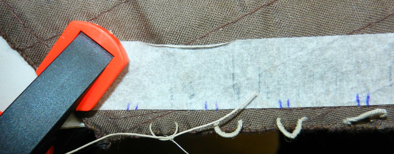

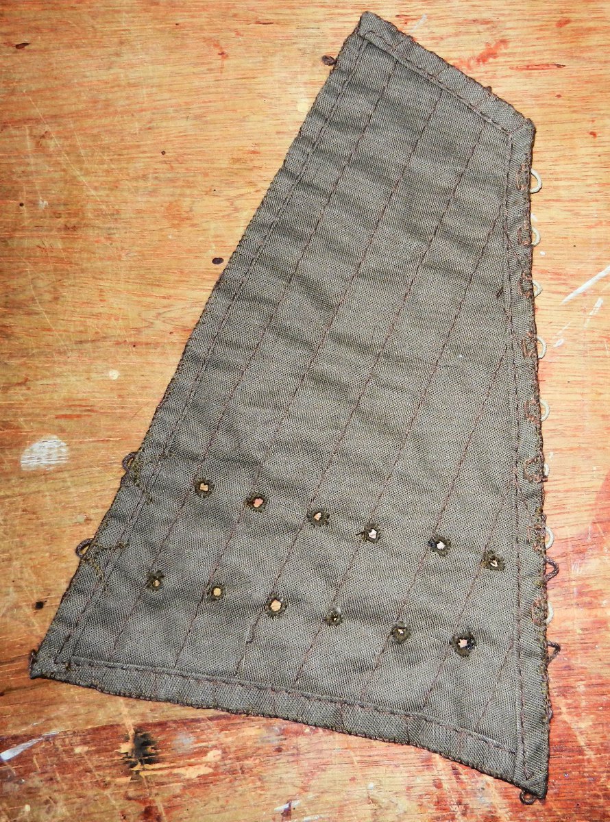

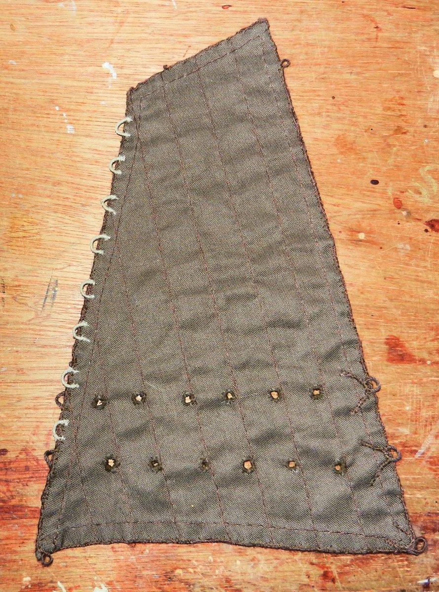

    Ik ben intussen al een poosje met het Grootzeil bezig, en dat gaat me helemaal nog niet naar behoren af.
    Als eerste heb ik de lijketouwen fatsoenlijk vastgezet, want dit was door de fabrikant maar heel erg losjes omzoomd
    daarna heb ik motgaten gemaakt voor het riftouw, maar of het nu aan mijn naaikunsten lag, of aan de kwaliteiten van het zeiltje, dat weet ik niet, dus daar kan ik niet over gaan mopperen, maar die gaatjes moesten omzoomd worden, en dat rafelde aan alle kanten en einden :mad::mad::mad:.
    De leuvers die in het voorlijk zitten, ( Waar de rakbanden straks aan bevestigd worden ) die heb ik dan ook niet meer voorzien van die omzoomde motgaten, ik heb daar een touwtje doorheen gehaald, en dat touwtje, daar heb ik Pietsan bindseltjes omheen gelegd, zodat het nog wat lijkt. Eigenlijk hadden dit touwtjes moeten zijn die in elkaar moesten worden getwijnd, maar dat zag ik met deze grootte niet zitten, ook al omdat mijn oog het met deze bezigheid wat laat afweten.
    Na de lusjes gemaakt te hebben, heb ik ze met een paar steekjes tegen het zeil genaaid, en aan de achterkant heb ik de steekjes gecamoufleerd met wat beits, zodat ze niet zo opvallen.
    De oogjes aan het achterlijk heb ik voorzien van de versterkingen, de zogenaamde trekkers

    Ondanks je gepriegel en dat je je een beetje onkundig voelt vind ik dit toch zeker een topresultaat!

    Eens met Hans. En katoen rafelt nou eenmaal. Je kunt het proberen met wateroplosbare houtlijm die je verdund en dan dat gedeelte insmeert. Na droge kan je je ding doen en als het klaar is zeiltje nat maken en lijmresten weghalen. Maar zoals Hans zegt, het ziet er goed uit.

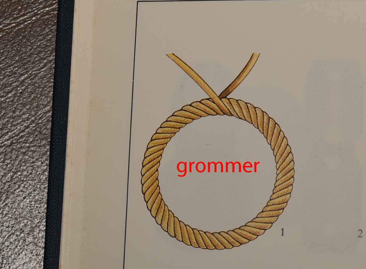

    Om op de juiste manier motgaten te maken in zeildoek, maak je eerst een mooi rond gat in het doek met een zogenaamd 'holpijpje' die er in diverse maten zijn en te koop bij nagenoeg iedere bouwmarkt. Je tikt met het holpijpje met een hamer een perfect rond gat in je zeildoek. Daarna maak je een grommer van touwwerk, wat je dan vervolgens in het gat stikt. Een grommer maak je van één streng van touw;
    Ook kun je een wat sierlijker grommertje maken zoals ik dat heb beschreven in mijn verslag van het statenjacht, in post 286 op deze pagina; https://www.modelbouwforum.nl/threads/statenjacht-uit-1678.263783/page-15 i.p.v. een rubber ringetje kun je ook een stukje touw gebruiken zodat je de juiste maat krijgt.
    Er is overigens niets mis met hoe je het gedaan hebt hoor Peter, het zijn slechts tips, die je wel of niet kan gebruiken;)

    @Jaques , en @Hans Groenenberg, dank jullie wel, ik moet zeggen dat ik zelf ook aardig content ben met hou die Leuvers er nu uitzien, ik denk dat ik voor de fok eerst ga proberen een grommertje te maken, en als dat niet leuk lijkt in deze maat, dat doe ik hem op dezelfde manier .:p:p ( de mot gaatjes die erin moeten zijn maar +/- 2 millimeter, dus vandaar dat ik dit nog even in het midden laat
    @Stephan Kertész , dat katoen rafelt, daar ben ik me van bewust, dus daarom heb ik ook niet gemopperd over het zeiltje, maar dit is een tip die ik misschien nog wel eens ga gebruiken;)
    @pietsan , bedankt voor de tip Piet, toen je het zei, herinnerde ik me die grommertjes die je gemaakt hebt. Die zagen er heel leuk uit in jouw maat. Ik ga dat ook eens proberen, maar dan met een ringetje van 2 millimeter, eens zien of dat ergens op gaat lijken
