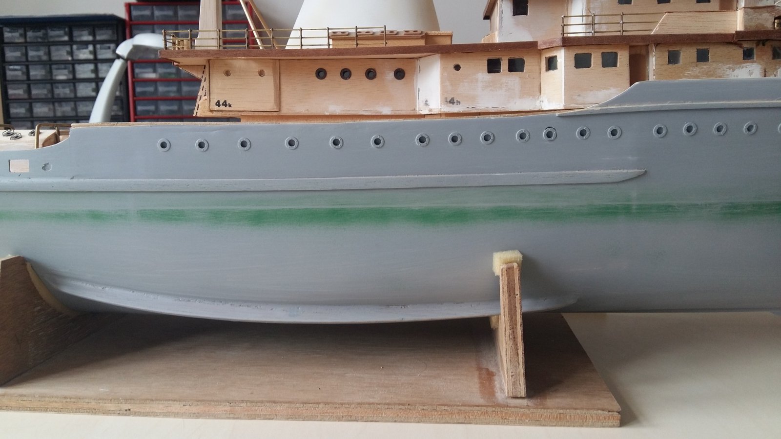

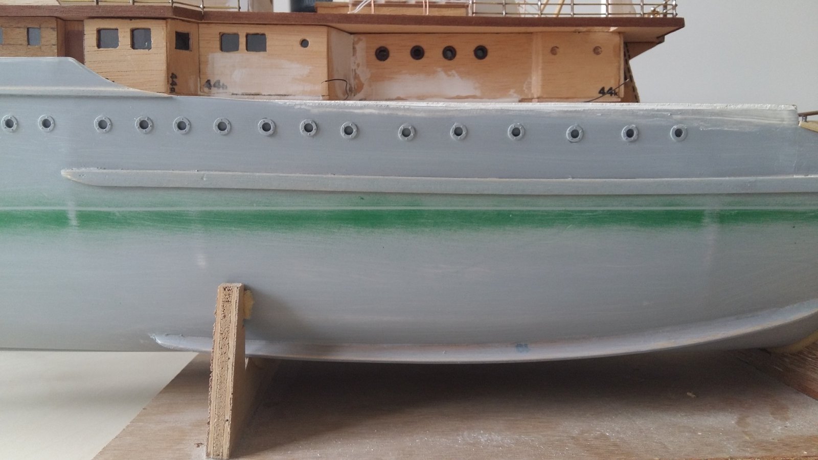

    Wat mij opviel was een aantal verticale strepen op de romp, de verf was daar weg.
    Mijn eerste gedachte was dat dat tijdens de verhuizing gebeurt zal zijn, jammer maar is simpel op te lossen. Echter ging ik nog eens goed kijken en vond deze strepen aan beide zijden op de romp, nagenoeg op de zelfde posities. Weliswaar aan BB erger als aan SB maar toch.
    Deze posities blijken de posities van de spanten te zijn of waar een spant (verkeerd) gezeten heeft.
    Ik krijg het idee dat de lijm waar de spanten mee vast zitten hier de boosdoener van is echter die spanten zijn er meer dan 8 jaar geleden ingelijmd maar niet door mij.
    Je zou mogen verwachten dat de lijm na al die tijd uitgereageerd/gedampt zou moeten zijn en zeker aan de buiten zijde geen invloed meer zou mogen uitoefenen.
    Even de plaatjes erbij:
    20190616_105602.jpg SB zijde
    BB zijde
    De primer is van Tamiya en de groene verf van Humbroll verdunt om het spuitbaar te maken.
    Nu kan ik de boel wel weer herstellen maar ik ben bang dat na binnen een paar maanden diezelfde strepen weer zichtbaar worden, het is net of de verf daar oplost.
    Heeft iemand een idee over de oorzaak en een mogelijke oplossing?

    Mathieu, Het lijkt of de romp lichtjes is geschuurd. Zou op die plaatsen het hout door de lijm verhard kunnen zijn en zich, na het schuren, op die manier toont? Kan me haast niet voorstellen dat verf zomaar verdwijnt. Gr. Klaas.

    Lijkt me dat daar de huid uitsteekt en dat als je daar gaat schuren, je daar die "bult" wegschuurt met alle verf die er zat.

    Dat zou voor de achterste en voorste aan BB op kunnen gaan, degene kort achter de voorste zit niets achter.
    Dat spant heb ik volgens mij toen verplaatst naar voren.
    Laat ik dan maar eens heel dapper de boel gewoon afwerken en zien waar het schip strand.

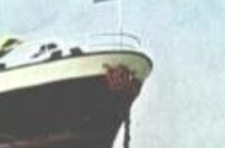

    Ter voorbereiding van het verder schilderen van de romp viel me iets op.
    Op de boeg zat bij de nieuwbouw een schild gemonteerd, tenminste toen ze nog op de helling stond.
    In het verslag van haar maiden voyage kom ik het schild niet meer tegen op de foto's.
    Heeft iemand een idee wat er op dit schild stond en misschien ook waarom dit vrij snel weer verwijdert is geworden?
    Tenminste, het lijkt op een schild. Het kan ook iets met de versiering voor de tewaterlating te maken hebben.
    Iemand een idee?

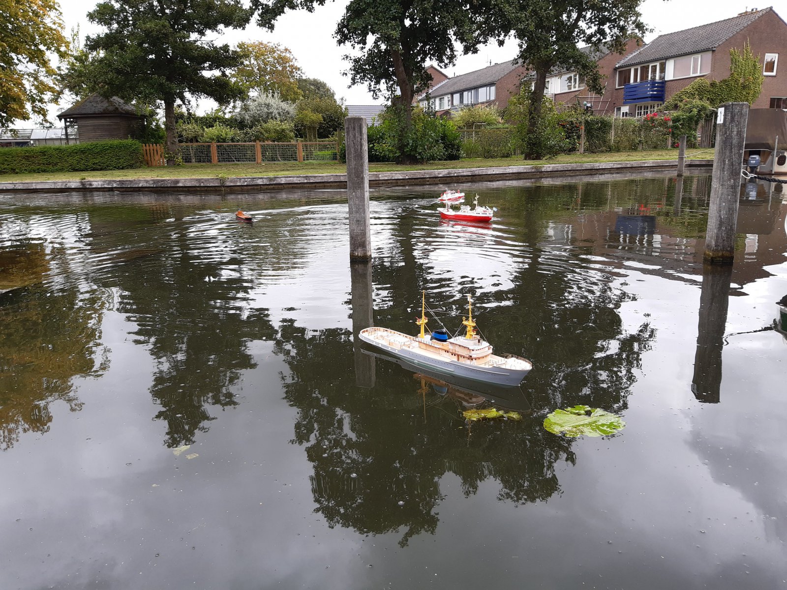

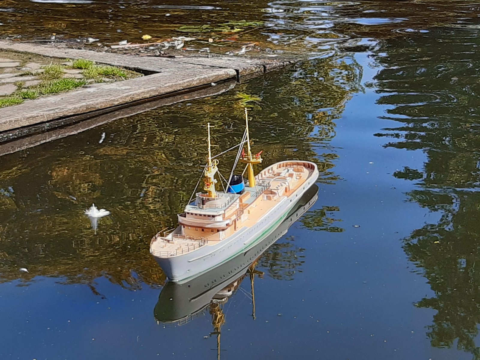

    Gisteren was het dan zover, geheel tegen mijn principes de ZZ (IV) water onder de kiel laten voelen en gelijk maar de gelegenheid waar genomen om wat draai uurtjes op de klok te zetten.
    Hoezo tegen mijn principes?
    Ze is nog niet af en zeker niet getrimd.
    Uiteindelijk viel het me niet tegen, ze lag wat voorover en met een beetje slagzij over BB maar dat was nauwelijks merkbaar.
    De vaareigenschappen vielen me niet tegen al was de achteruit niet zo geweldig om af te stoppen, een beetje overmoedig hierdoor te kant wat hard geraakt.
    Ik schat in dat het achteruit slaan nog wat verbeterd kan worden door achterin ballast te plaatsen maar daar begin ik pas aan als ze echt af is.
    Een kleine impressie.

    De sleeplier werkt overigens prima, ik had alleen geen sleepobject om hem echt te testen.
    Tijdens het opspoelen van de sleepdraad heb ik die met de hand begeleid om hem netjes op de spoel te krijgen. Ik durfde het niet aan om de draad zichzelf te laten verdelen om te voorkomen dat er in het midden van de trommel een dikke bult zou ontstaan en de boel zou klem lopen.
    Naast hard varen, vaart ze ook langzaam prima.
    Het enige nadeel van een onbehandeld dek is het contact met water. Moest ik maar niet meer doen zo want het hout was wat dorstig waardoor het achterdek best wel klemt en de nodige nabewerking vereist, lees schuren en vijlen. En uiteraard de conservering.
    Ik schat zo in dat wanneer ze achterin geballast is er vaker water over het dek zal gaan komen.
    Een uitdaging van de andere orde is de roerservo, tussen de 20% en 80% van het motor vermogen staat ze te klapperen als iemand met hoge koorts.
    Misschien toch eens een andere servo proberen en kijken wat het doet.
    Op zich merk je er tijdens het varen niet van maar het hoort niet.
