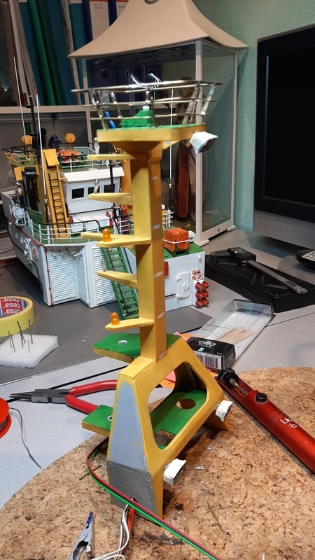

genoeg gezeverd, tijd om verder te bouwen aan het bovenste gedeelte van de mast.

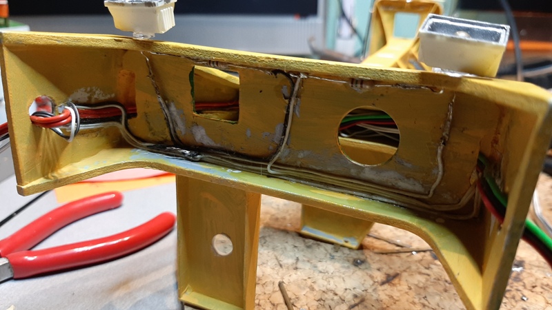

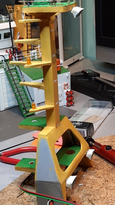

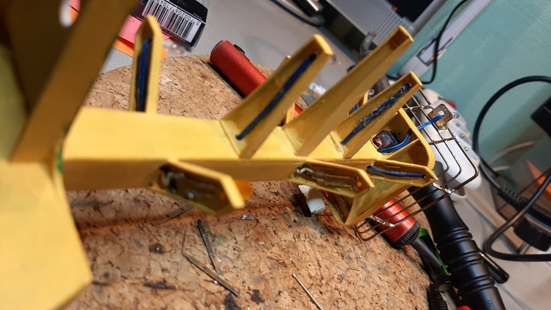

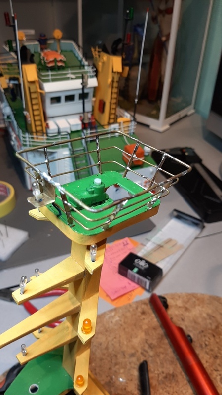

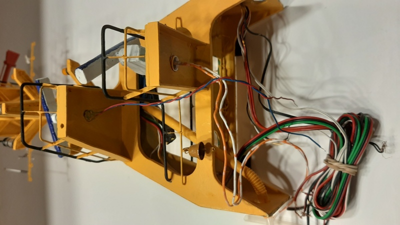

Eerst alle leds( knipper lichten) signaallampen en werklichten gemonteerd.
Hierna de bekabeling weggemoffeld als het buiten het zicht viel en netjes naast elkaar gekleefd als ze in het zicht veld vallen.
Uiteindelijk nog van start gegaan met de reling van het top platform. Is nog maar net gesoldeerd , straks nog even oppoetsen, als de 2 onderste ook gemonteerd zijn .
Maar kon niet wachten om opnieuw mijn eerste stapjes te posten na de lange stilte.
voila de nieuwe start is ingezet, ah ja, nog wat fotokes zoals jullie gewend waren.

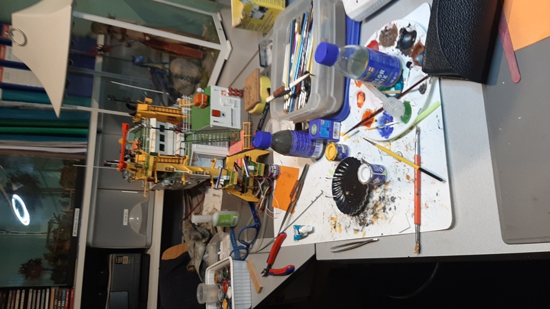

Natuurlijk kan ik ook een beetje orde in de chaos stellen op mijn werkplek.
maar liever toon ik jullie de vooruitgang en de nog verder uit te voeren lijm werken waarna het bovenste gedeelte van de mast klaar is.

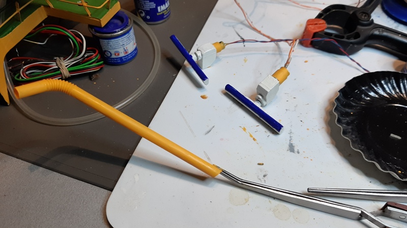

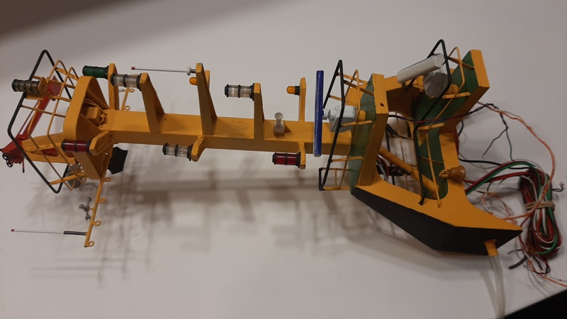

Op de schoorsteen staan 4 samengestelde signaal lampen waar we toch even mee bezig zijn geweest.
vooral haaks zagen vanuit de losse pols leek moeilijker dan verwacht.
Verder offerde ik een rietje op als doorvoerbuis voor de silicone waterslang naar de top.
De beide radar toestellen, eentje uit een mini servo en eentje met een micro motor en geprinte body dienden nog een laagje verf te ontvangen.

Ook de draden verder wegwerken staat even op hold.

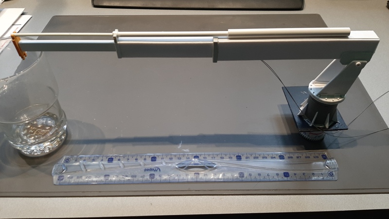

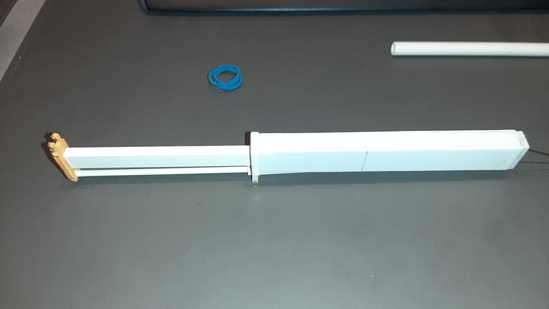

Ik had in het verleden al een plannetje opgesteld en enkele 3D onderdelen lagen reeds geruime tijd te wachten op samenstelling.
Al snel had ik dus de 2 eerste gieken klaar.

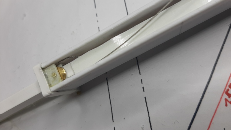

het katrolletje en de kabel zorgen er straks voor dat het voorste segment gelijktijdig uitschuift met het middelste.
Dit laatste zal aangedreven worden met een spindel.

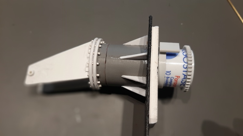

naast de giek heb ik natuurlijk ook nog een voet nodig en een aandrijving om de kraan te kunnen roteren.
en dit alles in dry-fit, we zijn nog lang niet klaar maar zijn dit weekend toch al flink opgeschoten zeg maar.

Hoe heb je de kraanfundering gemaakt? Dit is iets waar ik voor mijn eigen project nog over zit te piekeren hoe ik dit het beste kan doen. Ik ben vooral nieuwsgierig naar de lagering en hoe je het tandwiel hebt bevestigd op de buis die ik in de foto zie. En welke materialen en lijmen heb je gebruikt? Ik heb natuurlijk wel gezien dat je boven het dek 2 losse stukken PVC buis gebruikt maar ben ook nieuwsgierig naar wat daarachter schuil gaat.
Alvast bedankt.

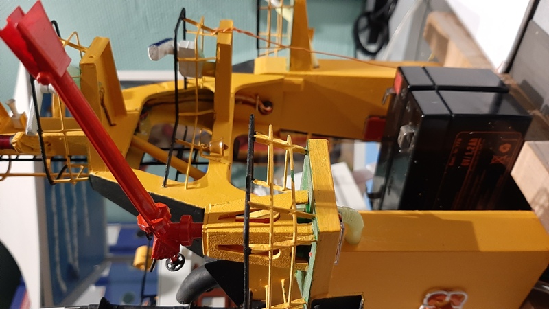

en dan uiteindelijk de mast op de stuurhut kunnen bevestigen nadat hij volledig was afgewerkt.
nu nog 1 lastig werkje, alle draadjes netjes uitsplitsen en samen bundelen zodat er straks per groep van lampen een schakeldraad overblijft.
