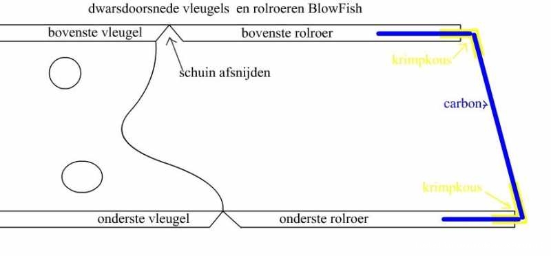

:oops:Het is me nog steeds niet echt duidelijk hoe ik het roer wat niet direct word aangestuurd door de servo scharnierend krijg:oops:
plaatjes op 215 en 218 dan? kan niet veel simpeler toch?
had je echt het hele topic doorgelezen?
Je neemt dus een carbon stokkie. die maak je exact op maat wat dus de maat tussen de roeren is. Dan nog 2 kleine stukjes van 2 a 3 cm. dan doe je 2 krimpkousjes erop om de stukjes eraan te maken. ff verhitten, in de goede hoek zetten, gaatjes in de achterrand van de rolroeren en daar de korte stokkies in prikken.
Zo dus:
Kijk nu is der rest ook opeens een heel stuk duidelijker =)
Heel erg bedankt :)
