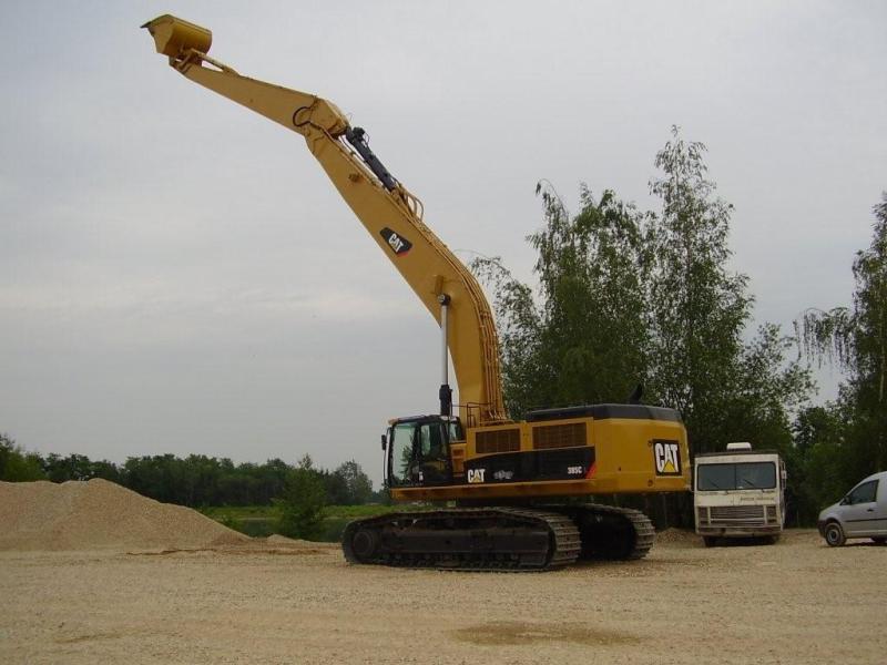

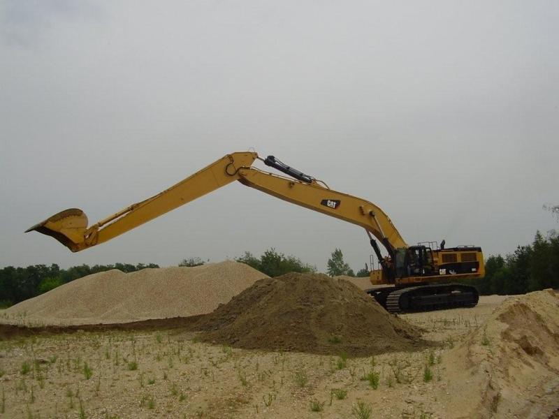

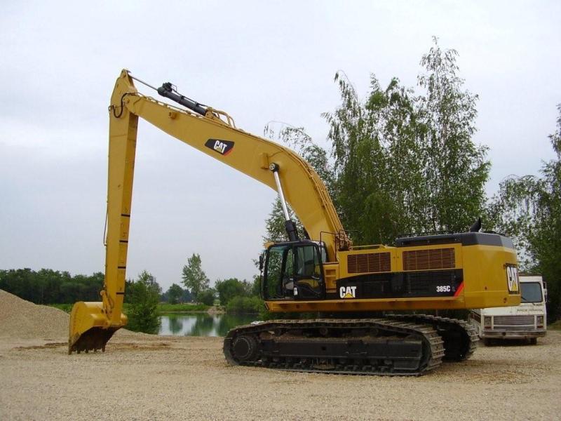

Even reageren op het gewicht van jou kraan in de 1:1, die zal ongeveer 95 ton wegen.
De kraan van mijn schoonzoon heeft een speciaal gebouwde lange boom en een speciaal gebouwde stick, waardoor het gewicht van de kraan behoorlijk is toegenomen, daardoor zit er een zwaarder Contragewicht aan deze kraan en weegt zodoende 114 ton.
Zie de onderstaande foto's :
full
full
full
Deze kraan draait op dit moment in de zandafgraving bezuiden Osnabrück in Duitsland, er zit een Duitse machinist op. Overigens mijn schoonzoon is ook een Duitser.
Ik zeg wel zandafgraving, maar het is eigenlijk rotsachtige grond/zand/stenen.
Mijn schoonzoon heeft daar nog tot eind 2018 werk, een contract afgeslotern tot en met 31 december 2018, met 5 kranen, 4 Bulldozers en 2 shovels.
Er worden daar hele grote stenen opgegraven, die daar ter plaatste worden gekloofd en vermalen tot grind, dit wordt niet door mijn schoonzoon gedaan, maar door een ander Duits bedrijf.
De kranen krijgen daar best zwaar voor de kiezen, het is daar echt beulen en heel veel stof, maar er moet verplicht gesproeid worden met veel water.
Ze werken daar allemaal met overdrukcabines.
Op de foto's is de kraan net nieuw en is de overdrukcabine installatie nog niet gemonteerd, dat is later gemonteerd voordat de kraan naar Osnabrück is gegaan.
Ik ben begonnen met deze kraan na te bouwen, maar helaas door mijn gezondheid ligt de bouw al heel lang stil, sinds februari 2014 niet meer aan de kraan gewerkt, de ruwbouw van de onderwagen is wel al in elkaar gelast, maar helaas ben ik nog niet verder gekomen. Hopelijk knap ik nog weer zover op dat ik weer kan beginnen met de bouw van de CAT 385 CL-RE.

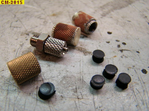

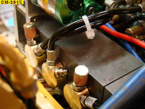

Daarvoor had ik al afsluitdopjes gemaakt voor de manometer aansluitingen.Het originele moertje wat de slang aandrukt is te laag om afsluitbaar te maken, dus uit de perslucht wereld een moertje genomen, en deze aan de originele moer gesoldeerd, en aan de bovenzijde een dekseltje gesoldeerd. Aan de binnenzijde komt een stukje rubber wat ik uit oliebestendig rubber geknipt heb.
Ik kan de slang met snelkoppeling niet laten zitten wegens ruimte gebrek in de machine ruimte.
Dus als ik wil meten,kan ik eenvoudig het dopje losschroeven en de slang met snelkoppeling erop plaatsen.
...het slangpilaartje blijft dus op de pomp zitten....

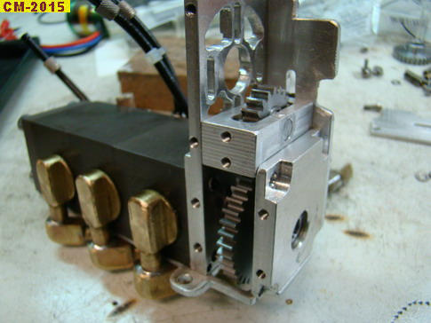

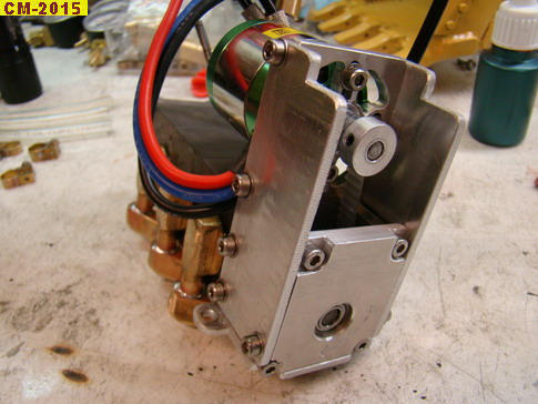

..tijdens het draaien met de kraan bleek de plaat waar de motor op vastgeschroeft zit, door te buigen door de kracht van de motor.
En daardoor slipte de tandriem en was de pret over... .
Vervolgens de pomp uit de kraan gedemonteerd, en zijplaten op de motorplaat gemaakt, zodat deze niet meer kan buigen....
...na het terugplaatsen van de pomp ,en het geheel weer gevuld met olie,bleek 1 van de koperen aanzuigleidingen te lekken, net onder de aansluiting op de pomp, daar zat een scheurtje...
...daarop alle aanzuigleidingen gedemonteerd, en nieuwe gemaakt van dikke messing buis,en 90 graden bochten uit massief messing, en alles aan elkaar gesoldeerd, behalve het stukje wat in de aansluiting in de pomp gaat, en na het terugplaatsen van de pomp bleek alles weer dicht te zijn, en te werken....

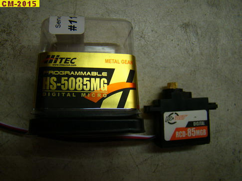

..echter nu kreeg ik problemen met de servo's die de omschakeling van drukloos naar druk en andersom regelen, deze brandden door.
Dus overgestapt van de RCD-85MGB op een zwaardere servo van Hi-tec, de HS-5085MG, ook gelijk de Bec op 6 Volt gemaakt,aangezien de servo dan de meeste kracht leverd....
Daarna even gedraaid zonder problemen, echter begon na een tijdje het slippen van het tandriempje weer, en ook was aan het stof te zien dat het riempje (veel te) snel slijt, dus besloten om dit te gaan vervangen door een tandwiel aandrijving, en de tandwielen besteld bij de grote C....
Maak gelijk ook de overbrenging wat groter, van 3:1 naar 4:1.;)
wordt dus weer vervolgd...

Persoonlijk vind ik dit de leukste updates (om te lezen, als het bij me eigen model is, is het minder leuk :puppydogeyes:). Dingen die je leert en gelijk anders aanpakt bij je volgende model.
Dit betekend minder toeren van de pomp, dus minder oliedruk.
Lever je nu te veel oliedruk dat je zomaar 33% in toerental omlaag kan?
Via de zender had ik de motor al begrenst op toerental, bij de laatste test liep hij op halve snelheid, en ook de servo uitslagen met expo ingesteld zodat alles wat langzamer ging.
Te veel druk levert de pomp niet, dit blijft hetzelfde, echter de flow is wat aan de hoge kant,dus minder rpm geeft minder flow, maar wel bij dezelfde druk ( 3 x 25 Bar )
ook krijgt de motor het dan wat makkelijker en koeler, deze werd nu rond de 40 graden.
Het blijft proberen, misschien ga ik er wel tussen in zitten 3,5:1 ,
ik heb in ieder geval een groot aantal verschillende tandwielen met verschillend aantal tanden besteld, dus het komt wel goed.:D
Groetjes, Charlotte :bye:

Nog een vraagje, waarom de keuze voor tandwielen, en niet ketting bijvoorbeeld?
Ketting heb je ook in vele soorten en maten, in schaal 1:8 (uit me hoofd) heb je die motorfietsen. Hele mooie ketting die dus ook hoge snelheden haalt.
