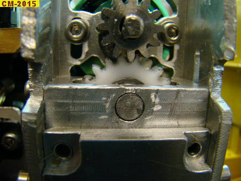

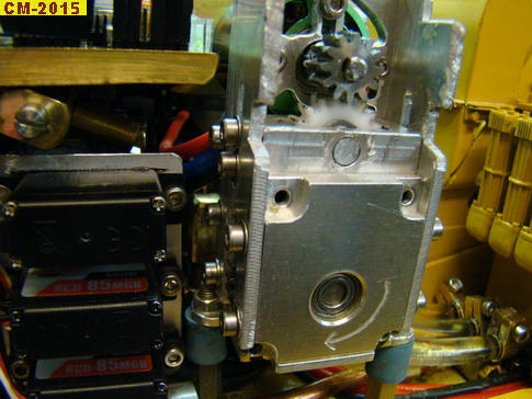

...eerst met 1 kunststof (polyacetal =Pom ) tandwiel op de tussen positie getest wat er gebeurde, het geluid nam behoorlijk af, maar was er niet gerust op dat het tandwiel tussen de metalen wielen een lang leven zou krijgen, dus besloten om ook de andere tandwielen door kunststof te vervangen...
..en dat ziet er dan zo uit met opengewerkte tandwielkast,het geruis van de tandwielen is niet meer te horen, en de BL motor zelf maakt nu het meeste lawaai, zie en hoor het op dit filmpje:

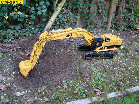

..en vandaag was het niet al te koud, en droog weer met zelfs een beetje zon, dus de tuin in gegaan voor de eerste tuinwerkzaamheden 2.0 :D ehhm, de eerste graaftest van de kraan...
...hieronder op bewegende beelden te zien:
...de grond was heel stevig samengedrukt, en ook vol met kiezel-stenen,dus eerst ging het wat moeizaam, maar later ging het wat beter...
Na een uurtje was de accu nog niet leeg, maar had ik het wel wat koud gekregen, dus toen gestopt, maar vond de eerste test wel geslaagd.

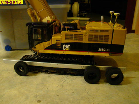

Krijg veel vragen over de grootte van de kraan,dus voor diegenen die zich afvragen hoe groot het Catje is,hieronder een foto:
..om te vergelijken een chassis balk en banden van een wedico profi chassis ernaast geplaatst...
Groetjes, Charlotte :bye:

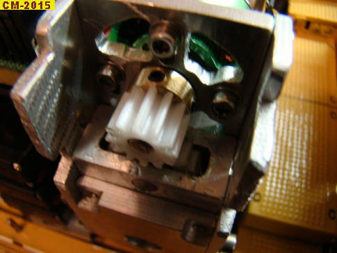

Inmiddels 10 uur gedraaid met de kunststof tandwielen, zien er nog als nieuw uit,alleen het motor tandwiel bleek iets los te gaan zitten,doodat de stel schroefjes niet hard aangedraaid konden worden,anders zou het kunststof dol draaien...
...dit dus opgelost door om het kunststof heen een ring van messing te plaatsen, waar de schroefjes wel stevig in vast gedraaid kunnen worden,en dan door het kunstof heen op de as komen.

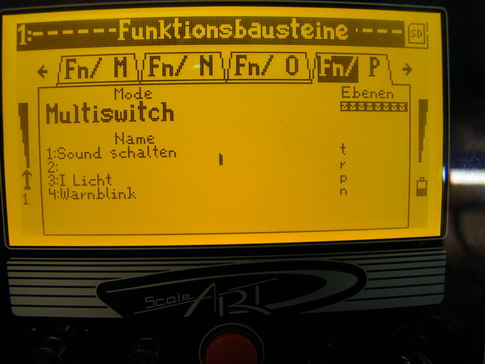

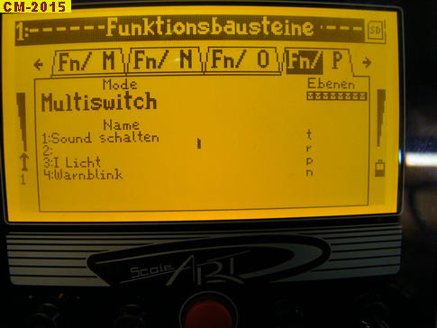

Verder had ik een probleem met het multiswitch gedeelte van de Beier soundmodule, deze was niet aan te sturen met de Scale-Art Commander zender, en door de geweldige ondersteuning en hulp van de techn.dienst van Scale -Art heb ik het nu werkend gekregen, en alles geprogrammeerd,zie ook het filmpje hieronder:
