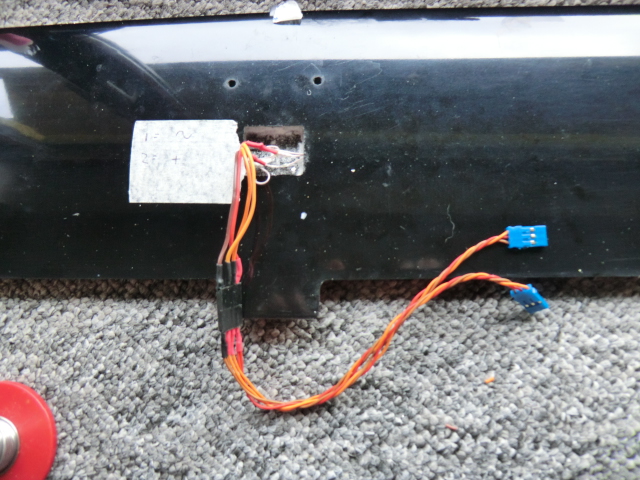

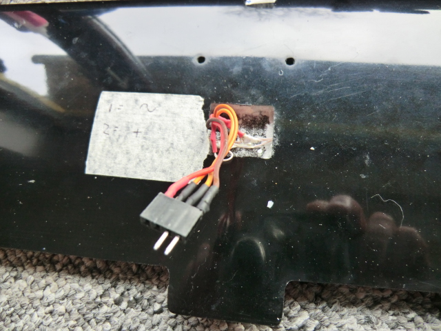

Ik heb even bedacht wat nou een idiot proof aansluiting is voor de servo's.
Vroeger had ik 2 meerpolige stekkers waar ik iets opgeplakt had zodat ze niet verkeerdom gestoken konden worden.
Maar het kan simpeler.
Ander ding is, ik had net een stekker direct op de kabels uit de vleugel gesoldeerd maar dat is nogal kwetsbaar en als het fout gaat dan heb je een probleem want je kan geen nieuwe kabels door de vleugel trekken.
Dus het zekere voor het onzekere genomen en de kabels uit de vleugel met 5cm verleng zodat je wat vlees hebt om te solderen.

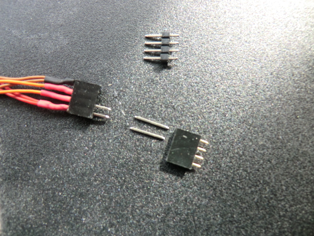

Eerst de stekker.
Ik heb 4 polige stekkers en 4 polige printheaders.
Die printheader heb ik opgeofferd.
De pennetjes eruit gehaald en 2 om 2 in de stekkers gestoken.
Bekijk bijlage 428088
Dan wordt het dit idee.
Bekijk bijlage 428087
Vanuit de vleugel komt dan dit pakketje.
Als extra controle heb ik rode krimpkous om de plus leiding, daarnaast zitten 2 pulsleidingen en aan de andere buitenkant de min.
Bekijk bijlage 428089
Het hele systeem wat van vleugel naar ontvanger gaat.
Ik ben van plan, als alles werkt, om de kabel in het gat in de vleugel te leggen en daar wat PU schuim op te gieten.
Dan komt er geen mechanische belasting op de kabels in de vleugel te staan en in geval van nood kan ik het schuim weghalen en alsnog dingen repareren.
Bekijk bijlage 428090
De pennetjes in de stekker heb ik met een minimaal drupje secondelijm gezekerd in de stekker en dat werkt ook goed.
Na het solderen alles nog even getest en de servo's weer in de centerstand gezet.
Nu kunnen de aansturingen naar de rolroeren gemaakt worden en dan de servo's vastgelijmd worden in de vleugel.
GJ

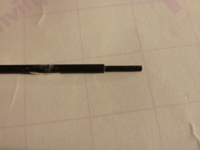

Nu gaan we verder met dat buisje.

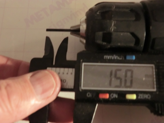

Zaag van 2mm carbon staf een stukje van ongeveer 40mm.
Schuur ongeveer 30mm van dat stukje staf zover af dat ie zuigend in het carbon buisje past.
Ik zet het in de accuboor en laat er een schuurpapiertje langs glijden.
Je moet naar ongeveer 1,9mm dikte.
Als het zuigend in het carbon buisje past draai je het stukje staf om en schuurt dan ongeveer 15mm af tot ongeveer 1,7mm
Nu gaan we nog even passen, dit moet het worden.

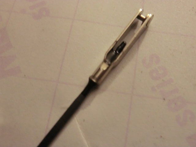

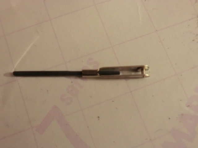

Neem nu het stukje staf en zet er een 2mm kwiklink op.
De kwiklink komt op het stukje van 15mm.
Als dat goed past dan kan je het verlijmen met Endfest 24.
Niet te zuinig met de Endfest.
Dit is een belangrijke verbinding!!
Zorg ook dat het stukje carbon genoeg in de kwiklink steekt.

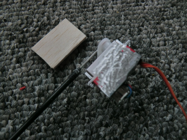

Eerst even kijken tot hoever de servo naar achteren kan, dus passen aan de buitenkant.
Het stuurstangetje zit al provisorisch aan de servohevel.
Nu ik ongeveer weet waar de servo kan komen gaat het geheel de romp in en kijk ik waar de stuurstang afgezaagd moet worden.
Omdat ik in geval van nood de servo wel uit de romp wil kunnen breken en omdat het voor het geheel wat beter uitkomt zet ik de servo op een stukje 3mm balsa.
Servobehuizing opschuren en dan verlijmen met 5 minuten epoxy.
En na een minuut of 10 is het klaar.
Het pakketje wat in de romp gelijmd gaat worden.
Je ziet dat het gaatje voor de stuurstang heel dicht bij het draaipunt van de servo zit.
Nog geen 5mm.

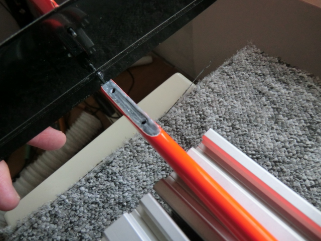

Ik heb een hulpmiddeltje gemaakt om straks alles recht en haaks te verlijmen.
Een stukje gfk dat bij de vleugelbouten komt.
Daar gaat de romp straks op liggen en dan kan ik daarmee het stabilo recht uitlijnen.
Om zeker te weten dat de servo recht in de romp gebouwd word heb ik daar een stukje balsalijst met dubbelzijdig tape op gelijmd.
Dit is een beetje het idee hoe het uitgelijnd gaat worden.
Als je geen aluminium profielen hebt kan je ook 2 balken nemen.
Verbind het stabilo met de kwiklink en zet het dan op de romp, nog niet lijmen.
Zet het roer ook vast met schilderstape zodat het gecentreerd is.
Daarna neem je 5 minuten epoxy en lijmt de servo in de romp.
Zorg ervoor dat de servo echt gecentreerd is, dus controleer het nog een laatste keer.
Daarna leg ik alles op zijn kop, dus de servo rust dan op de romp en de 5 minuten epoxy kan rustig uitharden.
Laat het 1 uur uitharden.
Als het uitgehard is dan kan je het hulpmiddeltje (balsa lijstje) eraf halen.
Je kan nu het stabilo achterover klappen.
Maak wat 24 uurs epoxy aan en smeer het op het zadeltje.
Dan zet je het stabilo weer terug en legt de romp weer in de mal.
Het gfk plaatje rust op de profielen en het kielvlak klem je tussen de profielen, dan staat het haaks op de vleugel.
Het ligt nu rustig te drogen, stabilo sluit mooi aan op de romp, aan beide zijden.
