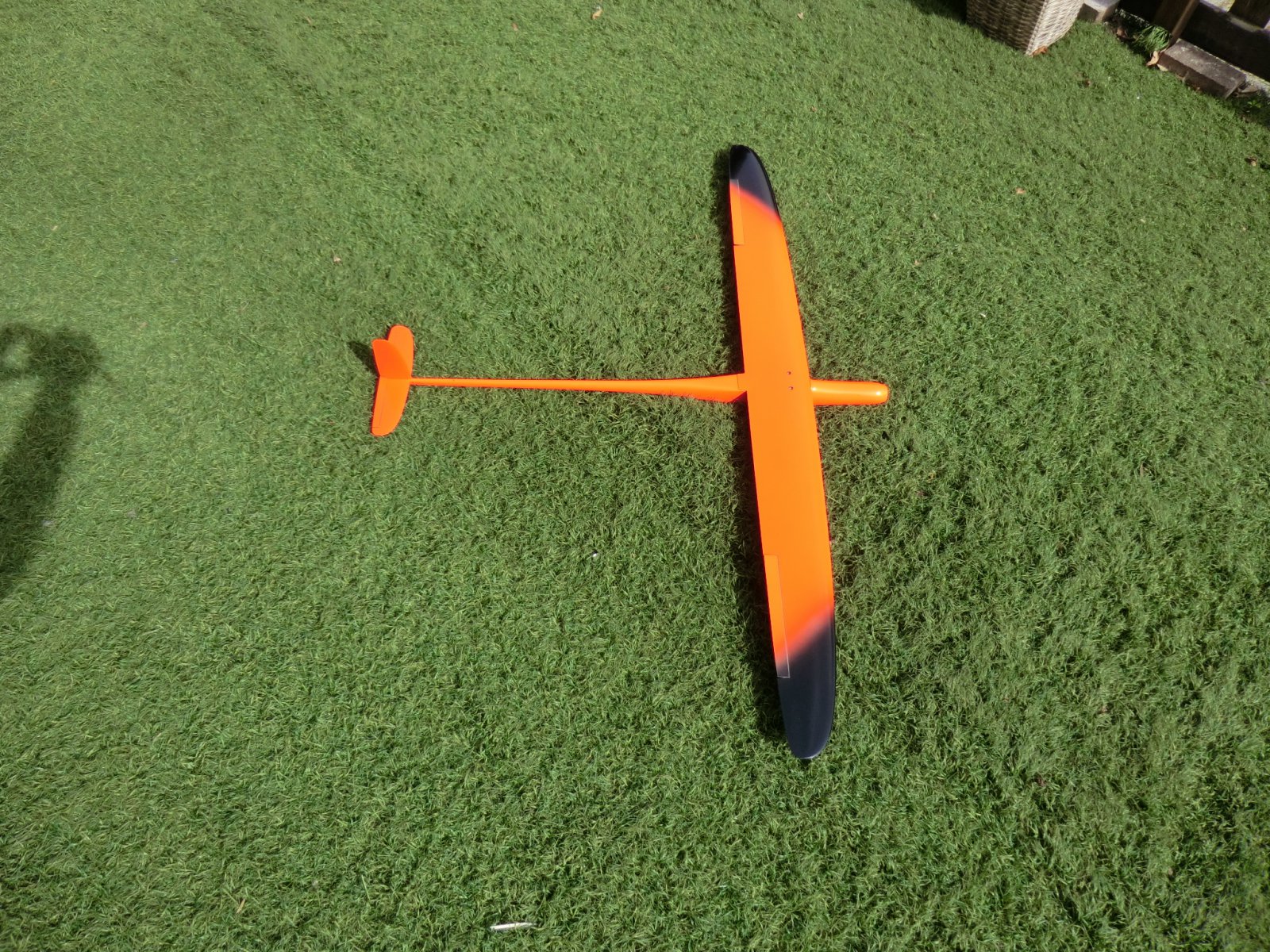

Ik heb maar even wat plaatjes geschoten, het zonnetje schijnt.
Wat er nu nog moet gebeuren is:
Rolroerservo's inlijmen en stuurstangen bevestigen maar ik heb nog steeds mijn zwarte stickermateriaal niet om de luchtspleet in de vleugel te dichten.
Daarna moet de motor erin, spinner erop en alles in de zender zetten.
Hopelijk komt mijn nieuwe Frsky X20 Tandem binnen een week of 2, dan kan ie meteen daar in.
Bekijk bijlage 429394
Bekijk bijlage 429395
Bekijk bijlage 429396
