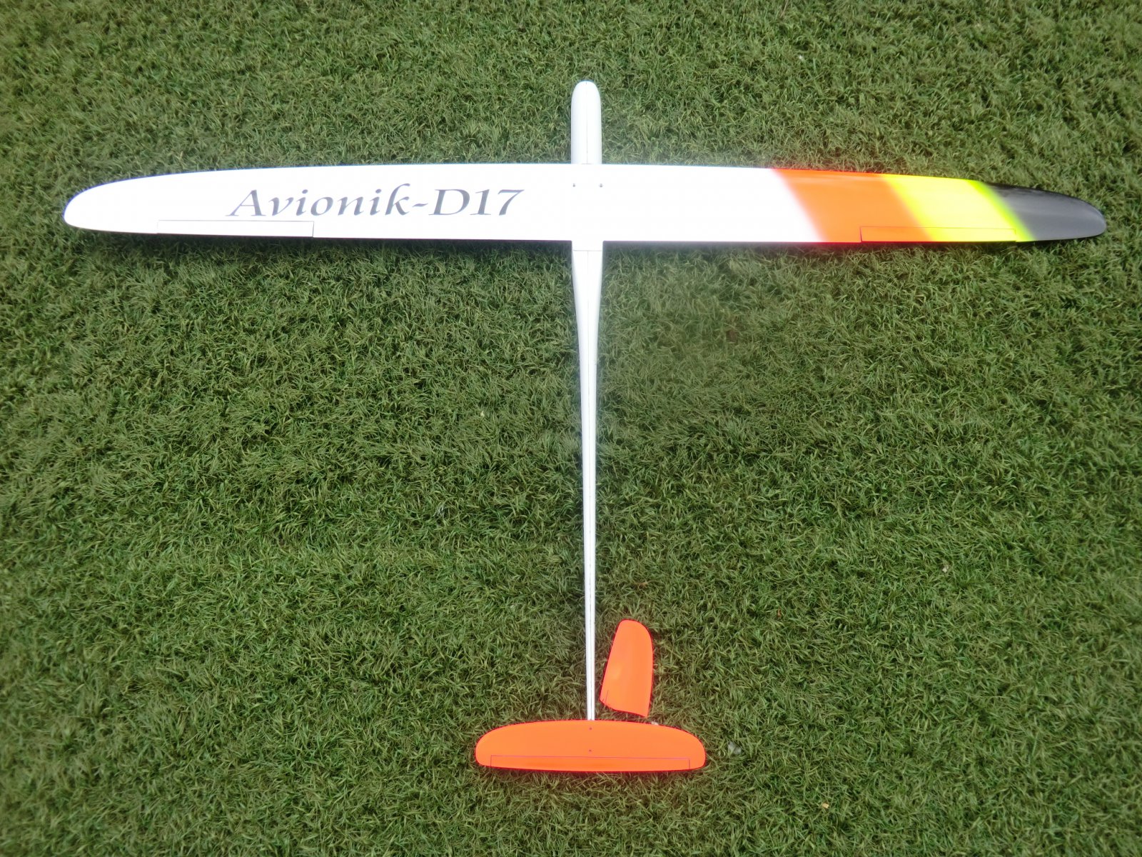

Vandaag kwamen ook de Avioniks voor mijn duitse "klanten" binnen.
Ontwerp heb ik gemaakt, Sergey heeft volgens mij voor het eerst de naam Avionik op een model gezet.
Dat was zijn idee omdat er nogal wat verwarring is of het nou een D17, 18 of 19 is.
Nou, duidelijk lijkt me..
GJ
Wat een gigantisch verschil in staartlengte met mijn Gillette ontwerp uit 1993. Die was kort, eigenlijk té kort zou ik nu zeggen, en dan zeker in de 1.10 meter uitvoering die Ruud Zandvliet er van gemaakt heeft. Maar toch met de originele Gillette de 2e team plaats gehaald in 1996 in Benesov (CZ). Zeven cellen subC 1100 mAh NiCd, Lehner Motor. Graupner prop 6x5.5 opgedraaid naar ~6.5"spoed (verwarmen bij de wortel en torderen).
