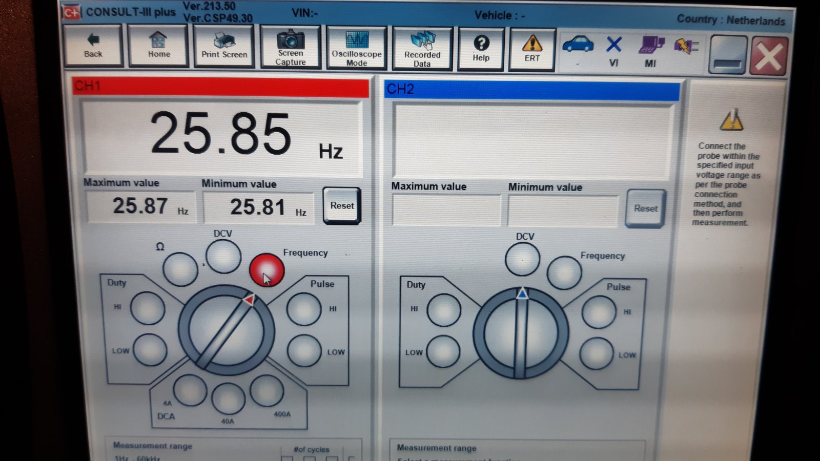

Ik heb ondertussen een mengselregelklepje van Bert ontvangen en deze ingebouwd om op methanol te testen.
Dit op een OS max FS-90. Dus het oude type met de nokkenas aan de achterkant.
Kon het niet laten om even te kijken hoe het klepje aangestuurd wordt.
Frequentie:
De duty cycle: Hierbij is het klepje volledig lineair met de gasknuppel gekoppeld.
En het scoopbeeld:
Misschien al eerder voorbij gekomen maar vond het leuk om te bekijken.
Kon ook mooi zien dat ik mijn servoweg aan een kant moest vergroten om het volledige regelbereik te halen.
Daarvoor is overigens de scoop niet echt nodig want je kan het ook heel goed horen.
Nu nog in de praktijk testen. Maar hopelijk eerst nog vakantie dus het kan nog even duren.
Jan
