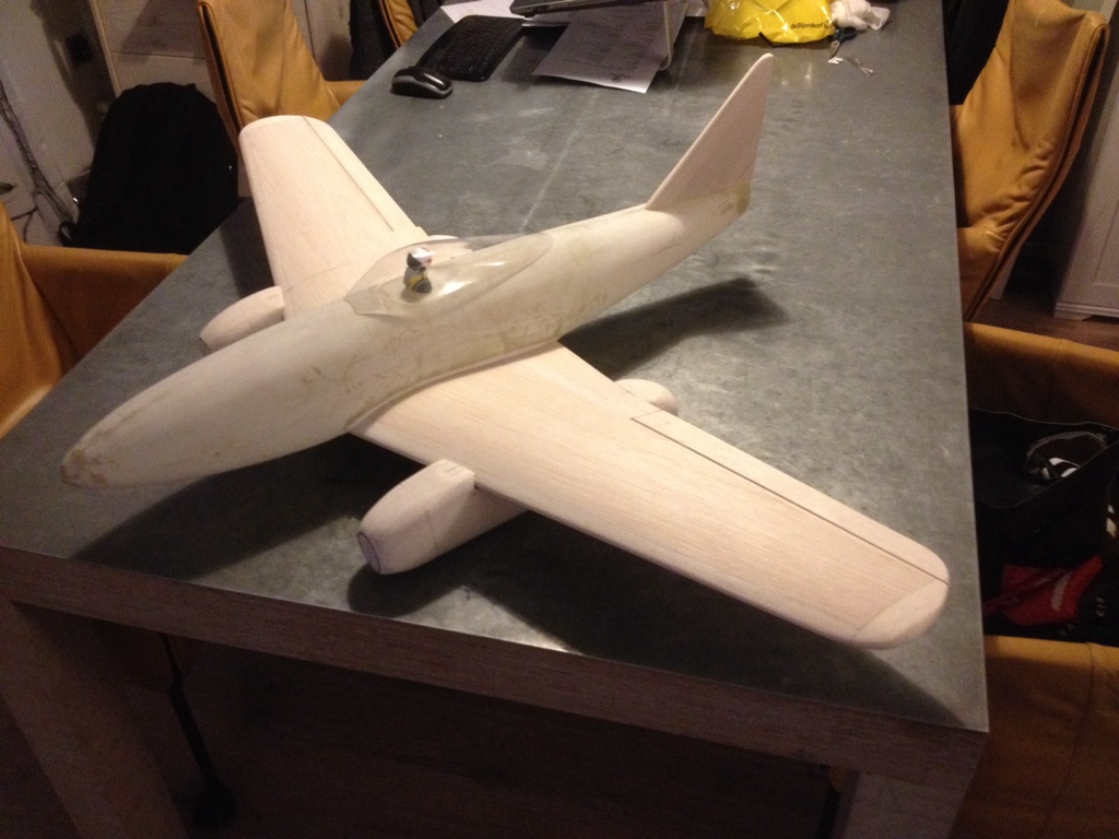

    Dit wordt mijn nieuwe project voor de helling:
    Laatst bewerkt door een moderator: 5 dec 2015
  12. jacobbos
    jacobbos
    Lid geworden:
    13 apr 2008
    Berichten:
    3.069
    Locatie:
    Gorredijk. FRL
    Wauw, een 262. Paar vuurpijlen in de motor gondel en gaan

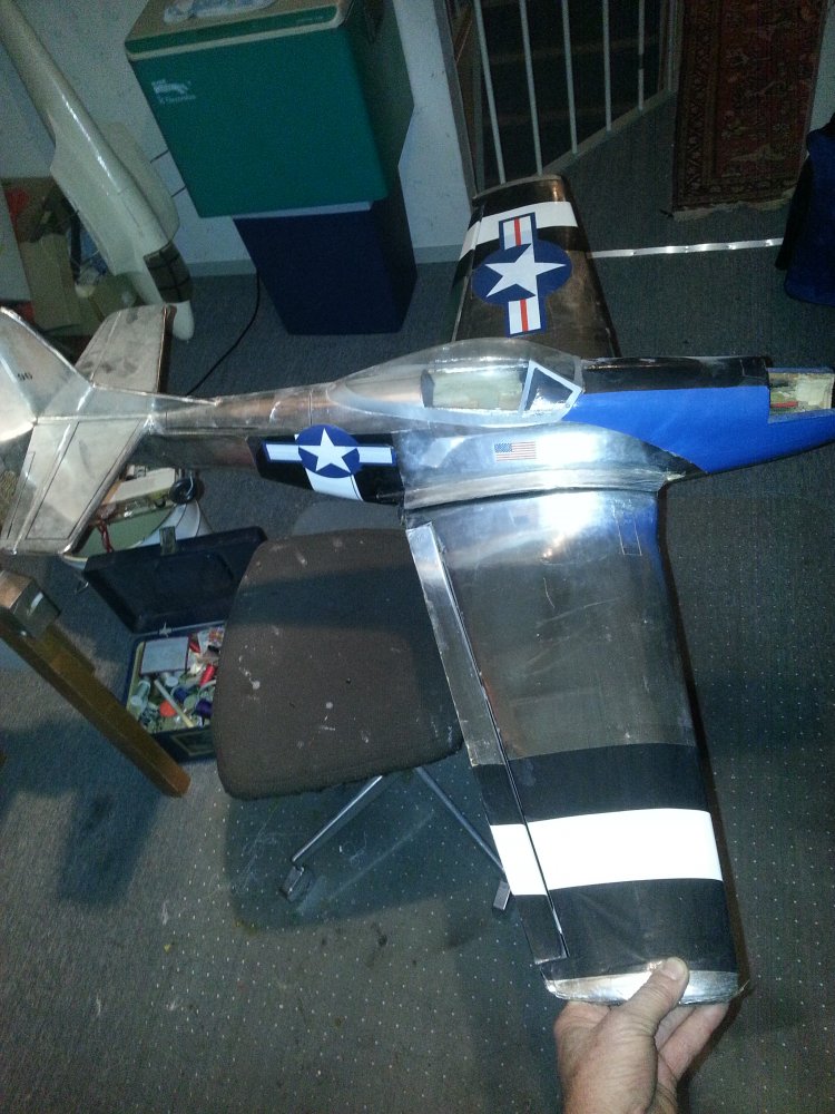

    Ik heb ooit een Mustang overgenomen om op te knappen. Helemaal van balsa.alleen servo's er in en de juiste balans vinden.
    Ik heb het idee om er een helling kist van te maken vergelijkbaar met die van Maarten.
    De vraag; is het een probleem aan de helling dat bovenkant en onderkant van de vleugel symmetrisch zijn? even bol dus.
    mij lijkt van niet maar vraag het toch even om teleurstellingen te voorkomen. Zit de CG ook ongeveer op 1/3 van de wortelbreedte? of is dat anders bij dit soort profielen?
    A B vindt dit leuk.
  15. Willem P
    Willem P
    Lid geworden:
    21 okt 2006
    Berichten:
    1.975
    Locatie:
    Hoeven/ Oudenbosch
    en deze heb ik ook nog om van het duin te gooien
    Bijgevoegde bestanden:
  16. Rick NL
    Rick NL The First Aviators
    Lid geworden:
    18 apr 2008
    Berichten:
    3.541
    Locatie:
    Gouda
    Een symmetrisch profiel is met een redelijke wind altijd goed. Je vliegt dan net zo efficient op z'n kop als rechtop.
    Als de wind wat minder is, komt een wat gewelfd profiel beter uit maar nooit meer dan zo'n 2 -2.5% welving op de hellingen hier.
    Het zwaartepunt hangt af van de vleugel geometrie, het stabilo oppervlak en de lengte tussen vleugel en stabilo.
    De ligging van het zwaartepunt is nauwelijks afhankelijk van het profiel.
    1/3 van de gemiddelde vleugelbreedte is een heel veilig begin, meestal ligt het optimum verder naar achteren.
    Bij een vleugel met voorwaartse pijlstelling zoals de Mustang ligt de gemiddelde koorde wat meer naar voren en zal 1/3 van de wortelkoorde een achterlijker zwp opleveren dan bij de T33(?) met rechte vleugel.
