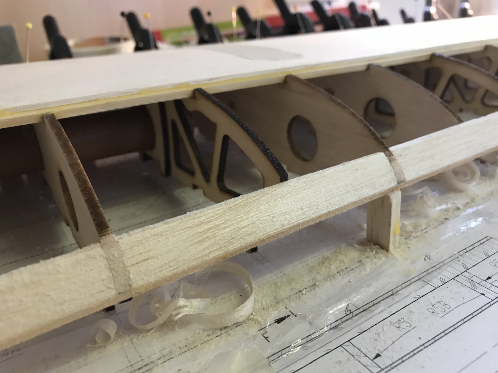

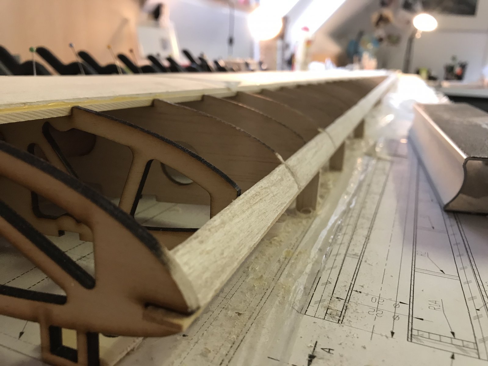

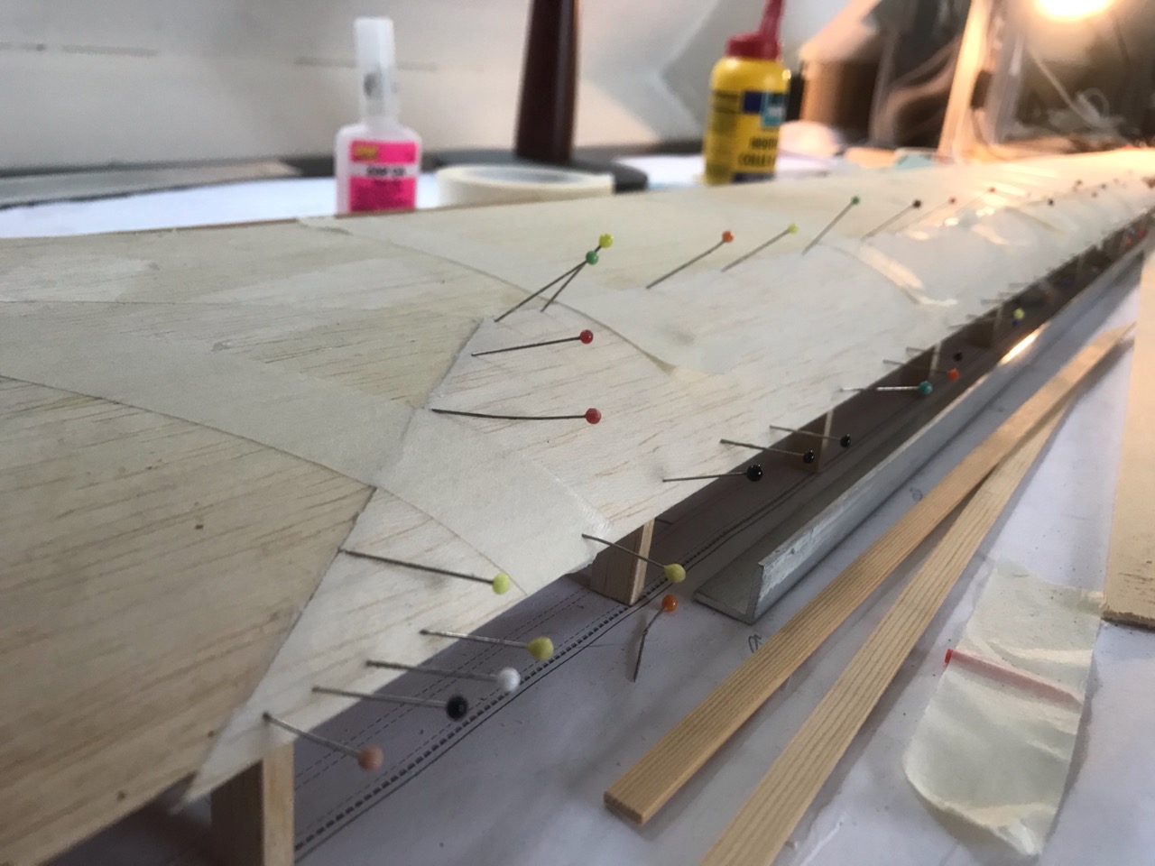

    Verder met de vleugelbeplanking. Ik gebruik voor de middenpanelen een harde kwaliteit balsa. Voor de neus een medium. Dit om het buigen op de neus wat eenvoudiger te maken. Ik lijm elke plank afzonderlijk. Dit om controle over de verlijming te krijgen. De planken worden op de kopse kant schuin verlijmd.

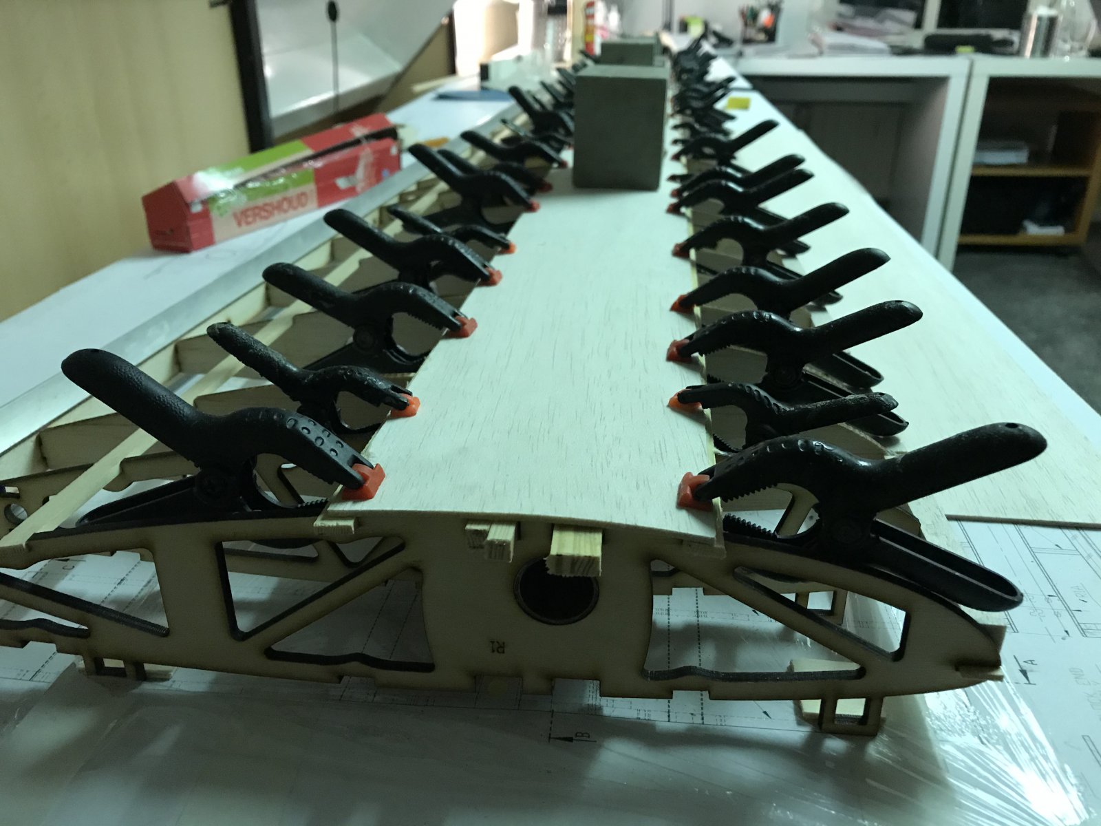

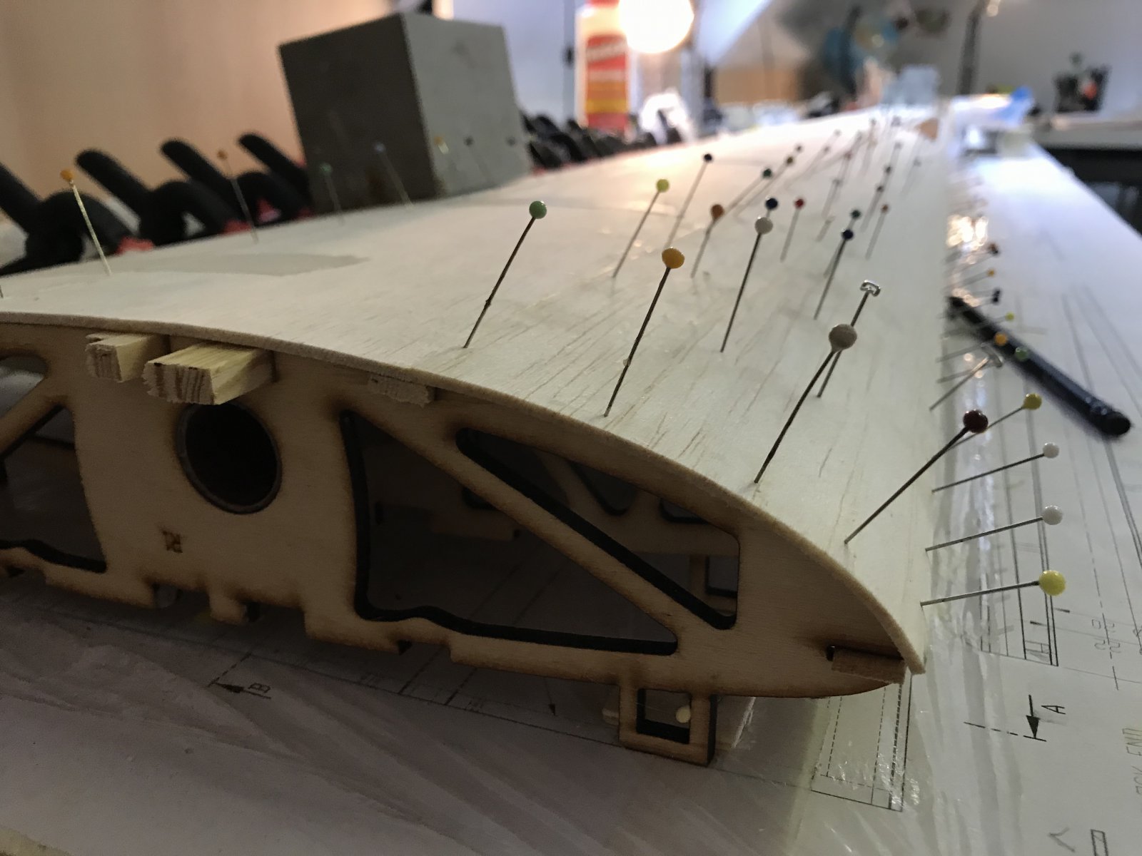

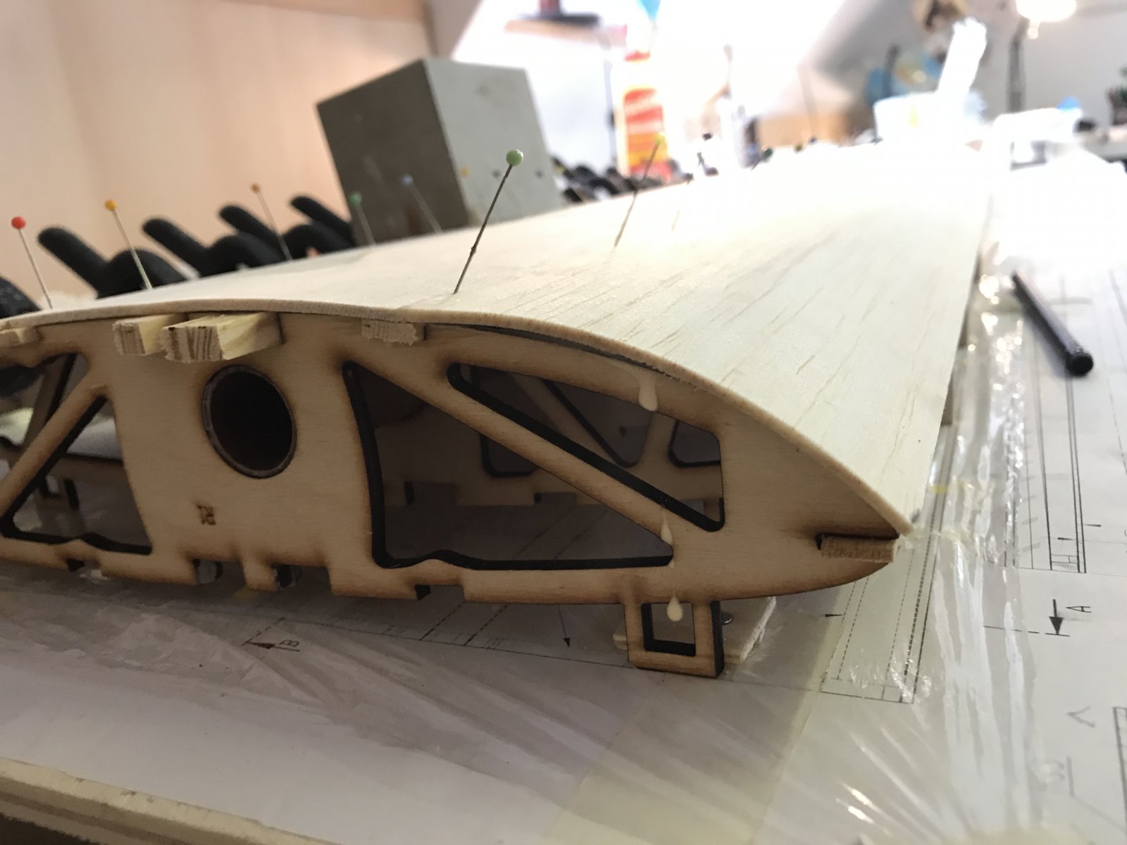

    Ik heb nu de neuslijst geschuurd en de balsa indekking op de vleugelneus aangebracht. Het buigen van het balsa over grote lengtes is best wel lastig. Je hebt enorme hoeveelheden klemmen en spelden nodig. Tevens ontstaat een behoorlijke spanning in het materiaal. Daarom heb ik het balsa aan de buitenzijde nat gemaakt. Het trekt dan vanzelf krom! De verlijming kan dan bijna spanningsloos geschieden.

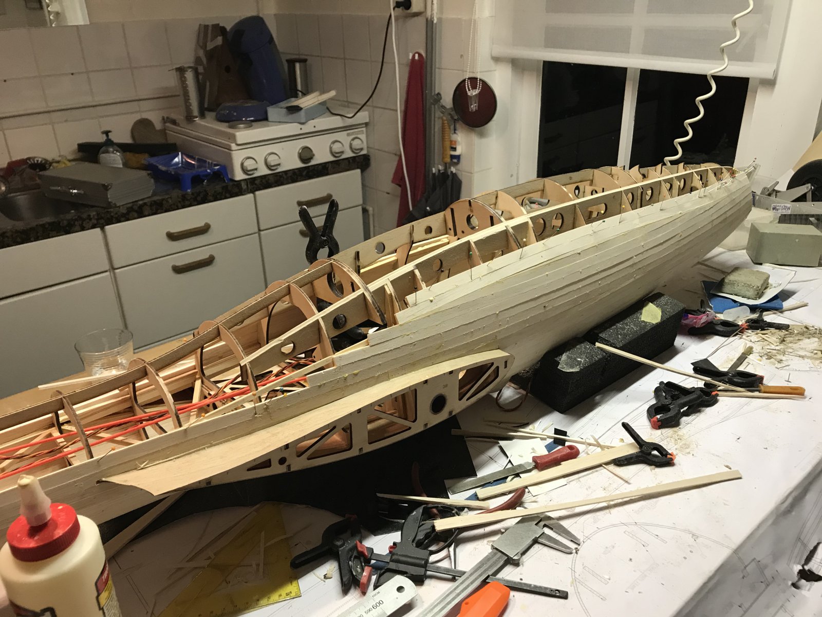

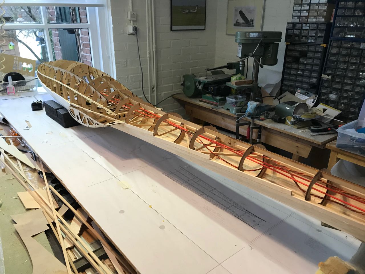

    A73D38F6-3AA3-4EAB-9638-2C469E37A145.jpeg Even weer een berichtje van het front. Het is een tijdje stil geweest vanwege diverse redenen. Allereerst natuurlijk de corona crisis. De wereld is zomaar opeens behoorlijk veranderd en dat heeft de zin in modelbouwen toch even weg genomen. Nu heb ik mijn draai wel weer gevonden ( thuis werken) en ben dus maar weer eens begonnen. Nu valt er ook nog niet zoveel te melden. Ik ben weer latjes aan het plakken

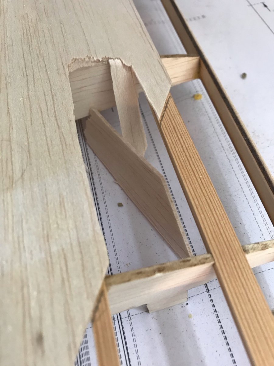

    Ik pak de draad weer op bij de vleugel. Daar mist nog een deel van de beplanking. Tevens moet ik ook de eerste reparatie uitvoeren want de kat mag graag over de bouwtafel lopen en is daarbij door de vleugelbeplanking gezakt (8,5 kilo is net iets te veel voor 2mm balsa...)
