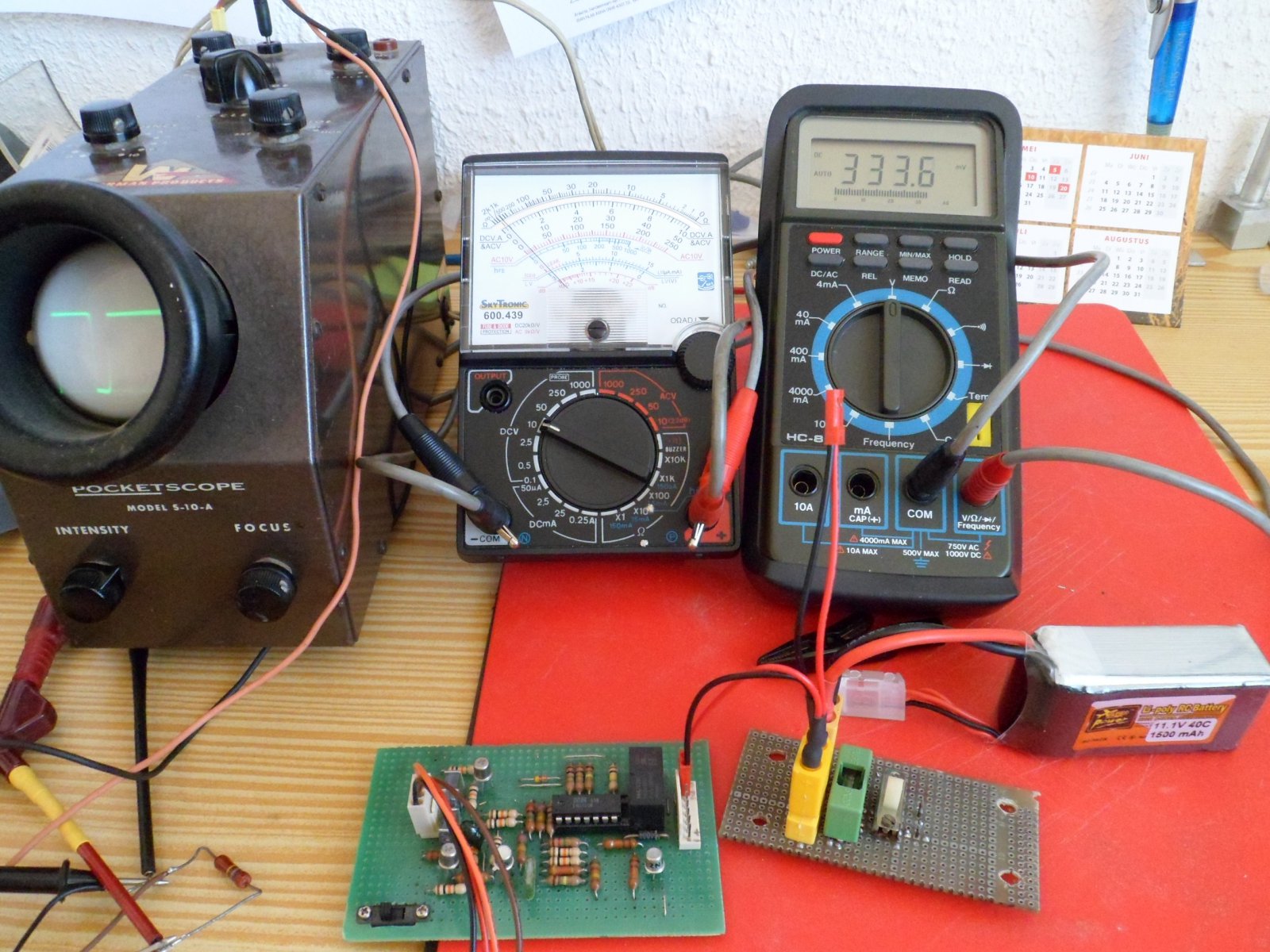

Aanvullende informatie, test/meetopstelling om gebruikmakend van een scoop voor het controleren van de opgewekte blokgolf van de oscillator IC1.
Ik heb alleen de bij mijn artikel in de Modelbouwer 2015, nr. 8, Samenbouw van stoominstallatie voor varend scheepsmodel, betreffende de uitleg bijgevoegd.

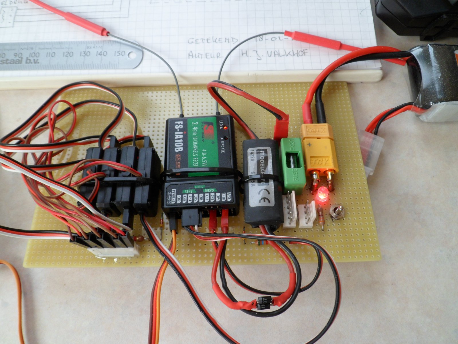

Voor een indruk over de opstelling van de componenten voor het terugzenden van de scheepsmeetgegevens, zie onderstaand.
