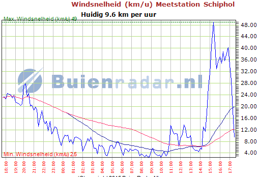

    Omdat wij vaak met veel wind vliegen in het noordelijke puntje van Noord Holland zijn half size F3A Modellen niet populair bij de meeste vliegers.
    Vliegeigenschappen zijn uitstekend en je kan er alle programma s mee vliegen.Alleen die donderse wind.
    Vaak ook cross ,wel constant, geen vlagen.In MFI werd mijn aandacht getrokken door een test met diverse typen gyro s.
    Ik heb met de Axiome 70 inmiddels een tiental vluchten gemaakt en tot wind3 gaat het prima.
    Sinds een week heb ik er een gyro ingebouwd , een powerbox Systems i gyro 3e.
    Het resultaat is verbluffend , het is alsof je met een een 2.60 m1 model vliegt.
    Nog wat experimenteren met de instellingen , met name de windcorrectie vergt wat insteltijd.
    Met wedstrijdvliegen F3A B C en X zijn deze gyro s niet toegestaan. het model houdt altijd zijn koers.
