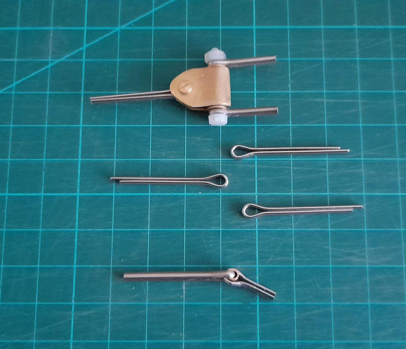

Een giekbeslag kan je op verschillende manieren maken en vast ook wel ergens kopen.
Op onderstaande foto mijn giekbeslag die ik voor mijn gaffelschoener aan het maken ben en wat (naar idee van de ontwerper GW) simpel en doeltreffend is.
Gewoon gemaakt met behulp van een paar (rvs) splitpennen, een stukje messing en een paar boutjes.
Op jouw bootje zou denk ik de onderste met 2 splitpennen ineen (bij mij het scharnierpunt voor de fokkenboom) misschien al volstaan.
Bij de onderste heb ik, om ook de laatste speling er nog zoveel mogelijk uit te halen, een extra (koperen) busje in gezet.
Ik denk dat de foto verder voor zich spreekt.
Groet, Bert

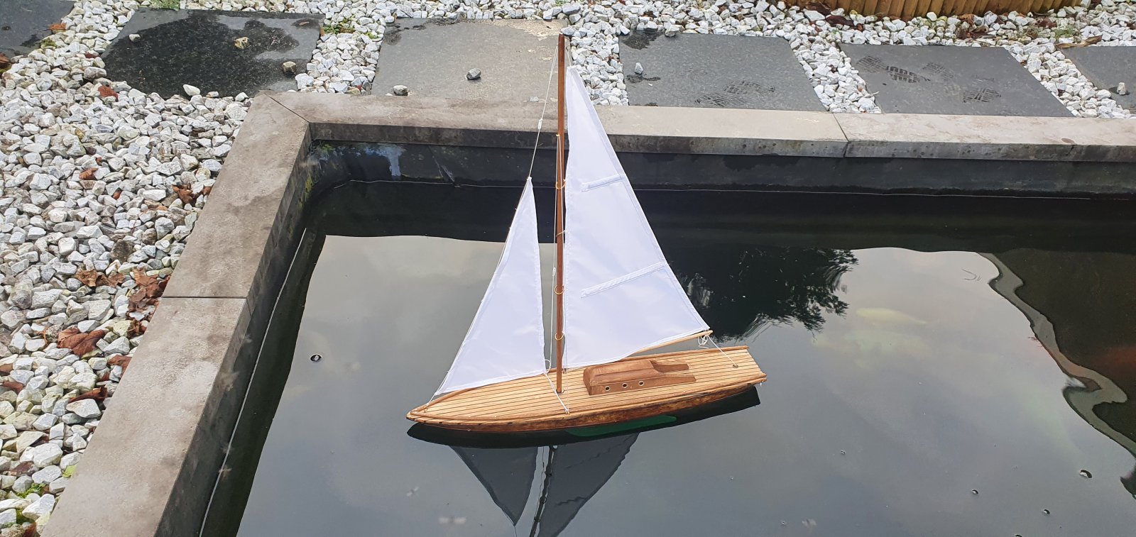

Hallo,

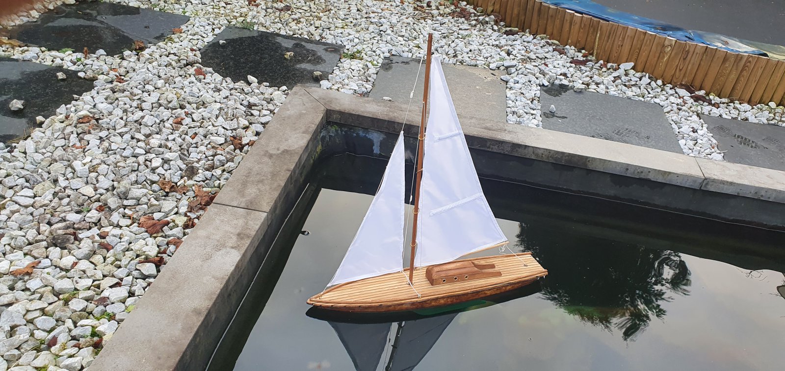

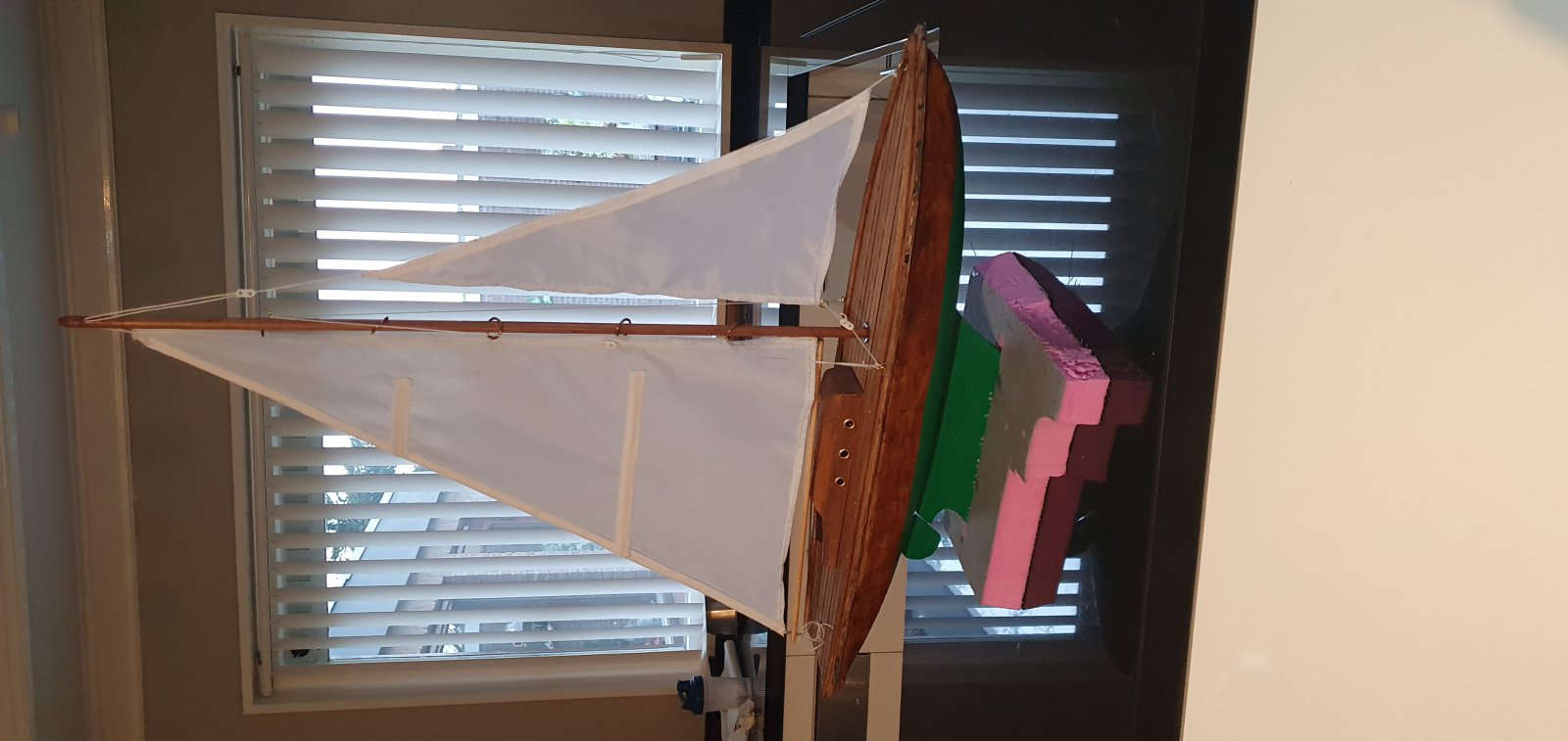

Na 6 weken is er een prototype.
En op het water
Het roer en de zeildrum werken goed. Doorgaans kalm weer dus niet kunnen proefzeilen ermee. Af en toe een windvlaagje en dan gaat ze er wel gelijk vandoor. Roer werkt dan ook goed.
Wel veel zaken nog om aan te pakken. De boeg snijdt bij wind door het water en de romp heeft geen water binnengelaten wat goed is want ik heb nog niet geïsoleerd van binnen.

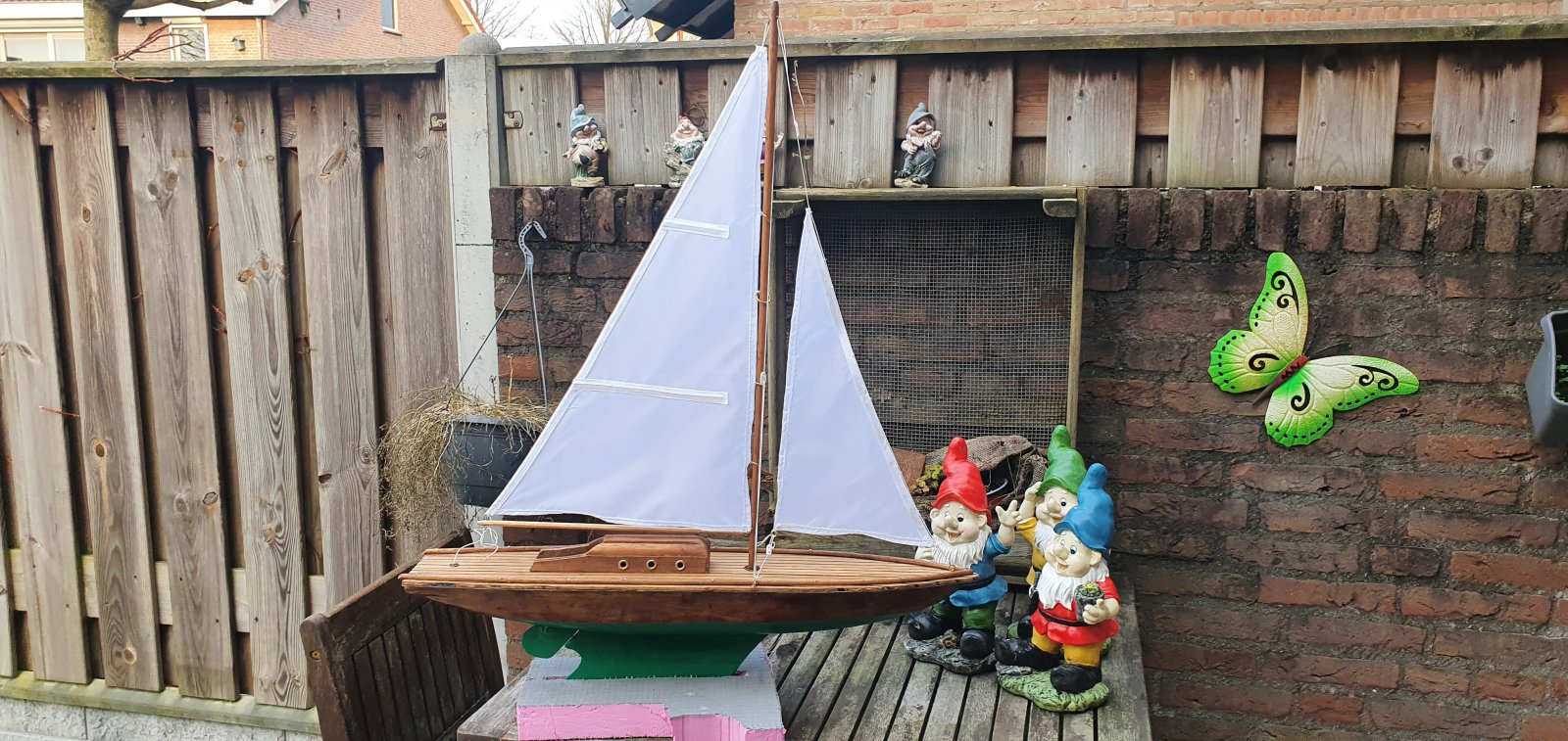

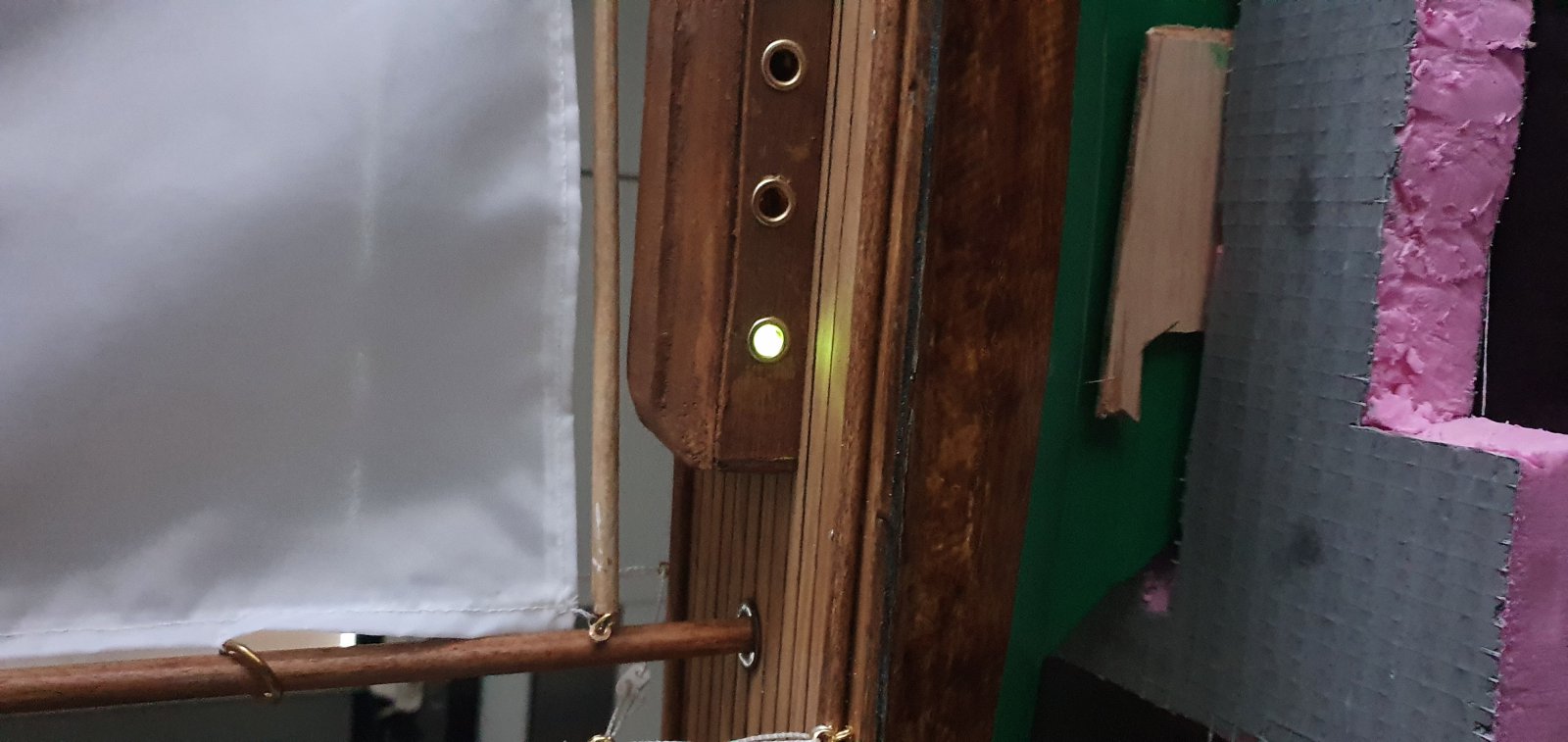

Hier nog een binnen foto
En nog een foto van het lampje dat aangeeft dat de zender aan is, gaat met een micro schakelaar bij de ingang van de kajuit.
Tot zover even de update.
De boot is wel te zwaar met 2,2 kg. Misschien toch het dek van alleen triplex en dan maar strepen trekken met dun tape, en/of de kiel versmallen. Alleen die twee samen wegen al 50% het gewicht van de boot.
Tips en advies altijd welkom.

Je bent van ver gekomen!
Je mag trots zijn op het resultaat, geweldig!
Zeilboten waarbij in windvlagen de boeg ondergaat...dan waait het te hard voor deze romp of tuigage ;)
Ene rompmodel is er meer gevoelig voor dan het andere, en waterlijn en gewicht zijn mogelijk ook hier debet aan.
Er zijn wel wat trim opties mogelijk.
Wachten op een rustig briesje en varen maar. Slim die LED!

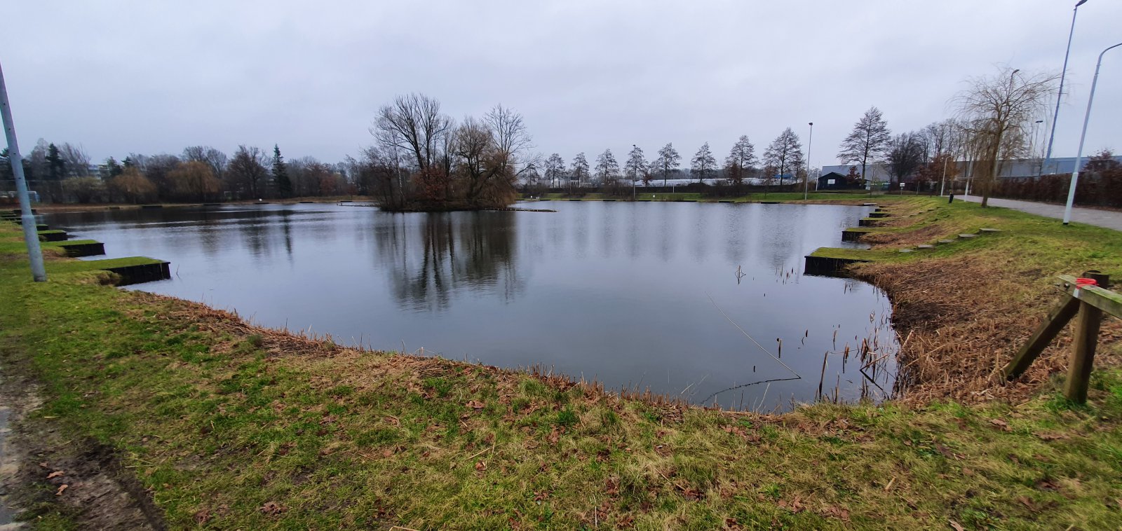

Binnenkort ga ik het bootje te water laten zeg maar. Zag een mooie plas in de buurt waar ik ga proefzeilen. Ik durf het aan en ben benieuwd hoe het gaat, de zeilbediening uitwerkt en of hij waterdicht blijft.
Ik zal dat laten weten, maar heb een vraag. Hoe gaat het bootje tegen de wind in weer terug, schuin erlangs of zo? Hoop namelijk wel dat ie terugkomt, zit nu geen touwtje aan (-:
Tja, wel zeilbootje en geen (rc) zeilervaring .. (-:
Groet, Mabo
Dat heet laveren Mabo. Google daar maar eens op. Je vaart dan in een hoek van 45° ongeveer tegen de wind. Af en toe (afhankelijk van de ruimte) ga je overstag. Op het moment dat je recht in de wind ligt genereren de zeilen geen snelheid. Die beweging moet je dus maken op de massa van het bootje. Dus snelheid maken, roer om en op het moment dat de boot recht in de wind ligt de zeilen overhalen naar de andere kant. Daar moet je wat feeling voor ontwikkelen. Succes ermee! Gr. Klaas.
Hallo Mabo
Een tip voor het in je eentje zeilen op water waar je niet overal vanaf de kant bij het water kunt komen.
Blijf ruim uit de buurt van de oevers. Let ook op drijvende rietstengels, waterplanten etc.
Nabij de oevers drijft/ groeit vaak afval, waterplanten etc. Je boot kan daar makkelijk in vast raken.
Als je er dan niet bij kan….
Vooral ook omdat je nog niet kunt zeilen. Dan willen koersveranderingen weleens niet lukken…..

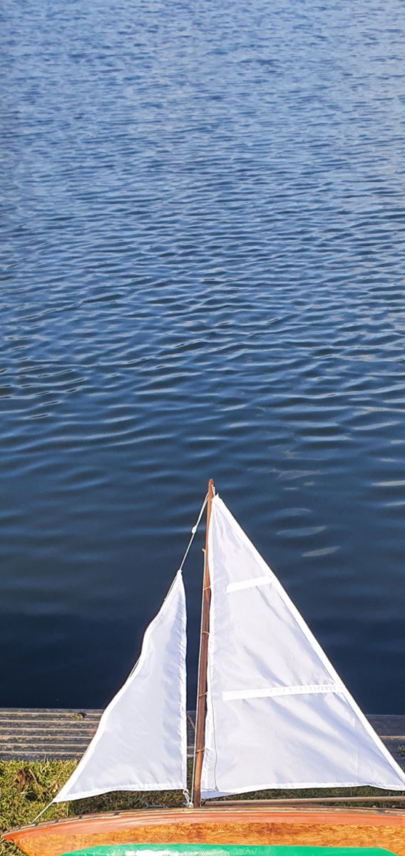

Hallo,
Vandaag naar de vijfer.
Even de fok strak zetten en geen touwtje. Op goed geluk.
Ik ga laveren oefenen als ie blijft drijven. Inderdaad uit de oevers blijven zie ik Wim.
Tot zover even. (Wel handoek maar geen zwembroek bij...)
Ik geef zo weer update.
