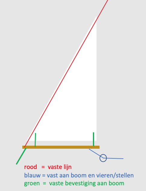

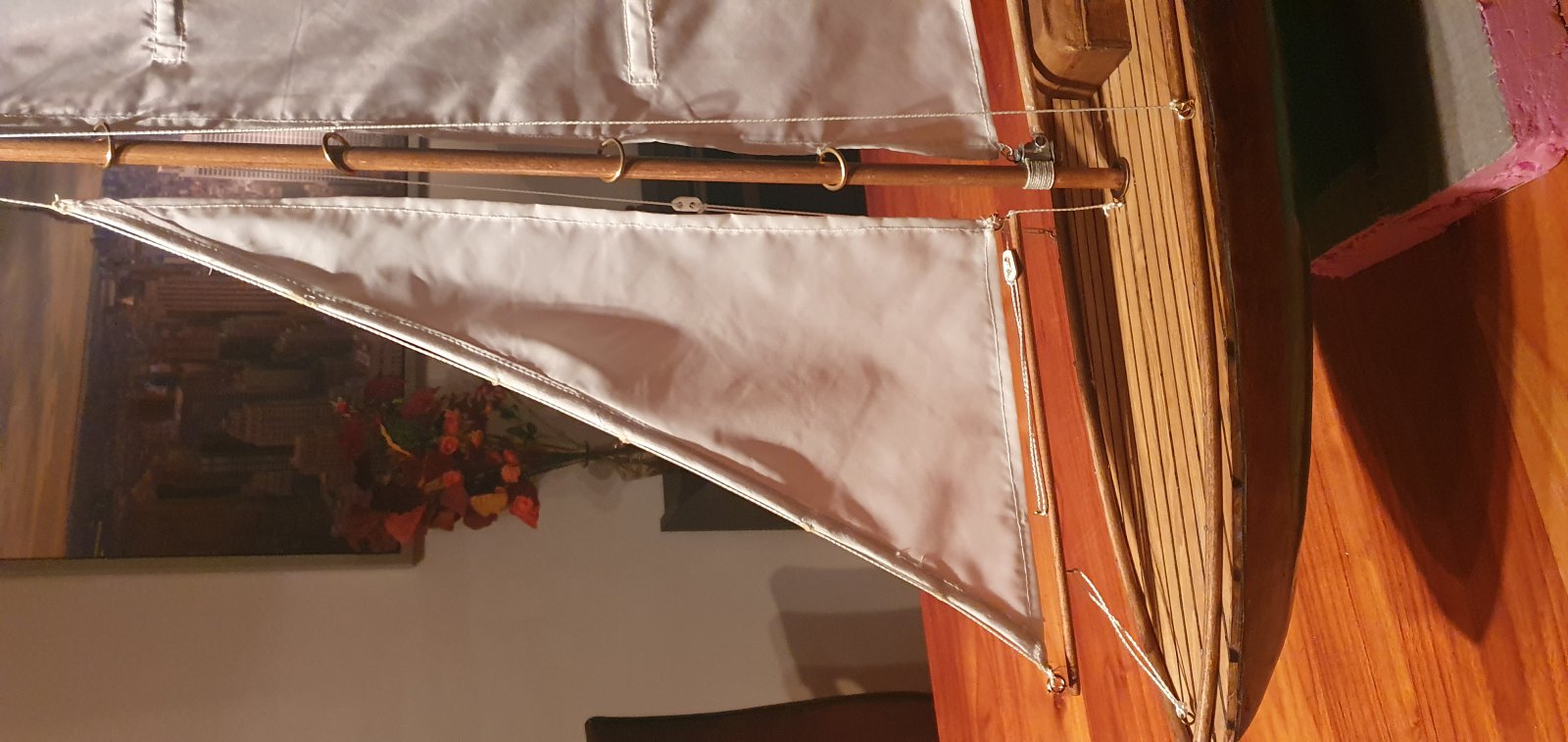

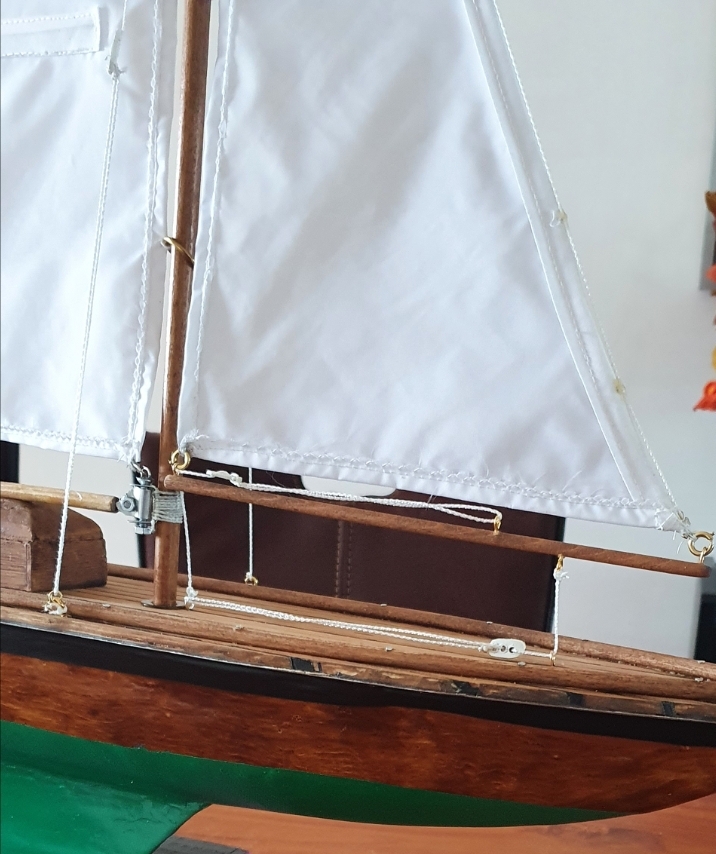

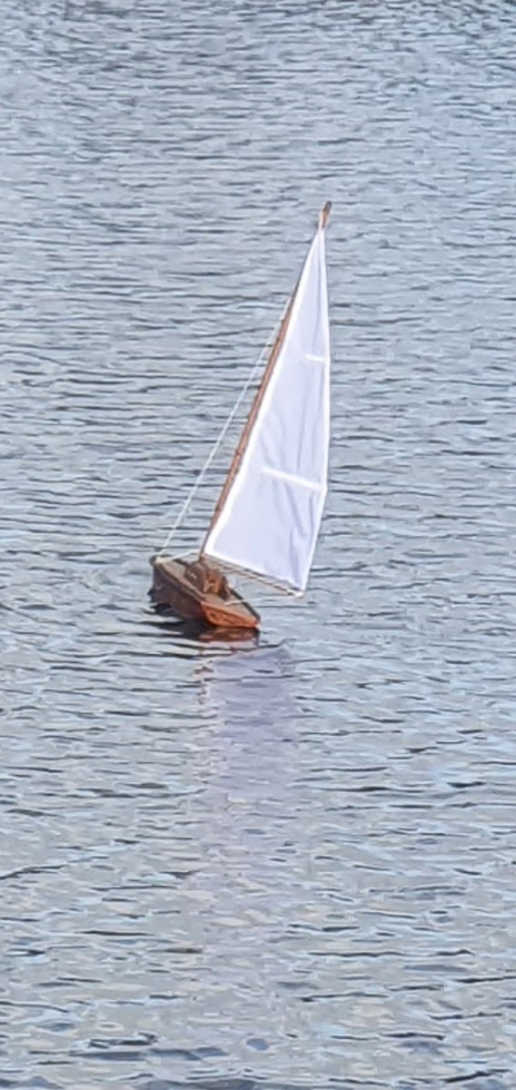

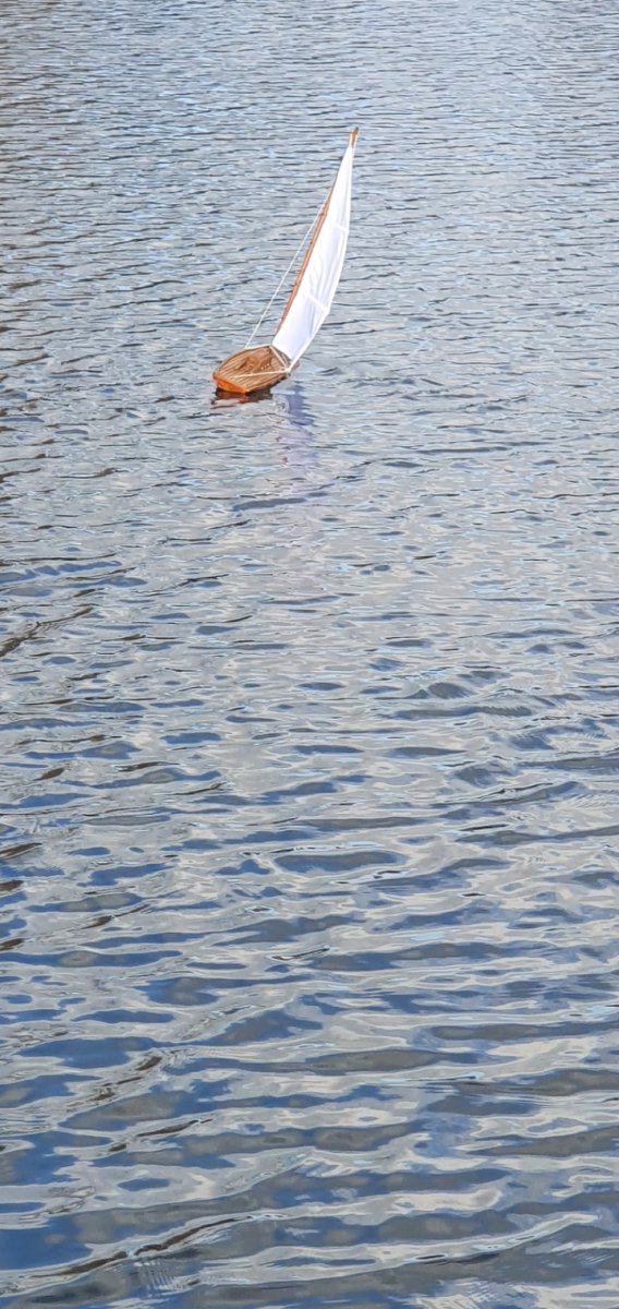

Mabo, Probeer je fok onafhankelijk van de voorstag strak te trekken. Lijntje (val) aan de bovenkant van de fok en dat via de masttop strak trekken. Het voorstag dient alleen als geleiding.
Van het grootzeil staat het achterlijk te strak en het voorlijk te los. Daardoor zal de wind aan de achterkant niet uit het zeil willen. Aan de voorkant van het grootzeil net als bij de fok een val maken en daarmee het voorlijk strak trekken. Zoals de zeilen nu zitten kun je moeilijk aan de wind zeilen (laveren). Dat lukt alleen maar met strak staande voorlijken. Kijk maar of je dat nog aan kunt passen. Het zal de zeileigenschappen aanmerkelijk verbeteren. Maar je bent een doorzetter, dus dat zeilen ga je ook onder de knie krijgen. Het best kun je zeilen vanuit lagerwal. Gaat er dan iets mis dan drijft de boot vanzelf weer naar je toe. Succes ermee! Gr. Klaas.
