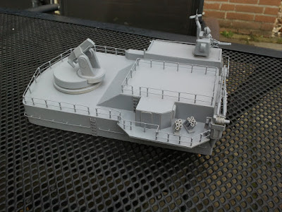

Update 9-10
Gisteren weer wat gedaan, wat kleine dingen, zoals de hangar wat gedetailleerd. De lampen geplaatst en de kraan wat meer afgewerkt.
Om het geheel wat meer in de de juiste kleur te krijgen, en te kunnen aflakken deze in de grondverf gezet. Uiteraard nog niet de juiste kleur maar het staat wat beter dan wit...
Heb als kleur voor het dek antraciet gekozen, lijkt mi het meeste opd e echte, hoewel je a.d.h.v. fotos niet echt de juiste kleur kan kiezen, dit varieert door de inval van het licht van bruin, grijs naar groen...
De grijze kleur ga ik spuiten, het dek lakken met een roller, dit mede omdat ik bij sommige delen niet meer kan komen met spuiten zonder het grijze te raken.
groeten Kees

Ben bezig geweest met de geleiding van de tartar installatie. De basis van de beide schotels zijn in dee maak. wat opvalt zijn de lastige vormen die duidelijk afwijken van die van de huidige schepen. Of dat nou echt funtioneel was allemaal weet ik niet, ik kan het mij niet goed voorstellen. Vooral de voorste opbouw loopt vaqn bijna rechthoekig over in rond naar boven... Dit middels uitslagen die ik eerst van papier heb gemaakt opgelost, daarna met plamuur bijwerken tot het mooi glad is.
De schotels, de vorige waren van lego schotels gemaakt, deze had ik niet meer, en de kids hadden deze maat niet. Om hier nou speciaal een legodoos voor te halen... Dus nu een rammelaar verzaagd en er 2 schotels van gemaakt, tja het is scratchbouwen of niet...
Helaas heb ik ook van deze schotalantennes niet veel afbeeldingen, het zal ook hier een beetje uit de dikke duim moeten. Ik denk dat het wel aardig in de richting komt. Ze zijn nog niet af er moet hier en daar nog wat soldeerwerk aan, dit volgt later.
De afbeeldingen van het eindresultaat volgen binnenkort dit is de status nu.
Naast de tartar geleiding ook de kleine bol gemaakt welke voor de brug staat, ws de geleiding van de Sea Sparrow installatie. Deze gemaakt van een grote kraal uit een hobbyzaak, gemonteerd op een dopje van een medicijnflesje. Onder de bol is het mechaniek afgedekt met zeildoek, dit is nagebootst middels plamuur (polyesterplamuur).
De kraal heb ik wat ovaal gemaakt door er een asje in te lijmen en inde boormachine te zetten, dan met wat schuurpapier de vorm wat aangepast.

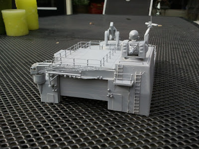

Update 20-12
Hallo,
Een poosje niet op het forum geweest, wel iets gedaan dus toch maar een update...
De opbouw wat verder afgewerkt, het deel onder de grote mast van de nodige details voorzien, oa de apparatuur voor bevoorrading op zee, wat antennewerk etc, de fotos, helaas ook niet al te scherp, zal tzt wat maken met een echt toestel.
De antennes zelf plaats ik pas op het laatst, deze maak ik van dun staaldraad deze buigen niet zo snel.
Groeten Kees
