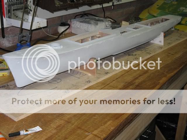

De romp heeft nu zo'n beetje zijn definitieve vorm.
De detaillering bewaar ik voor het allerlaatst omdat je dat er toch enkel maar vanaf stoot tijdens het werk.
Hier het resultaat van schuren, plamuren, schuren, plamuren etc . . . . . .

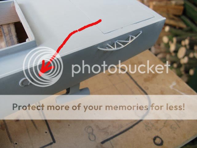

Heeft er nou iemand enig idee waar die luiken in de romp voor dienen ? bunkerluiken, walaansluitingen, schietgaten ???????????? 't ziet er leuk uit, maar ik heb geen idee wat ik daar gefabriekt heb.

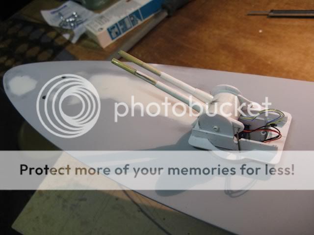

En, niet geheel onbelangrijk, kanon #1 past.
Vervolg wordt een eerste laag lak op de romp en daarna snel vaarproeven.
