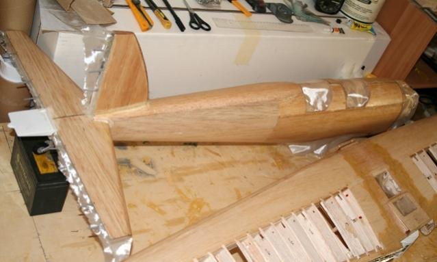

Fokker T.VIII W (G)
full
25 grams glasweefsel opgebracht met watergedragen Glitsa PU.
Indekking is 2mm balsa.
Het resultaat zover, de Fokker is nog niet gereed):

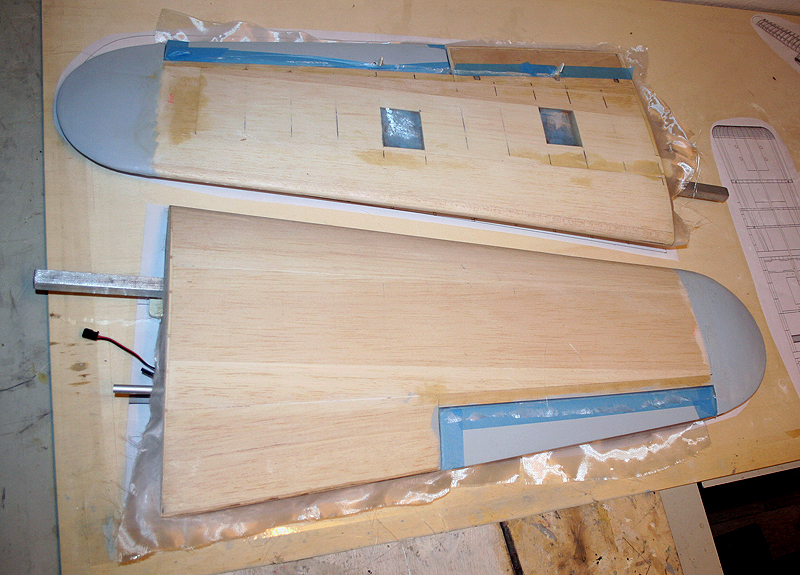

DH-T.10 Chipmunk
full
25 grams glasweefsel opgebracht met watergedragen PU-lak.
Het resultaat:

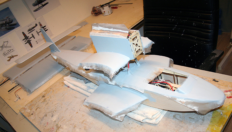

Dornier Do Wal
full
Hier eens iets nieuws geprobeerd...
25 grams glasweefsel opgebracht met watergedragen PU-lak in kleur (ook op de vleugels!).
Oja, bij deze Wal is alle indekking zelfs maar 1,5mm dik balsa!
Het gewicht van deze methode bleek wel hoger dan alleen aangebracht met Glitsa.
Het resultaat:
full
full
Hierbij wel de opmerking dat Bart zijn Dornier Wal bekleedt had met japan tissue en Glitsa (zoals ik bij m`n Picchiatello gedaan had) en zijn vleugel wel een golfslagbad werd...
Ik denk dat dat komt door de zachte 1,5mm balsa indekking i.c.m. de zeer weinige ribben in de vleugelconstructie...
Ik denk omdat de kleur PU-lak welke ik voor mijn Wal heb gebruikt minder waterig is dan Glitsa dat ik daar geen last van heb gehad ondanks de 1,5mm indekking.
Bij de indekking van m`n Picchiatello was de japan tissue i.c.m. watergedragen Glitsa namelijk geen enkel probleem!
