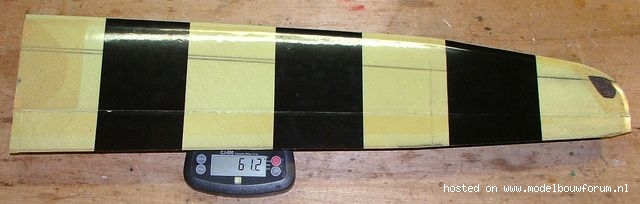

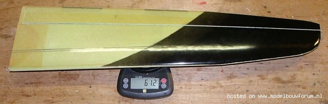

De eerste vleugelhelft is uit de zak. Niet zo licht als ik gehoopt had. Over een stukje is de neuslijststrook een minibeetje in een puntje gezogen... Dat blijft toch lastig!
Hier wat plaatjes:
Op naar de volgende helft!

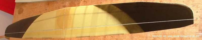

De vleugel van Dennis is bijna klaar! De tweede helft weegt net geen 60 gram. Beide helften staan nu tegen elkaar verlijmd met een 24uurs epoxy en microballoons.
Als het mee zit kunnen we van het weekend de eerste Supergee vliegen!
Wat is ie toch mooi!!!!
Hoe heb je de juiste hoek erin gekregen?
Kan niet wachten om hem de lucht in te smijten...
Gr Dennis
Ik heb de hoek er als volgt in gebracht:
* Voor het baggen schuine kanten aangebracht.
* na het baggen overstaande kevlar weggesneden. Dat viel niet mee, de rand werd niet zo mooi als ik had gewild.
* De vleugelhelften op zijn kop tegen elkaar aangelegt en vast getaped met PVC tape.
* Vleugels opengevouwen.
* Microballoonmix aangebracht
* Vleugel in de V-stelling op de werkbank gezet en overtollige microballoons weggeveegd:
