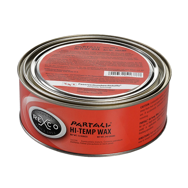

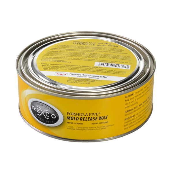

    2) Van EMC gebruikte ik altijd het PA trenmittel op de mylars. Een melkachtige substantie met een geur waar een ervaren lijmsnuiver een mega delirium van op zou lopen. Het bleek te ongezond en is uit de handel genomen.
    - Welke typen wax middelen zijn goede vervangers voor gebruik op Mylars in combinatie met het spuiten met Alkydharsen? (hier voor de JS1 niet van toepassing.)
    - Zijn er voor die waxmiddelen dan ook goede reinigers? Dit vanwege dat de vleugels voor de JS1 nadien voorzien zullen worden van een 2k coating.
