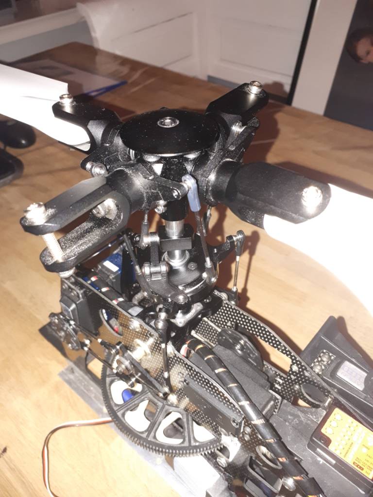

    Inmiddels de Beastx ingesteld, dat is met een 4blad kop net wat ingewikkelder dan een 2 blad. Tenminste niet zozeer de fbl controller maar de afstelling van de kop zelf.

  4. jjdehaan
    jjdehaan
    20 okt 2008
    1.745
    Rockanje,Zuid-Holland
    er staat een mooi draadje hier op het forum over het afstellen van meerblads koppen
    tis een hele lap tekst MAAR zo leerzaam

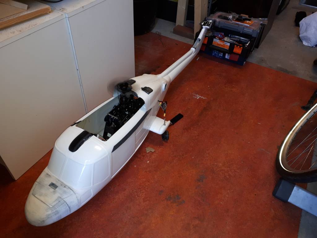

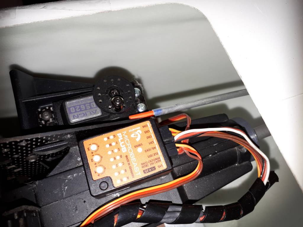

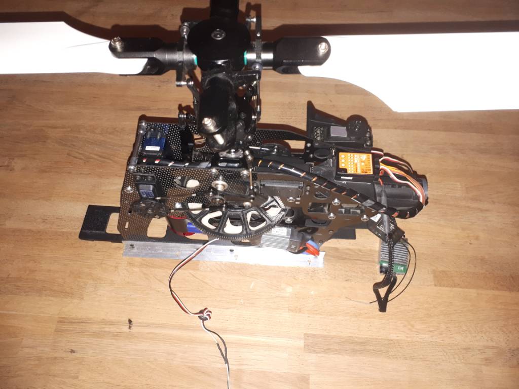

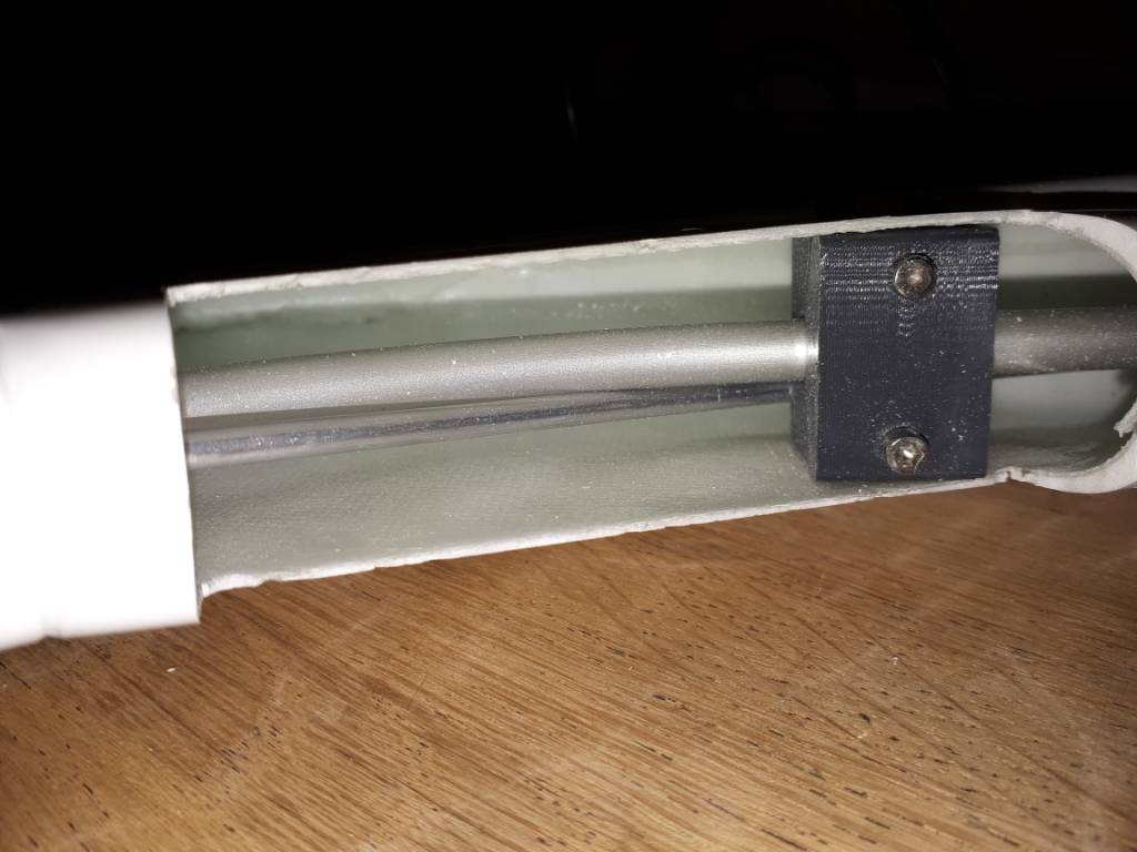

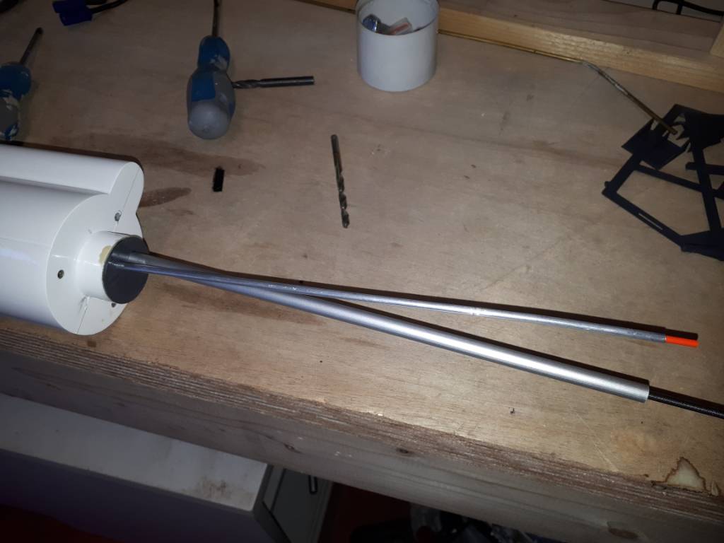

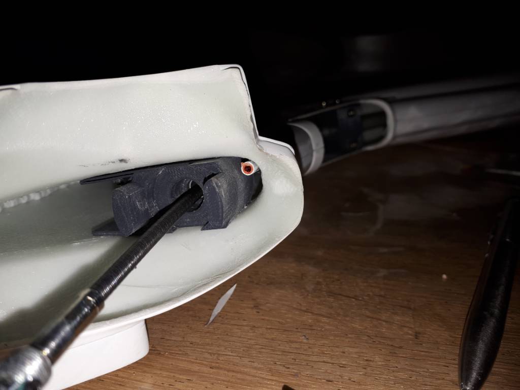

    Inmiddels heb ik de servo gemonteerd voor de staartrotor. Voorlopig gebruik ik de meegeleverde optie van een fexibele staaldraad voor de aansturing. heb het buisje gemonteerd.
    om eea te fixeren heb ik een afsluitkap geprint deze past precies in de opening in de staart met doorgangen voor dd flexdri e en servostang.
    Straks alles aansluiten en dan een keer testen of alles werkt. Ik weet alleen nog niet welk vet ik het beste kan gebruiken voor het smeren van de flexibele as. 20180502_223447.jpg 20180502_223436.jpg 20180504_080519.jpg 20180504_080624.jpg

    Je bent goed op dreef om een mooie lynx te maken, enkel de flexibele aandrijving ben ik persoonlijk niet zo'n liefhebber van... dat komt er bij mij nooit of te nimmer in... 'k wil je niet afschrikken, maar die dingen gaan jammerlijk genoeg vaak stuk... Ik hoop van harte dat het nooit fout zal gaan, maar oefen in ieder geval je autorotaties alvast maar, da's de enige kans dat je hebt moest het toch ooit mis lopen....

    Ooit heb ik de Schluter/Robbe Ecuriel gehad met een flex aandrijving , was niet stil te krijgen op de staart
    je kon destijds de staartrotor enkele slagen "opwinden" zo flex as de aandrijving destijds , hoop dat , dat met deze niet kan.
    Anders toch wat anders zoeken / maken .
    Denk ook is aan de aandrijflijn van bv een 500 t-rex , voor schaal vliegen heb je niet een "overgedimensioneerde" aandrijving nodig
    Arno

    Een 2 mm staaldraad aandrijving had al te veel torsie-vering om hem rustig te krijgen met een snelle servo en HH gyro.
    Gek genoeg ging het met een oude tolgyro en een "langzame" servo gewoon prima....

    Het klopt dat er voor en nadelen aanzitten. toch is ook deze oplossing veel gebruikt en er zijn ook vliegers die er geen enkel probleem mee hebben gehad.
    Ik heb de 40 gr overbrenging van vario al in huis en koppingen voor het trex machaniek naar 6mm as en kan op wat delen na zo over op een vaste as. Toch heeft ook de Vario overbrenging maar asjes van 2mm. nu is de lengte vrij kort dus zal dat ws niet echt torsiegevoelig zijn
    We gaan het zien. ik heb de koppelingen gelijmd met vaste loctite dus dat zou naast de gebruikte inbusjes (ook met loctite) vast moeten zitten.
    Heb vanmiddag de eerste draaiminuten gemaakt. Zonder rotorbladen etc en de tailrotor nog niet helemaal vast zoals dat straks zit maar gewoon even testen of alles werkt(-:

    tnx, ja ik hoor er wel meer commentaar op(-; toch heb ik hem ingebouwd..waarom? omdat het kon..en ik de delen voor hrt alternatief nog steeds niet compleet heb. misschien blijft het zo maar zal het kritisch volgen.
    Hoop dat hij deze zomer vliegt, daarna volgt het meer op schaal afwerken.

    Dat lijkt best netjes te lopen.... Afwachten hoe het gaat draaien als er belasting op komt, maar dit ziet er goed uit!
