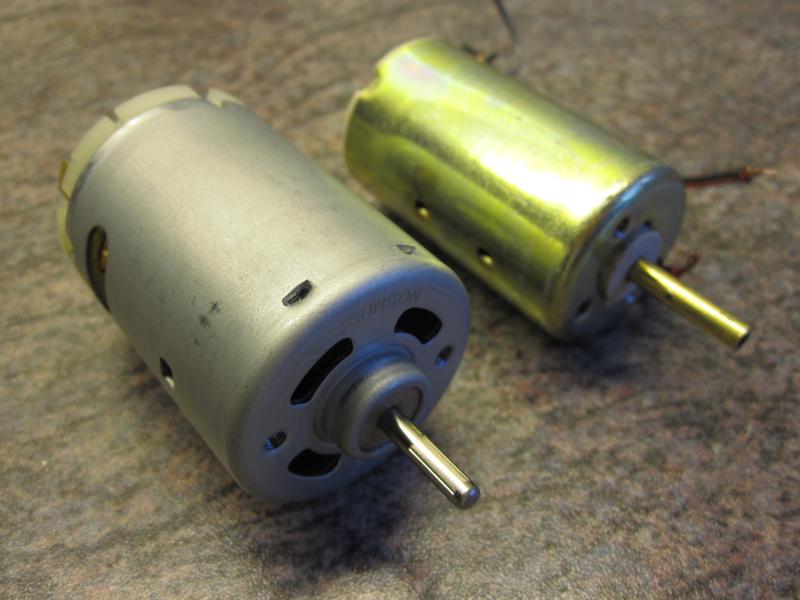

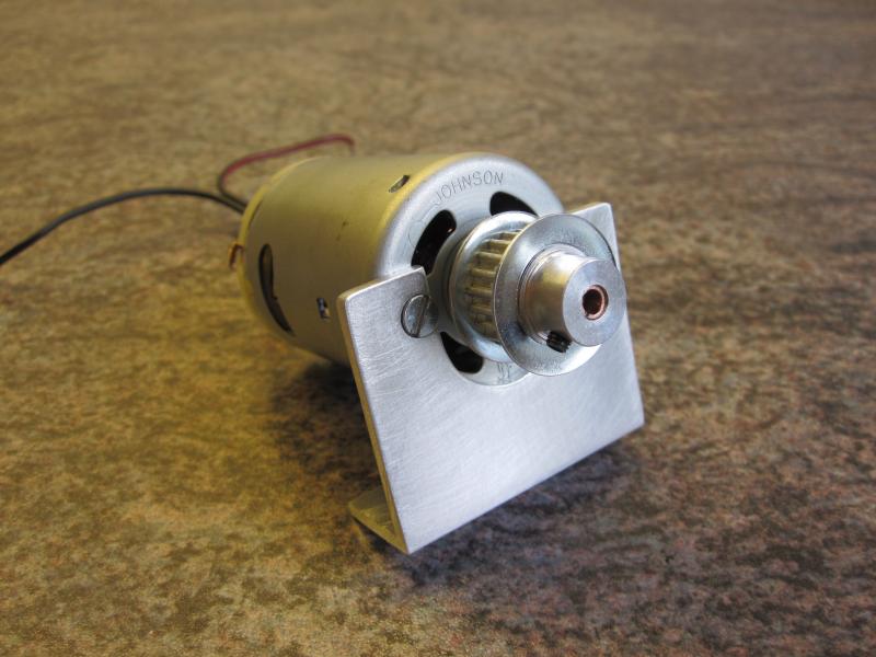

Gisteren een nieuwe motor gehaald voor een dumpprijs van 3,50 euro, hij had een hele doos van deze jongens liggen. Was even aan het twijfelen of hij wel in de body past maar voor deze prijs kon ik hem niet laten liggen.
Hij past maar net, de opening in de body is 37mm breed, de diameter van de motorkast is 36mm.

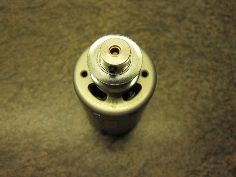

De as heeft geen gaatje zoals de voorgaande motor waar een pinnetje in valt, maar deze as is 3mm en heeft in het midden groeven die 0,17mm uitsteken.
full
Ik heb een koperen buisje met een binnendiameter van 3mm over de motoras getikt, de buitendiameter van het buisje is 4mm waar de tandriemschijf weer overheen gaat. Het inbus schroefje zorgt er weer voor dat de schijf op zijn plaats blijft en knelt het buisje extra vast op de as.

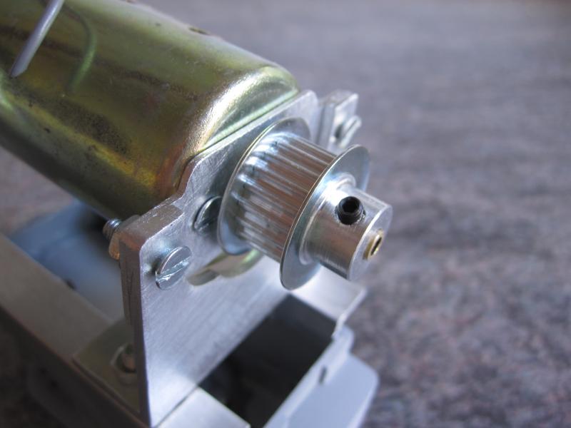

Nieuwe motorsteun moeten maken, omdat de bevestigingspunten in de motorkast verder uit elkaar liggen kon de motorsteun in één geheel gemaakt worden. Bij de voorgaande motor ging dat niet omdat de schroefjes achter de schijf zaten waardoor ze niet meer bereikbaar waren.
full
Motor heb ik al getest op een 9 volt batterij, hij draait uitstekend en is erg stil vergeleken met de eerste motor, daar zat een rateltje in.

Johnson
Hallo Robbie,
Is zo te zien ook een echte JOHNSON , dan blijf je in lijn met de fabrikanten van outboards en Z-drives, dus moet wel goed komen:D.
Mooi gemaakt, en knap dat je dat met eenvoudig gereedschap allemaal voor elkaar krijgt! Veel succes nog!

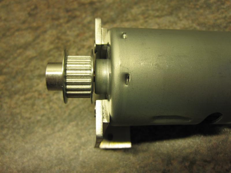

Heb toch nog een kleine aanpassing moeten doen aan de motorsteun, doordat de motorkast bij de as een stukje uitsteekt zat de tandriemschijf te veel naar voren waardoor hij niet meer op dezelfde lijn lag als de tandriemschijf in de jet.
Twee alu plaatjes van 3mm dik heb ik met epoxy vastgelijmd aan de motorsteun zodat de motor wat meer naar achteren gaat, ze fungeren in feite als afstandshouders.

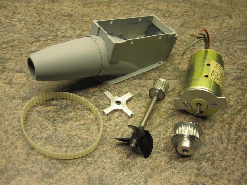

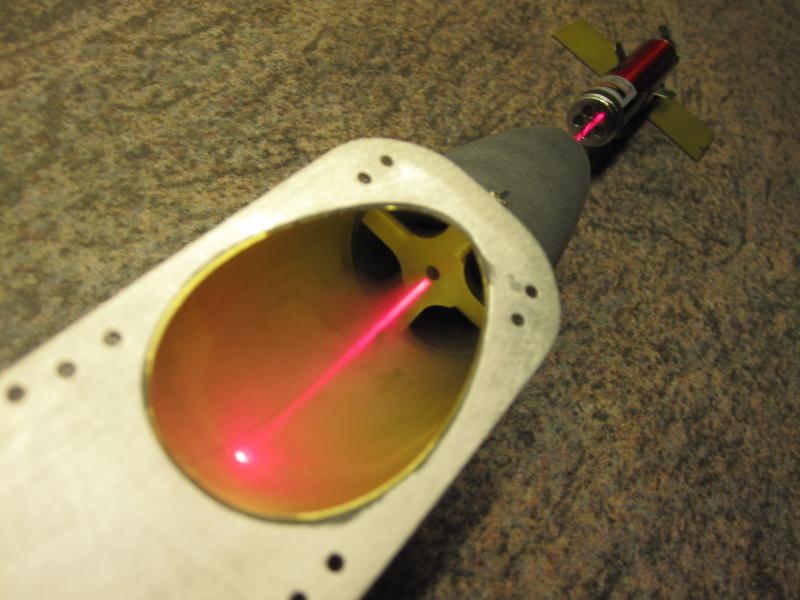

De tunnel had nog een gat nodig waarin de askoker komt, doordat het in een bocht zit was het lastig te bepalen waar dat gat moest komen. Een laser was de oplossing om ervoor te zorgen dat de nozzle, het gat in het kruisje en het gat in de tunnel allemaal op één lijn komen te liggen. De rode stip gemarkeerd met een stift om vervolgens het gat te kunnen boren.
full
De askokertje is van Graupner net als de 30mm snelheidsschroef, van de schroef heb ik 1mm van de bladen afgehaald zodat hij in de tunnel past zonder er tegenaan te lopen. De tunnel heeft een diameter van 30mm.
full
De jet word aangedreven door middel van een tandriem met de nodige tandriemschijven.
full

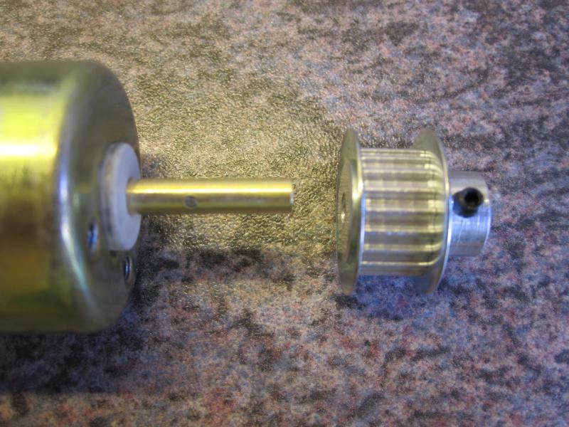

De tandriemschijf voor op de motor heeft een gat voor een as van 4mm, de motoras was iets van 2,5mm dus die moest aangepast worden. Gebruik gemaakt van een 4mm messingbuisje die precies over de as van de motor valt, de motoras had al een gaatje waar een pin doorheen kan, enkel nog een gaatje moeten boren in de messing buis en de twee assen zijn met elkaar verbonden zonder dat ze gaan slippen.

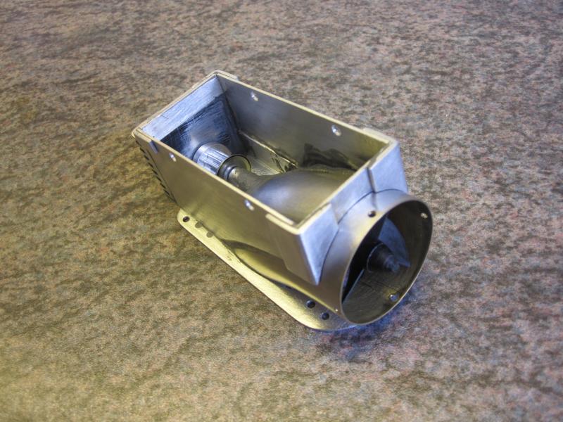

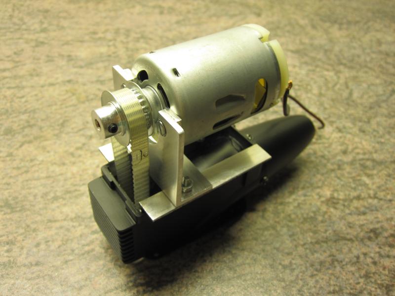

De motorsteun is gemaakt in twee delen omdat als eenmaal de tandriemschijf erop zit ik niet meer bij de schroeven kan komen die in de motorkast zitten.
full

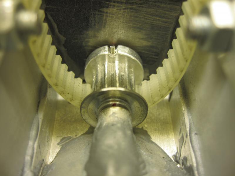

De tandriemschijf op de schroefas heb ik moeten aanpassen omdat het anders niet in de jet past, het gat in de tandriemschijf was 2,3mm die ik heb uitgeboord naar 4mm zodat de schroefas erin past. Ook 2mm van de dikke schijf af moeten halen zodat hij niet tegen de kast aanloopt, vervolgens een gaatje daarin geboord (net als de schroefas) waarin een pin komt die het geheel borgt.

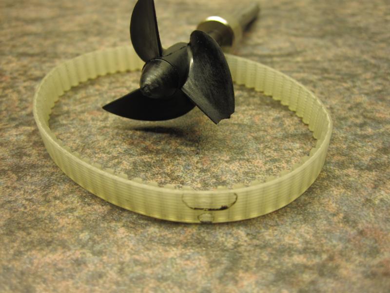

Twee productie foutjes, ikzelf liet per ongeluk de schroef met as op de grond vallen waardoor 1 blad gebroken is. Het polyurethaan waarvan de tandriem is gemaakt heeft een mankement die tijdens de kwaliteitscontrole in de fabriek er tussendoor is geglipt, het lijkt erop dat er lucht in hun mal zat waardoor er gaten in de riem zitten. Ook 1 tand ontbreekt, deze moet ik vervangen samen met de schroef.
