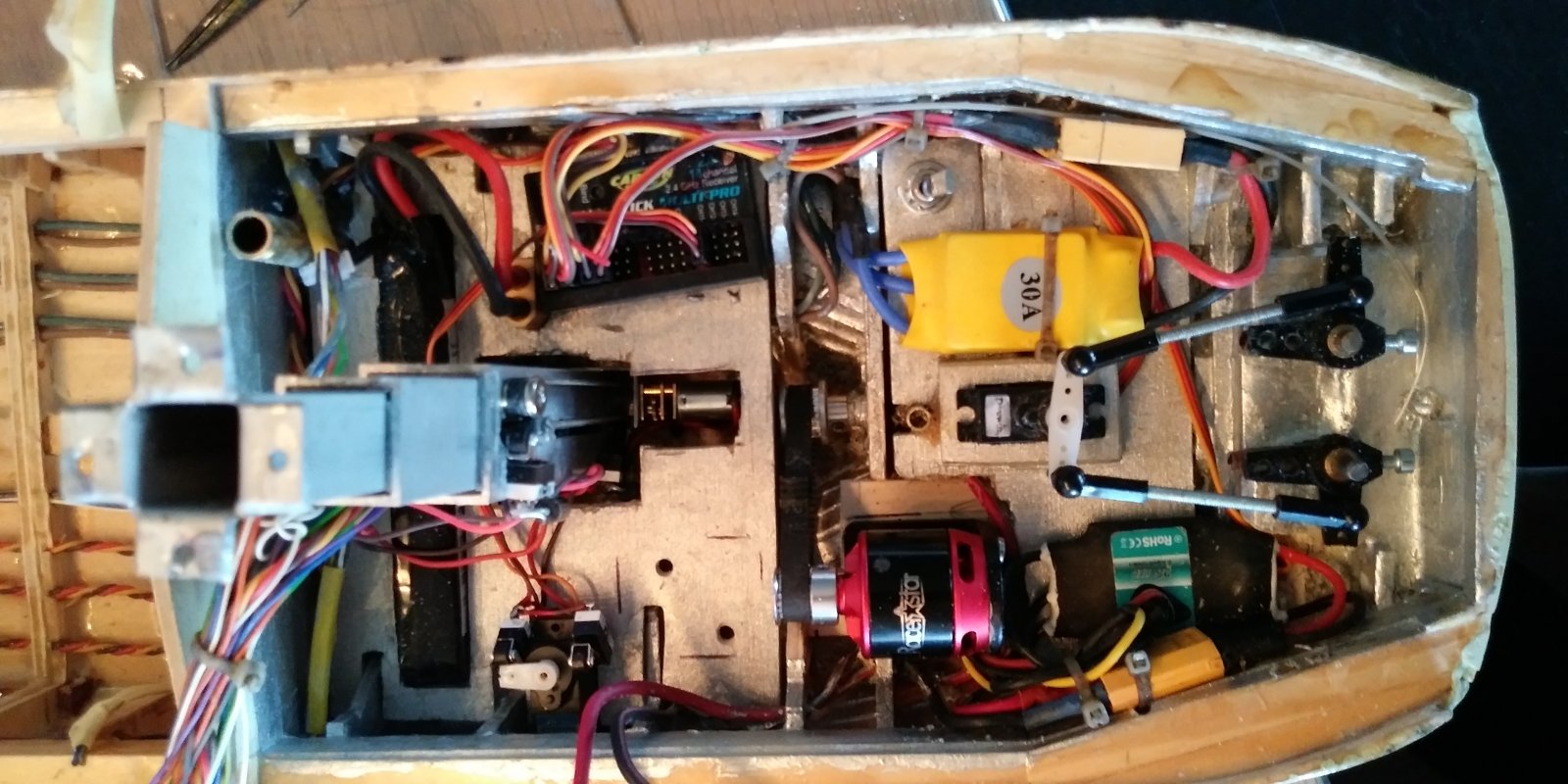

nog even foto van de machinekamer,wordt al aardig vol, vanmorgen de kabels maar eens geordend nu alles werkt
Wordt een heel bedrijf daar onderdeks Rien. We boffen dat er tegenwoordig een grote keus aan miniatuurspullen is. En nog betaalbaar ook. En hoe ervaar je deze manier van bouwen t.o.v. de statische modellen? Haast niet vergelijkbaar denk ik, maar wel veel uitdagingen om een en ander uit te denken en werkbaar te maken. Sta er versteld van dat je het elektronisch gedeelte zo snel oppakt. Succes verder met het afwerken. Gr. Klaas.

nog even foto van de machinekamer,wordt al aardig vol, vanmorgen de kabels maar eens geordend nu alles werkt.

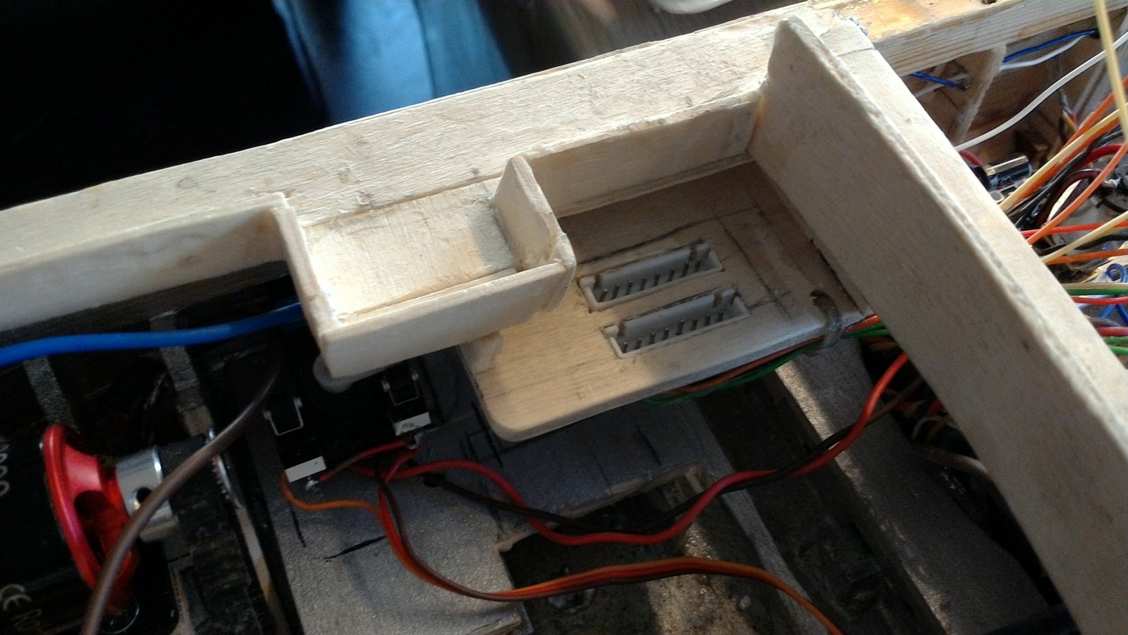

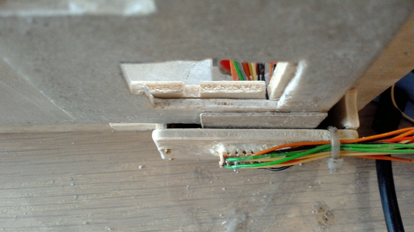

Heb de lampen in stuurhut en radarmast, dus de radar hoornlicht dekverlichting (4 halogeenlampen) en de stuurhut verlichting aangelegd met een centrale min, nu kom ik er achter dat de rc switch de min aansturen probleem dus hoe kun je dit het best oplossen of gaat dat enkel door relais er tussen te zetten hoop, dat er ook iets anders mogelijk is

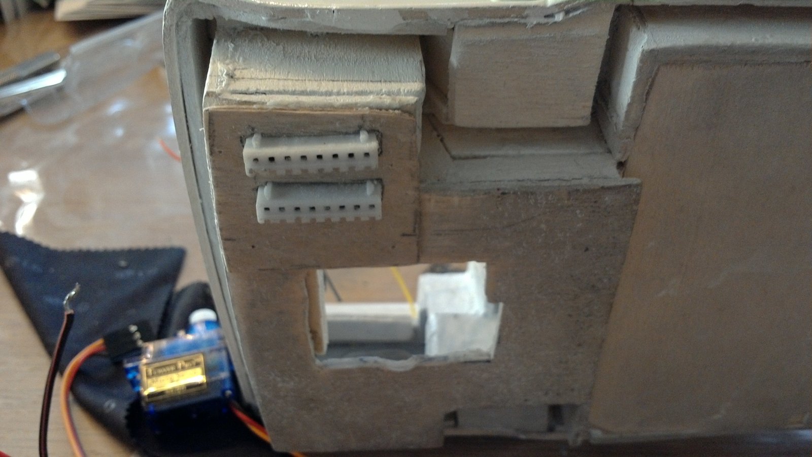

Heb inmiddels een stekker stopcontact verbinding gemaakt tussen de woning en het schip zodat als je de woning er afhaalt geen kabels hebt
Rien, Ook ik heb de fout gemaakt om een centrale min in de verlichting van de mast (6 leds) te bouwen. Om dit te schakelen met relais was wel mogelijk, maar heb uiteindelijk ervoor gekozen om het geheel opnieuw te bedraden en de leds gelijk te vervangen. Wel een gepruts met 7 draden in een sleuf in de mast en naar binnen op een printje met weerstanden. Als je nog plek hebt voor relais kun je (per groep) deze aansturen via de min en daarmee de plus naar de verbruikers.

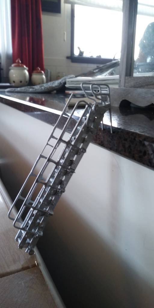

Weer eens een bericht van mij, ben tijdje met de electriciteit bezig geweest om in de machinekamer alles aangesloten te krijgen ben bijna klaar zodat het dek erop kan heb inmiddels wel de stuurhut trap gemaakt wat toch wel een tijdje heeft geduurt voordat hij goed werkte de trap is van hout en de relingen van koperdraad
Dat moet een heel gepiel zijn geweest met al die kanteltreden, trekstang en relingscepters. En dan moet het nog soepel de hefstuurhut volgen. Knap hoor om dat in hout uit te voeren. Gr. Klaas.
