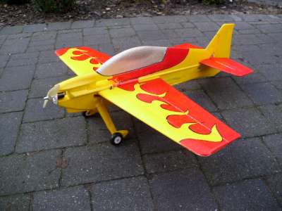

De Parkmaster is klaar en heeft zijn eerste vlucht gehad.
Helaas waaide het vandaag erg hard waardoor er nog weinig zinnigs valt te vertellen over de vliegeigenschappen.
Het toestel weegt nu met een 1000 mAh 3s1p accu 480 gram vliegklaar. Niet verkeerd dus!
Hierdoor kan ik een iets grotere accu gaan gebruiken om de vlucht duur iets op te schroeven.
Mijn oog is gevallen op de Zippy’s met een capaciteit van 1200 mAh.
Eerst maar even wat foto’s:
Ik heb de gaatjes aangehouden op de rudderhoorns zoals aangegeven in de beschrijving. Echter zijn de verhoudingen van hoogte, rudder en aileron’s dan niet zoals ik ze wil hebben. Het rudder en het hoogte roer mogen voor mij een stuk grotere uitslagen hebben. Die ga ik dus twee gaatjes naar binnen brengen op het hoorntje.
Hier kun je zien dat de servo draden naar achteren mooi zijn weggewerkt in een voor gevormde snede. De draad van de regelaar zal ik nog iets moeten verlengen om hem netjes te kunnen wegwerken.
De motor presteerde zeer goed. Eerst had ik een slowfly 12 x 6 geprobeerd van APC. Hiermee trok de combi 22 Amp, een beetje te veel van het goede. De verticale vluchtlijnen waren dan ook wel ontzettend explosief. Vervolgens heb ik een APC 11 x 4,7 geprobeerd. Dit trok 16,5 Amp. Dat is toch wel wat beter voor mijn 18 Amp regelaar;)
Ook geeft deze combo meer als voldoende trust om je lekker te kunnen uitleven met de Parkmaster. Ik denk dat je bij wat rustiger weer je met half gas al voldoende uit de voeten kan komen.
Nog een laatste foto van de Parkmaster samen met een model van Marcel op de foto.
Zodra het een beetje beter weer is en ik het kistje wat beter ken zal ik eens een video maken.
En nu op naar de volgende spuitklus. (Hmmm… een Groningse vlag spuiten)

zo, ik ben weer wat verder gekomen.
Hoef alleen nog de vleugel+ hoogteroer, het stabilo en richtingsroer erin te lijmen. (electronika is nog niet binnen)
Voordat ik dat erin lijm heb ik eerst nog mbv edding stiften wat patroontjes getekend, was wel een heel werk, maar hij ziet er wel een stuk beter uit, met iets meer fantasie dan de bijgeleverde stickers.
Ik vraag me af of ik er goed aan doe om er een soort transparante coating overheen te spuiten om de kleuren wat meer op te laten leven, ze zijn nu een beetje dof.
Heeft iemand daar ervaring mee ? Jeroen, bijvoorbeeld .
Lopen de kleuren dan niet uit ?
Bas
ik heb op sommige plekjes dus wat doorzichtig plak covering gebruikt (van die bijgeleverde stickerplaat), de kleur komt dan wel wat beter over, maar een paar keer overstiften kan ook helpen
Daniel heeft ervaring met edding 3000 op elapor, ik zou het hem nog eens vragen:)
Creatief met kurk, ehhh elapor !
Enfin, zover ben ik dus .....

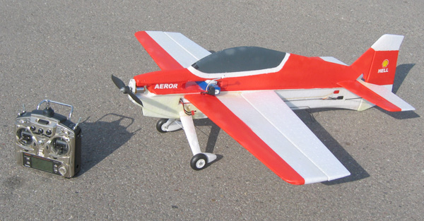

Enfin, afgelopen dagen alle electronika binnen gekregen en ingebouwd, alleen de apc 10x5 moet nog komen.
De HXT-900 servo's vind ik erg snel. De regelaar ziet er prima uit en de turnigy 2217-16 motor is niet supermooi afgewerkt, maar hopelijk doet hij het wel goed.
Als je ziet wat er allemaal bij de motor bijgeleverd word kun je dat haast niet geloven voor 17U$ !
Vliegklaar gewicht met 3s 1500 Kokam zonder prop = 500gram. Niet slecht dus.
Hier de foto's :
servo's HS65. Verder de standaard set.
440gr zonder accu.
540gr met 950 mAh Multiplex
550gr met FP 1250

Vanmiddag heb ik gevlogen met de parkmaster één woord: WAANZINNIG!!

Heb de mijne maar een beetje gestift, maiden moet nog steeds plaatsvinden....pestweer....afgelopen zaterdag helaas andere verplichtingen....hopen op beter weer

mijn Parkmaster is ondertussen ook klaar en heeft gevlogen...
Vlieggewicht MET lipo 3S 1300 = 480 gram
full
moet hier en daar nog een " final touch" krijgen :smile:
