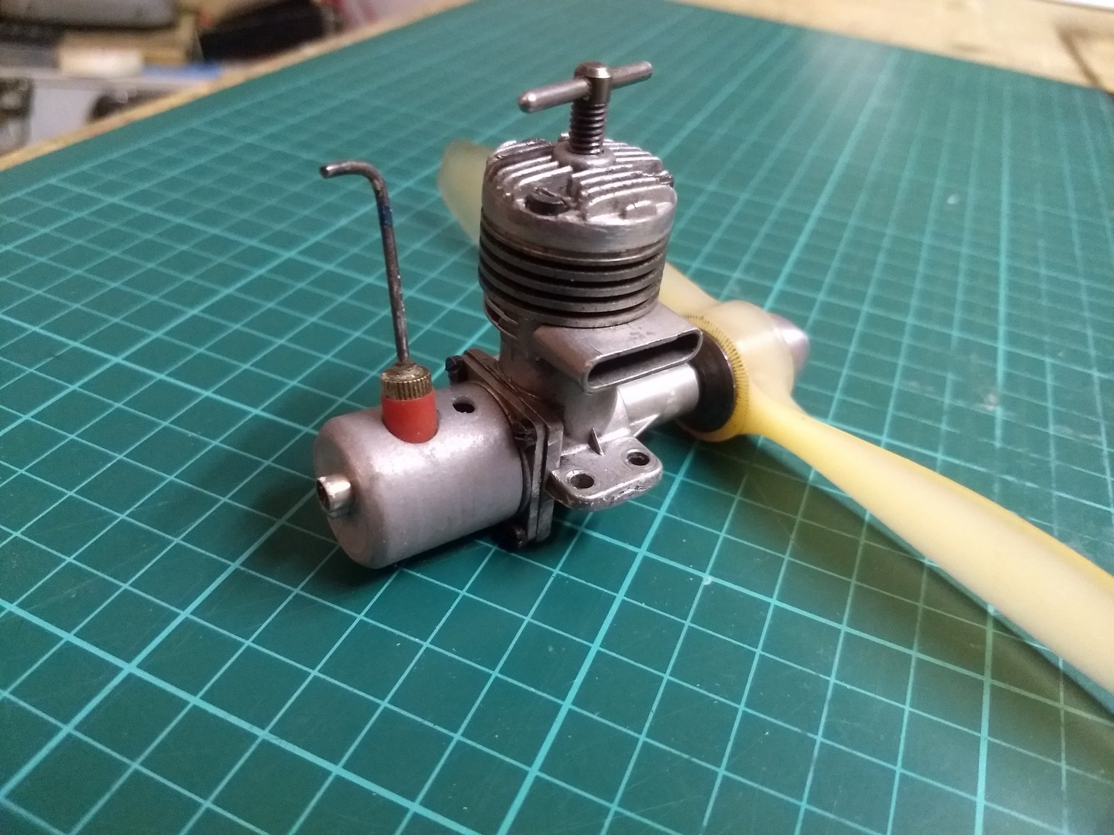

Speaking of traditional.De gele benzineslang die ik ken, kan ook tegen diesel. De traditionele peutslang voor diesel is neopreen.

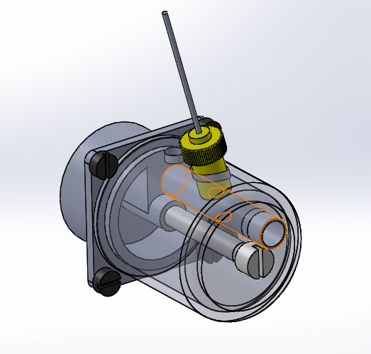

PLA zou niet tegen brandstof kunnen. Maar, er is een eenvoudige oplossing: gewoon een laagje dunne epoxy (voor het lamineren van glasdoek, bijvoorbeeld) in het tankje gieten, rond laten draaien en weer leeggieten. Als de epoxy is uitgehard, heb je een brandstofbestendig tankje.
Zolang je geen methanol in je dieselpeut mengt moet het goed gaan.Tussenvraagje: Epoxy is niet bij uitstek methanol/alcohol bestendig, heb je bij Diesel daar geen last van?
