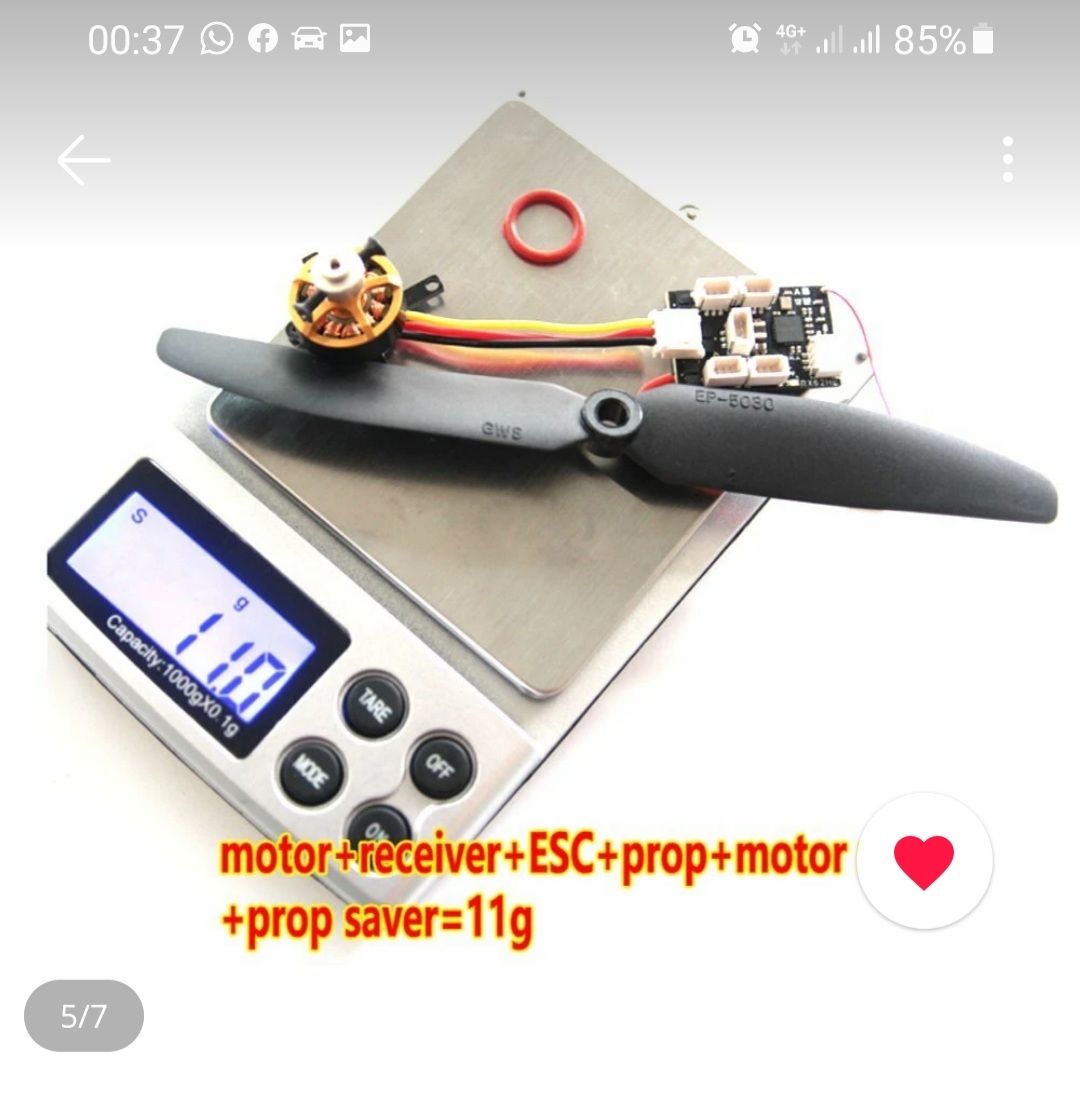

Ik heb dit gekocht,
Bekijk bijlage 439298
motor prop 5030 esc ontvanger alles bij elkaar 11 gram, lipo zal tussen de 16gram voor2s 300mah en 32 gram voor 2c 600 mah. Spulletjes zijn nog onderweg uit China.. stuwkracht tussen de 120 en 150 gram moet net wel net niet lukken..
